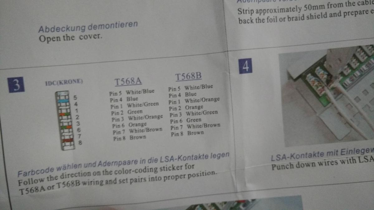

Hamurabi Δημοσ. 8 Δεκεμβρίου 2016 Δημοσ. 8 Δεκεμβρίου 2016 παιδια καλημερα. εκανα τις συνδεσεις σε ενα πατς πανελ αλλα το manual του πατς πανελ ως Τ568Β ελεγε to eξης: ασπρο μπλε μπλε ασπρο πορτοκαλι πορτοκαλι ασπρο πρασινο πρασινο ασπρο καφε καφε ενω εδω μου ειχατε πει οτι τα μπλε -ασπρο μπλε μπαινουν στη μεση. τι παιζει τελικα?
jkoukos Δημοσ. 8 Δεκεμβρίου 2016 Δημοσ. 8 Δεκεμβρίου 2016 Δύσκολο το βλέπω να έχει κάνει τόσο λάθος. Συνήθως έχουν πινακάκι ή είναι μαρκαρισμένες οι επαφές με το κατάλληλο χρώμα. Αν είναι λάθος, βάλτα με την σωστή σειρά.
jkoukos Δημοσ. 8 Δεκεμβρίου 2016 Δημοσ. 8 Δεκεμβρίου 2016 Μπορείς να βγάλεις μια εικόνα από το patch panel; Υποψιάζομαι ότι μπορεί να είναι διαφορετική η χρωματική σειρά στις επαφές, αλλά αυτές τελικά να καταλήγουν στο σωστό pin. Στην εικόνα του Link η σειρά είναι όπως την αναφέρεις, αλλά πρόσεξε το νούμερο που δείχνει συμφωνεί με την πραγματική επαφή.
jkoukos Δημοσ. 8 Δεκεμβρίου 2016 Δημοσ. 8 Δεκεμβρίου 2016 Όπως ακριβώς τα έγραψα είναι. Λάθος το κατάλαβες. Μπορεί να τα έχει με άλλη σειρά, αλλά πρόσεξε δίπλα ότι αναφέρει τον σωστό αριθμό pin (ακροδέκτη), που συμφωνεί με το αντίστοιχο πρότυπο. Τα συνδέεις όπως λέει το εγχειρίδιο.
