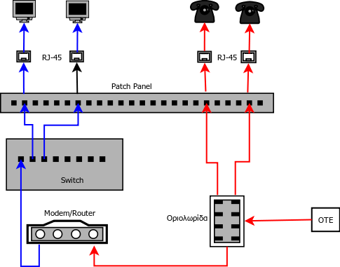

jkoukos Δημοσ. 8 Δεκεμβρίου 2016 Δημοσ. 8 Δεκεμβρίου 2016 Καλώδια ασθενών ρευμάτων (δικτύου, τηλεφωνίας, τηλεόρασης κλπ), απαγορεύονται να περνάνε στους ίδιους σωλήνες με τα αντίστοιχα της ηλεκτρικής εγκατάστασης. Αφού έχεις τον χώρο, σε αυτόν θα βάλεις/τερματίζουν: α. Το τηλεφωνικό καλώδιο που έρχεται από τον κεντρικό κατανεμητή της οικοδομής. β. Όλα (όσα αποφασίσεις να βάλεις) καλώδια (τηλεφωνικά και δικτύου), από κάθε πρίζα. γ. Ένα switch με τόσες θέσεις, όσα είναι το σύνολο των καλωδίων (δικτύου), συν τουλάχιστον μία παραπάνω. δ. Ένα patch panel με τόσες θέσεις, όσα είναι το σύνολο των καλωδίων (δικτύου και τηλεφωνίας). Τέλος όλα τα καλώδια θα είναι UTP Cat5e ή Cat6. Γενικά η εγκατάσταση θα είναι όπως στην εικόνα και γνωρίζει ο ηλεκτρολόγος πως θα την κάνει. Απλά εσύ θα του πεις που θέλεις τις πρίζες και πόσες θα είναι αυτές. Το μόνο που αλλάζει, είναι η θέση του modem/router και αν έχεις VoIP τηλεφωνία ή/και τηλεφωνικό κέντρο 1

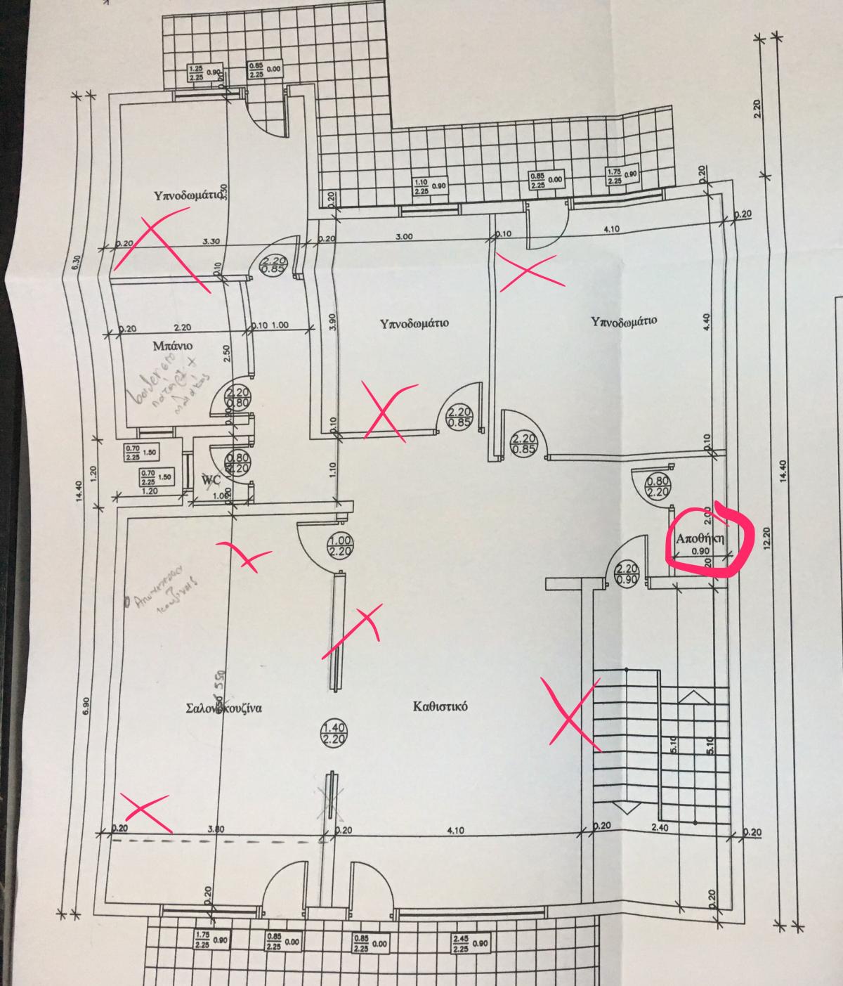

Knight of Mercy Δημοσ. 9 Δεκεμβρίου 2016 Δημοσ. 9 Δεκεμβρίου 2016 pm εχεις Επειδή είμαι ψιλό άσχετος ανεβάζω μια κάτοψη.στο κύκλο είναι η θέση που θελω να βάλω αυτά τα swither που λέτε και το ρουτερ και με χ τα σημεία που θελω Ethernet.μπορειτε να μου πείτε αντίστροφα την πορεία των καλωδίων όπως και τι συστήματά θα παρεμβάλλονται μέχρι εκεί ξεκινώντας από το κουτί του ΟΤΕ έξω.επισης να φανταστω περνάνε από τους ίδιους σωλήνες με τα ρεύματα σωστά; ΚΑΘΕΤΑ ΟΧΙ !!!
