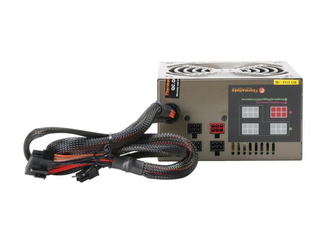

yiannis_1 Δημοσ. 6 Δεκεμβρίου 2016 Δημοσ. 6 Δεκεμβρίου 2016 Επιθεωρώντας το HTPC προχτές διαπίστωσα πως ο ανεμιστήρας πνέει τα λοίσθια.Έκανε λίγο θόρυβο, ανέβαζε και κατέβαζε στροφές και γυρνούσε τόσο αργα που μπορούσα να τον επιταχύνω με το χέρι... Το ξαναέκλεισα και το ξαναέθεσα σε λειτουργία, βρίζοντας απο τα νεύρα μου. Παίζει να είναι έτσι κανα χρόνο 24/7. Το thermaltake πρέπει να κοντεύει τα 9-10 χρόνια και τότε δεν υπήρχαν τα διάφορα efficiency ratings... Τα τελευταία 5 χρόνια 24/7 αλλά με μέτριο φόρτο εργασίας. Kodi, torrent, Popcorn, foobar, Spotify, Singstar Deluxe, Browsing άντε στην χειρότερη κανά pro ή κανά 2k σε 720p. Να το αφήσω έως ότου ψοφήσει (και αν ψοφήσει ) και να πάω γι άλλα ή να του πάρω κανάν ανεμιστήρα να το σώσω στα σίγουρα? 140άρη παίρνει και είναι το παρακάτω. Αν έχετε γνώμη για ανεμιστήρες που μπορούν να χρησιμοποιηθούν είμαι όλος αυτιά.
nikos903 Δημοσ. 6 Δεκεμβρίου 2016 Δημοσ. 6 Δεκεμβρίου 2016 Είσαι σίγουρος οτι φταίνει ο ανεμιστήρας και όχι η τροφοδοσία του; Για άνοιξε το καπάκι (πρώτα κλείνεις τον υπολογιστή, βγάζεις την πρίζα, πατάς το power να αποφορτιστεί όσο γίνεται το τροφοδοτικό και μετά το βγάζεις για να το ανοίξεις) και δες με το χέρι όταν γυρνάς τον ανεμιστήρα, βρίσκει αντίσταση; Ή γυρίζει κανονικά χωρίς ζόρισμα όπως οι υπόλοιποι ανεμιστήρες; Και μιας και θα ανοίξεις το τροφοδοτικό βγάλε και μια φωτογραφία απο μέσα να δούμε πυκνωτές (όσο καλύτερη φωτογραφική έχεις τόσο το καλύτερο).
yiannis_1 Δημοσ. 6 Δεκεμβρίου 2016 Μέλος Δημοσ. 6 Δεκεμβρίου 2016 Είσαι σίγουρος οτι φταίνει ο ανεμιστήρας και όχι η τροφοδοσία του; Για άνοιξε το καπάκι (πρώτα κλείνεις τον υπολογιστή, βγάζεις την πρίζα, πατάς το power να αποφορτιστεί όσο γίνεται το τροφοδοτικό και μετά το βγάζεις για να το ανοίξεις) και δες με το χέρι όταν γυρνάς τον ανεμιστήρα, βρίσκει αντίσταση; Ή γυρίζει κανονικά χωρίς ζόρισμα όπως οι υπόλοιποι ανεμιστήρες; Και μιας και θα ανοίξεις το τροφοδοτικό βγάλε και μια φωτογραφία απο μέσα να δούμε πυκνωτές (όσο καλύτερη φωτογραφική έχεις τόσο το καλύτερο). Άμα είναι να κάνω όλη αυτή τη διαδικάσια θα τον αλλάξω κιόλας. Το σύστημα εχει τεθεί αρκετές φορές εκτός λειτουργίας το τελευταίο μήνα καθώς το φύσηξα άλλαξα πάστες και όλα τα σχετικά. Απλά στον ανεμιστήρα του psu δεν χρειάζεται να φτάσω συνήθως...
nikos903 Δημοσ. 6 Δεκεμβρίου 2016 Δημοσ. 6 Δεκεμβρίου 2016 Και αν τον αλλάξεις και σου κάνει πάλι νούμερα; Για αυτό σου λέω να δεις πρώτα. Όπως και να έχει αν θες να τον αλλάξεις όπως και να έχει πήγαινε πάρε έναν 140ρη και 3 είναι οι επιλογές σου. Είτε βρίσκεις ανεμιστήρα 140ρη με το ίδιο βύσμα και τον βάζεις (δύσκολο αλλά βγάλε το βύσμα να δούμε αν υπάρχει). Είτε βρίσκεις 140ρη με 3πινο/4πινο και με κόψιμο και θερμοσυστελόμενο τον βάζεις όπου κούμπωνε ο άλλος. Είτε βρίσκεις πάλι 140ρη με 3/4πινο και βάζεις έναν ελεγκτή στροφών και τον τροφοδοτείς απο έξω, απο κανένα molex. Σε αυτήν την περίπτωση βέβαια πρόσεχε μην πάει πολύ κάτω και σκάσει το τροφοδοτικό. Αν έχεις καλή μητρική μπορείς να δώσεις και απο εκεί και να φτιάξεις κανένα προφίλ απο το bios αλλά το τροφοδοτικό θέλει συνήθως αέρα κάμποσο άρα πρέπει να είσαι σίγουρος οτι θα γυρίζει όπως και να έχει. 1
yiannis_1 Δημοσ. 7 Δεκεμβρίου 2016 Μέλος Δημοσ. 7 Δεκεμβρίου 2016 (επεξεργασμένο) Problem solved. Θέμα λίπανσης του ανεμιστήρα ήταν. Ξεκόλλησα το αυτοκόλλητο άνοιξα την ταπα Έριξα και 2 σταγόνες απο ενα λάδι που είχα για bicycle chain και όλα καλά. πριν και μετά Επι της ευκαιρίας καθάρισα και λίγο το psu απο τη σκόνη. Επεξ/σία 8 Δεκεμβρίου 2016 από yiannis_1 4
