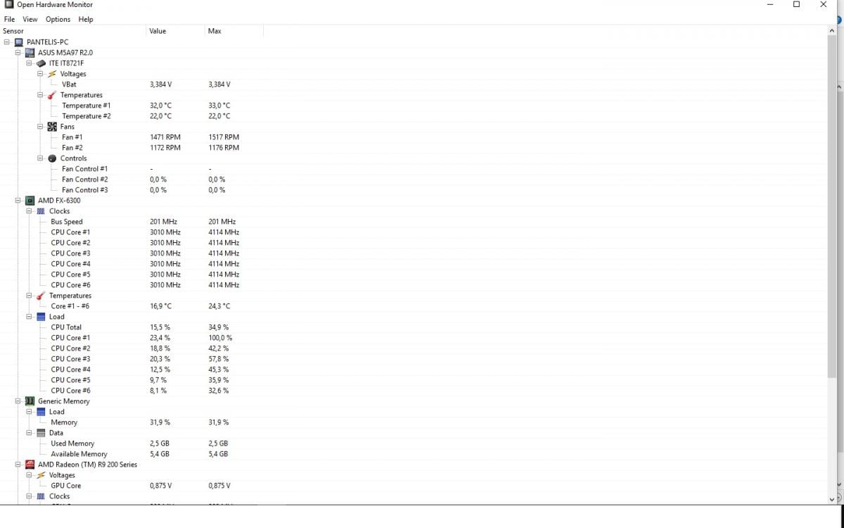

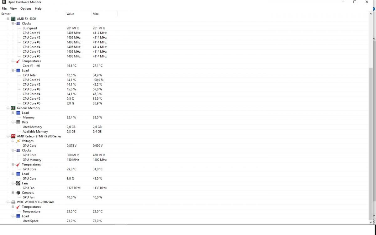

Valtiel Δημοσ. 13 Δεκεμβρίου 2016 Μέλος Δημοσ. 13 Δεκεμβρίου 2016 Εδώ είναι τα specs του υπολογιστή μου CPU: AMD FX 6300 3.5GHz VGA: ASUS R9 270 2GB MB: ASUS M5A97 R2.0 RAM: Kingston HyperX Fury 8GB HDD: WD Caviar Blue 1TB PSU: Coolermaster G550M Case: Coolermaster K280 Back Fan: Coolermaster R4 120mm Και από κάτω οι αναφορές του HW Monitor με τις θερμοκρασίες, οι οποίες κυμαίνονται σε φυσιολογικά επίπεδα απ'ότι βλέπω (στις φώτο το pc είναι σχεδόν idle, πέρα από ανοιγμένα τα chrome, vlc player και lol client).
