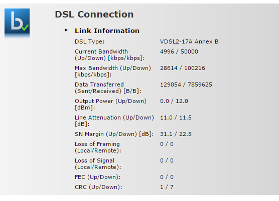

DexterWhite Δημοσ. 5 Δεκεμβρίου 2016 Δημοσ. 5 Δεκεμβρίου 2016 Καλησπερα παιδια, μολις κουμπωσα το ρουτερακι για VDSL της technicolor απο forthnet. Ενω τα stats μου ειναι καλα, στα downloads μου κανει καποια περιεργα ανεβοκατεβασματα στην ταχυτητα... πχ απο 3 mbps παει 1.5 μετα απο λιγη ωρα 4, μετα παλι 1,7 κλπ... Τι μπορει να φταιει? Μηπως να το αφησω λιγες μερες μπας και σταθεροποιηθει? αν και δεν νομιζω να παιζει ρολο αυτο αφου το ρουτερ εχει κλειδωσει στα 50.000 Down.

poulinos Δημοσ. 6 Δεκεμβρίου 2016 Δημοσ. 6 Δεκεμβρίου 2016 δοκιμασε απο καποιον Ftp.β.για να αποκλεισεις οτι σηκωνει errors Καλο θα ηταν η καλωδιωση σου να ειναι ετσι. https://www.cyta.com.cy/mp/informational/support/files/wiring-guide-for-broadband_GR.pdf δηλαδη να μην εχει bridge taps.
DexterWhite Δημοσ. 6 Δεκεμβρίου 2016 Μέλος Δημοσ. 6 Δεκεμβρίου 2016 Στις 6/12/2016 στις 11:35 ΠΜ, poulinos είπε δοκιμασε απο καποιον Ftp. β.για να αποκλεισεις οτι σηκωνει errors Καλο θα ηταν η καλωδιωση σου να ειναι ετσι. https://www.cyta.com.cy/mp/informational/support/files/wiring-guide-for-broadband_GR.pdf δηλαδη να μην εχει bridge taps. αν καταλαβα καλα, πρεπει οπωσδηποτε να εχω διπλη πριζα εκει που ειναι το μοντεμ? εχω δοκιμασει και ftp, εφτανε μεχρι 5,4 σε καποια φαση επεσε στο 2,5 για λιγα δευτερα και μετα ανεβηκε παλι σταδιακα. EDIT: δεν εχω αφαιρεσει τα φιλτρακια του adsl απο τα τηλεφωνα (2). Ισως φταιει αυτο, θα δοκιμασω μολις παω σπιτι.
poulinos Δημοσ. 6 Δεκεμβρίου 2016 Δημοσ. 6 Δεκεμβρίου 2016 μπορεις και χωρις διπλη πριζα ή με αυτοκολλητη δευτερη πριζα.αν δεν βαλεις πριζα απλα τα καλωδια τα βγαζεις απο το πλαι.προσοχη οταν κουμπωσεις την πριζα να μην τα τσακισεις.αν κανεις την καλωδιωση σωστα θες μονο σπλιττερ αν εχεις tdm τηλεφωνια.αν εχεις voip τοτε δεν θες ουτε σπλιττερ.οπως εισαι τωρα ναι θες φιλτρακια αφου παιζεις παραλληλα.
DexterWhite Δημοσ. 6 Δεκεμβρίου 2016 Μέλος Δημοσ. 6 Δεκεμβρίου 2016 Στις 6/12/2016 στις 1:14 ΜΜ, poulinos είπε μπορεις και χωρις διπλη πριζα ή με αυτοκολλητη δευτερη πριζα.αν δεν βαλεις πριζα απλα τα καλωδια τα βγαζεις απο το πλαι.προσοχη οταν κουμπωσεις την πριζα να μην τα τσακισεις.αν κανεις την καλωδιωση σωστα θες μονο σπλιττερ αν εχεις tdm τηλεφωνια.αν εχεις voip τοτε δεν θες ουτε σπλιττερ.οπως εισαι τωρα ναι θες φιλτρακια αφου παιζεις παραλληλα. το διαβασα προσεχτικα αλλα δεν καταλαβα πολλα... για να δουμε. Μενω στον 5ο οροφο ενημερωτικα. 1) συνδεω το ethernet (cat5) καλωδιο απο τα καλωδια τα κεντρικα του σπιτιου, σε μια διπλη πριζα. 2) σε αυτη τη πριζα, μπαινει το ρουτερ με το σπλιτερ. 3) συνδεω την 2η τηλεφωνικη μονη πριζα απο την πρωτη στο αλλο δωματιο (πως θα γινει αυτο? ολες οι γραμμες στο σπιτι μας φευγουν απο τα κεντρικα καλωδια του οτε) 4) συνδεω την 3η τηλεφωνικη πριζα απο τη 2η του σπιτιου. EDIT: το ethernet καλωδιο πως το συνδεω ακριβως? κοβω τα κλιψακια ? παιρνω ειδικη πριζα?
poulinos Δημοσ. 7 Δεκεμβρίου 2016 Δημοσ. 7 Δεκεμβρίου 2016 το καλωδιο που ερχεται απο τον κατανεμητη της πολυκατοικιας το συνδεεις σε ενα διπλο πριζακι.εσενα σε νοιαζει το ενα απο τα 4 ζευγαρια του Utp.εκει θα μπει το splitter και θα βαλεις το καλωδιο στο Line.στο dsl θα βαλεις το vdsl router.το Phone θα συνδεθει με το δευτερο πριζακι που στο δευτερο πριζακι θα εχεις βαλει την υπολοιπη καλωδιωση που παει στα αλλα δωματια. αν εχεις voip πχ cyta τοτε δεν βαζεις σπλιττερ και απο την fxs του ρουτερ πας στο δευτερο πριζακι.αν εχεις Utp πισω απο ολα τα πριζακια μπορει να γινει πολυ παραμετροποιησιμο διοτι δεν εισαι υποχρεωμενος να βαλεις το διπλο πριζακι στην κεντρικη αλλα μπορει να μπει οπουδηποτε αλλου αφου εχεις 4 ζευγαρια πισω απο τον τοιχο.το βασικο ειναι να καταλαβεις οτι δεν θελει bridge taps.
DexterWhite Δημοσ. 7 Δεκεμβρίου 2016 Μέλος Δημοσ. 7 Δεκεμβρίου 2016 Στις 7/12/2016 στις 11:35 ΠΜ, poulinos είπε το καλωδιο που ερχεται απο τον κατανεμητη της πολυκατοικιας το συνδεεις σε ενα διπλο πριζακι.εσενα σε νοιαζει το ενα απο τα 4 ζευγαρια του Utp.εκει θα μπει το splitter και θα βαλεις το καλωδιο στο Line.στο dsl θα βαλεις το vdsl router.το Phone θα συνδεθει με το δευτερο πριζακι που στο δευτερο πριζακι θα εχεις βαλει την υπολοιπη καλωδιωση που παει στα αλλα δωματια. αν εχεις voip πχ cyta τοτε δεν βαζεις σπλιττερ και απο την fxs του ρουτερ πας στο δευτερο πριζακι.αν εχεις Utp πισω απο ολα τα πριζακια μπορει να γινει πολυ παραμετροποιησιμο διοτι δεν εισαι υποχρεωμενος να βαλεις το διπλο πριζακι στην κεντρικη αλλα μπορει να μπει οπουδηποτε αλλου αφου εχεις 4 ζευγαρια πισω απο τον τοιχο.το βασικο ειναι να καταλαβεις οτι δεν θελει bridge taps. 4 ζευγαρια? στο σπιτι πανω απο τον κατανεμητη ερχονται 2 καλωδια μονο χαλκινα, ενα κοκκινο και ενα μπλε
poulinos Δημοσ. 7 Δεκεμβρίου 2016 Δημοσ. 7 Δεκεμβρίου 2016 το ενα ειναι το κυριως το αλλο ειναι το αναπληρωματικο.τωρα αναλογως τι καλωδια πανε στα υπολοιπα πριζακια εκει ειτε θα αναγκαστεις να βαλεις το ρουτερ στην κεντρικη πριζα ειτε θα μπορει να μπει και αλλου.εξαρτατε πως ειναι συνδεδεμενα ολα και τι καλωδια εχεις πισω απο τον τοιχο.
