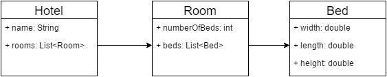

tsofras Δημοσ. 5 Δεκεμβρίου 2016 Δημοσ. 5 Δεκεμβρίου 2016 Ξεκίνα απλά όπως λέει η άσκηση Hotel:Αποθηκευει ολες τις πληροφοριες του ξενοδοχείου, συμπεριλαμβανομενου του ονοματος του και τον αριθμο δωματιων.Room: Αποθηκευει τον αριθμο κρεβατιων σε καθε δωματιοBed: Αποθηκευει το μεγεθος τον κρεβατιων. Έχουμε ένα ξενοδοχείο : 1) Hotel , * έχει ένα όνομα String name , * Πρέπει να έχεις πρόσβαση στο όνομα , φτιάχνεις μεθόδους public void setName(String name) , public String getName() * Έχει δωμάτια : σημαίνει ότι έχει και 2 μεθόδους που είναι λίστα απο αντικείμενα τύπου δωμάτιο (Room) , οπότε μία απο τα ίδια public void setRooms(List<Room> rooms) και public List<Room> getRooms() Αντίστοιχα φτιάχνεις την κλάση Room η οποία θα περιέχει αντικείμενα τύπου Bed. Τέλος φτιάχνεις και το αντικείμενο κρεββάτι και καθάρισες. Των αριθμό των δωματίων μπορείς να τον μετράς με το μέγεθος της λίστας μέσα σε μια μέθοδο στην κλάση Room. Να και ένα πρόχειρο class diagram με τα βασικά Πάλεψε το λίγο και έλα πίσω με έναν σκελετό με τις κλάσεις και εδώ είμαστε να σε βοηθήσουμε, χωρίς ντροπές ρώτα ότι θέλεις αλλά θα σε ιδρώσουμε λίγο για την λύση Ρίξε και μια ματιά σε UML https://www.ibm.com/developerworks/rational/library/content/RationalEdge/sep04/bell/
