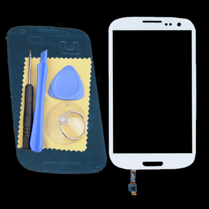

bromiaris Δημοσ. 4 Δεκεμβρίου 2016 Δημοσ. 4 Δεκεμβρίου 2016 Καλημέρα Το ερώτημα έχει να κάνει με αντικατάσταση του σπασμένου Touch Screen σε ένα Samsung Galaxy S3. Μέχρι τώρα έχω αντικαταστήσει σε κάποια μικρότερα κινητά το σπασμένο Touch Screen και όλα τα ανταλλακτικά που είχα αγοράσει είχαν Touch Screen μαζί με έναν κονέκτορα… όπως η παρακάτω φωτογραφία… Τώρα στο Galaxy S3 ενώ τα Touch Screen που βρίσκω έχουν τον κονεκτορα σε βίντεο για το πώς λύνεις το κινητό και κάνεις αντικατάσταση του Touch Screen δεν δείχνει καμία μα καμία σύνδεση… Αναζητώ κάτι λάθος στο you tube? Κάθε βοήθεια ευπρόσδεκτη.

bromiaris Δημοσ. 4 Δεκεμβρίου 2016 Μέλος Δημοσ. 4 Δεκεμβρίου 2016 Σε αυτό το κινητό είναι ας πούμε 3 στρώσεις η όλη οθόνη, κάτω κάτω είναι η LCD, αυτό που δείχνει την εικόνα, μετά απο πάνω είναι το digitizer, μια μεμβράνη που βλέπει που "πατάς", εκεί απο πάνω είναι κόλλα, OCA που κολλάει το digitizer με το γυαλί που πήρες εσύ. Το γυαλί είναι το τελευταίο πράγμα στην οθόνη, για την αλλαγή του όμως πρέπει να βγάλεις την κόλλα απο κάτω, πράγμα όχι και τόσο εύκολο θα έλεγα... Προσοχή μην ζεστάνεις την οθόνη πέραν των 90 βαθμών, θα την κάψεις, γύρω στους 70-80 την ζεσταίνεις και βγάζεις σιγά σιγά. Good luck. Η απορία μου παραμένει… το δικο μου ανταλλακτικό έχει κονέκτορα… Το ανταλλακτικό σε όλα τα βίντεο δεν έχει κανέναν κονεκτορα!!!!!! Πως γίνεται αυτό?
GeorgeSmirlis Δημοσ. 4 Δεκεμβρίου 2016 Δημοσ. 4 Δεκεμβρίου 2016 Τοτε σε εσενα ηρθε μαζι με την μεμβρανη του digitizer αν δεν κανω λαθος
bromiaris Δημοσ. 4 Δεκεμβρίου 2016 Μέλος Δημοσ. 4 Δεκεμβρίου 2016 Χμμμ αυτό ακούγεται λογικό… Και στα 3 Samsung κινητά με σπασμένο το Touch που έχω αντικαταστήσει τέτοιο Touch παρέλαβα και το αντικατέστησα στα κινητά. Αυτό με τις κόλλες κλπ που έβλεπα στα βίντεο δεν είχα ξανά δει!
nikos903 Δημοσ. 4 Δεκεμβρίου 2016 Δημοσ. 4 Δεκεμβρίου 2016 Στην αγγελία που ανέβασες κάτω κάτω γράφει: The flex cable of our item is sensor light flex for menu & back button.
bromiaris Δημοσ. 4 Δεκεμβρίου 2016 Μέλος Δημοσ. 4 Δεκεμβρίου 2016 Άρα είναι ενσωματωμένο… και δεν χρειάζομαι όλα αυτά που βλέπω στα βίντεο.. απλά θα ξεσυνδέσω τον κονεκτορα και θα βγάλω προσεκτικά το Touch μαζί με το digitizer… βάζοντας το νέο..? σωστά?
nikos903 Δημοσ. 4 Δεκεμβρίου 2016 Δημοσ. 4 Δεκεμβρίου 2016 Όχι, λάθος κατάλαβες, όλα αυτά τα χρειάζεσαι Το flex αυτό είναι για τα κουμπιά κάτω, δεν είναι για την αφή της οθόνης. Άρα ζεσταίνεις, βγάζεις την κόλλα, βγάζεις το γυαλί και βάζεις το άλλο, τώρα το αν θα κρατήσεις τα κουμπιά απο το άλλο ή θα βάλεις αυτά δεν το ξέρω, εσύ θα δεις τι σε βολεύει.
