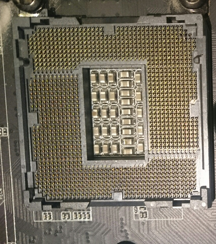

GtiGeorge Δημοσ. 3 Δεκεμβρίου 2016 Δημοσ. 3 Δεκεμβρίου 2016 Βγάλε μια φωτογραφία το socket του επεξεργαστή, δύσκολα χαλάει ο επεξεργαστής. Αφού έχεις στραβά pins εκεί είναι το πρόβλημα σου.
pente Δημοσ. 3 Δεκεμβρίου 2016 Μέλος Δημοσ. 3 Δεκεμβρίου 2016 Ευχαριστώ για το ενδιαφέρον. Αν φαίνεται πάνω δεξιά τα pins είναι λίγο κατεστραμμένα...
GtiGeorge Δημοσ. 3 Δεκεμβρίου 2016 Δημοσ. 3 Δεκεμβρίου 2016 Προσπάθησε να τα ισιώσεις προσεκτικά με κάποια χοντρή καρφίτσα. Για αυτό δεν δουλεύει το pc.

GtiGeorge Δημοσ. 3 Δεκεμβρίου 2016 Δημοσ. 3 Δεκεμβρίου 2016 στην φωτογραφία δεν φαίνονται και πολύ χάλια, εκτός και αν βρεις κάποια άλλη μητρική (z77 z68) σε καλή τιμή.
fallen4ngel Δημοσ. 4 Δεκεμβρίου 2016 Δημοσ. 4 Δεκεμβρίου 2016 2 στραβά και 1 σπασμένο σα να βλέπω Λογικά από εκεί είναι η ζημιά, βέβαια αν τα νέα μνημακια που πήρες δεν έπαιζαν ούτε στα 2 4 που δεν είχες θέμα τότε έχουν θέμα και αυτά.
