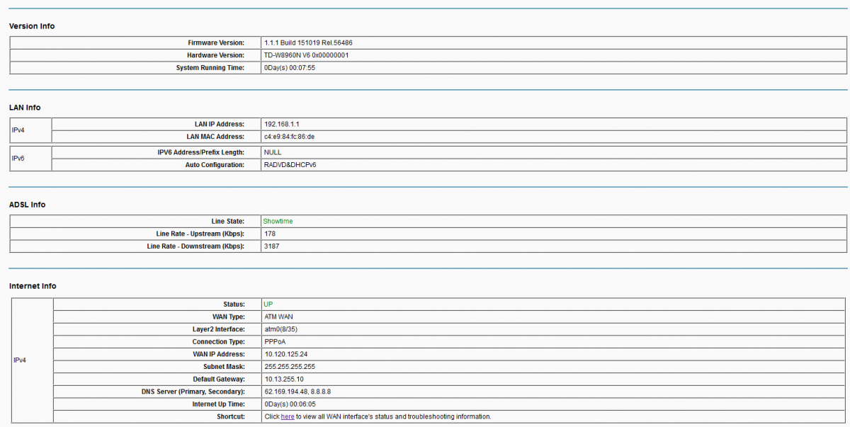

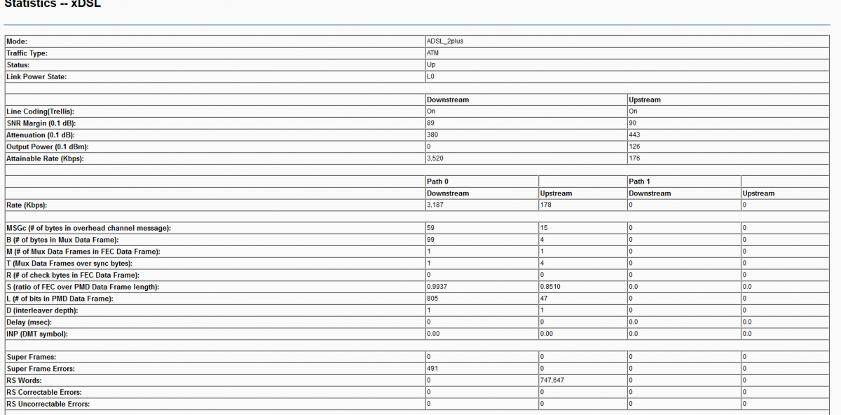

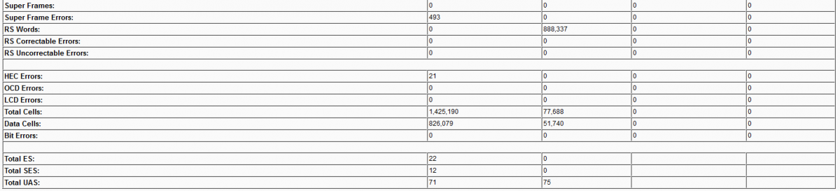

bananakos Δημοσ. 2 Δεκεμβρίου 2016 Μέλος Δημοσ. 2 Δεκεμβρίου 2016 Showtime Line Rate - Upstream (Kbps): 178 Line Rate - Downstream (Kbps): 3195 Ξαναεπεσε μολις τωρα.Και τωρα αλλη ταχυτητα Σύνηθες και καθημερινό φενόμενο για την wind Ναι ..... Αλλα δεν μπορω να καταλαβω γιατι μπορει να εχω για μια βδομαδα και μια βδομαδα να μην εχω.??? Απλα αν μπορει να δει καποιος που να γνωριζει απο δικτυα αν φταιει ο παροχος η το ρουτερακι μου.
