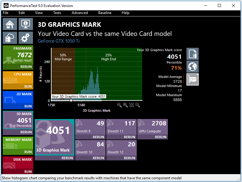

philos Δημοσ. 26 Οκτωβρίου 2017 Μέλος Δημοσ. 26 Οκτωβρίου 2017 Update μετά από καιρό: εδώ και λίγες μέρες έχω εγκαταστήσει μία MSI GTX 1050 Ti 4GB LP σε αυτό το SFF PC και λειτουργεί χωρίς προβλήματα (έχω παίξει Rise of the Tomb Raider @ Ultra Settings @ Full HD οπότε φαίνεται το τροφοδοτικό προς το παρόν τη σηκώνει ), ενώ για επεξεργαστή του έχω βάλει έναν i5-2500. Έχω ψηλοθεματάκια με τις θερμοκρασίες, καθώς σε full load η CPU φτάνει και 78oC ενώ σε idle είναι στους 50 - 54oC.... Το βασικό θέμα: Η GTX 1050 Ti έχει κατά μέσο όρο 5730 points στο PassMark -> https://www.videocardbenchmark.net/gpu.php?gpu=GeForce+GTX+1050+Ti Αλλά στη δική μου περίπτωση το PassMark που έτρεξα βγάζει score 4051 points το οποίο σαν αποτέλεσμα είναι χαμηλότερο και από GTX 1050 non Ti (4380 μέσο score). Τι μπορεί να ρίχνει τόσο πολύ το score/ επιδόσεις; - Μήπως ο επεξεργαστής; Πάντως το bottleneck calculator μου βγάζει ότι δεν υπάρχει θέμα με αυτό το συνδυασμό. - Μήπως το ότι έχω την GPU σε PCI-E 2nd Gen θύρα; Αν και διάβασα ότι δεν πρέπει να υπάρχουν θέματα πάνω σε αυτό καθώς δεν μιλάμε για κάρτα γραφικών πολύ υψηλών επιδόσεων.
philos Δημοσ. 26 Οκτωβρίου 2017 Μέλος Δημοσ. 26 Οκτωβρίου 2017 Λοιπόν, τελικά διάβασα στο διαδίκτυο ότι το Pass Mark δεν είναι και τόσο... καλό πρόγραμμα, οπότε δοκίμασα να τρέξω το Heaven Benchmark v4.0 με καλά θα έλεγα αποτελέσματα, σε σχέση με άλλους youtubers που έχουν ανεβάσει βίντεο (και μάλιστα και με καλύτερες CPU από τη δική μου). Results: FPS: 45.0 Score: 1134 Min FPS: 7.8 Max FPS: 106,9 @DX11 @ Ultra Quality @ Extreme Tesselation @ 1920x1080
tanasen01 Δημοσ. 26 Οκτωβρίου 2017 Δημοσ. 26 Οκτωβρίου 2017 Μπορείς να τρέξεις και το 3DMark Firestrike και μπορείς από τη σελίδα της 3dmark.com στα results να συγκρίνεις το σκορ σου με άλλα αποτελέσματα με ίδιο επεξεργαστή και gpu. Αν είσαι πάνω από 6000 βαθμούς ή έστω κοντά, είσαι καλά.
