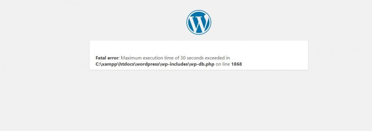

Rpanagos Δημοσ. 2 Δεκεμβρίου 2016 Δημοσ. 2 Δεκεμβρίου 2016 Εχω προβλημα με την εγκατασταση του wordpress.Εχω δοκιμασει ολους του οδηγους για την εκατασταση σε τοπικο δυκτιο με xampp αλλα δεν με συνδεει στο account μου.Μολις τελειωσω με την δημιουργια των κωδικων και του username μου βγαζει για error σε καποιο αρχειο php σε καποια γραμμη κωδικα.Οταν κανω refresh την σελιδα με παει κανονικα στο Log in αλλα δεν δουλευει το username και το password.Μηπως φταιει η βαση δεδομενων?

Rpanagos Δημοσ. 2 Δεκεμβρίου 2016 Μέλος Δημοσ. 2 Δεκεμβρίου 2016 PHP Error ή δεν υπάρχει ο χρήστης του Wordpress? Γιατί αν είναι PHP Error δες τις ρυθμίσεις της βάσης δεδομένων άμα είναι σωστές στο αρχειο wp-config.php Οταν ολοκληρωσω την εγκατασταση πριν παει στην σελιδα του Log in αρχει λιγο και μου βγαζει θεμα οτι υπαρχει καποι σε καποια γραμμη κωδικα. Και μετα στο Log in μου λεει πως δεν υπαρχει χρηστης
MichaelJackson Δημοσ. 2 Δεκεμβρίου 2016 Δημοσ. 2 Δεκεμβρίου 2016 Οταν ολοκληρωσω την εγκατασταση πριν παει στην σελιδα του Log in αρχει λιγο και μου βγαζει θεμα οτι υπαρχει καποι σε καποια γραμμη κωδικα. Και μετα στο Log in μου λεει πως δεν υπαρχει χρηστης Δες ποια γραμμή κώδικα σε ποιο αρχείο PHP. Άνοιξε το αρχείο με κάποιο Coding πρόγραμμα πχ Notepad++ και δες που μπορεί να έχει πρόβλημα.

Rpanagos Δημοσ. 2 Δεκεμβρίου 2016 Μέλος Δημοσ. 2 Δεκεμβρίου 2016 Θα φτιάξεις μία βάση δεδομένων με User και Password. Μετά θα εγκαταστήσεις το Wordpress στην συγκεκριμένη βάση και θα δώσεις τα στοιχεία αυτά αν δεν γίνετε στην εγκατάσταση τότε στο αρχείο wp-config.php. Μετα απο ολα αυτα οταν βαλω στο wp τα στοιχεια της βασης βγαζει ενα ερρορ σε καποια γραμμη κωδικα που ειναι ασχετη.οταν κανω refresh την σελιδα με παει κανονικα στο Log in αλλα τα στοιχεια δεν δουλευουν. Εχω φτικαρει δεν ξερω τι αλλο να κανω. Αυτο μου βγαζει... Και αν κανω refresh την σελιδα θα με παει στο Log in οπου δεν δουλευει
MichaelJackson Δημοσ. 2 Δεκεμβρίου 2016 Δημοσ. 2 Δεκεμβρίου 2016 Μετα απο ολα αυτα οταν βαλω στο wp τα στοιχεια της βασης βγαζει ενα ερρορ σε καποια γραμμη κωδικα που ειναι ασχετη.οταν κανω refresh την σελιδα με παει κανονικα στο Log in αλλα τα στοιχεια δεν δουλευουν. Εχω φτικαρει δεν ξερω τι αλλο να κανω. Αυτο μου βγαζει... Και αν κανω refresh την σελιδα θα με παει στο Log in οπου δεν δουλευει Δοκίμασε να αλλάξεις τον χρόνο https://codex.wordpress.org/Common_WordPress_Errors#Maximum_execution_time_exceeded

παπι Δημοσ. 2 Δεκεμβρίου 2016 Δημοσ. 2 Δεκεμβρίου 2016 Μετα απο ολα αυτα οταν βαλω στο wp τα στοιχεια της βασης βγαζει ενα ερρορ σε καποια γραμμη κωδικα που ειναι ασχετη.οταν κανω refresh την σελιδα με παει κανονικα στο Log in αλλα τα στοιχεια δεν δουλευουν. Εχω φτικαρει δεν ξερω τι αλλο να κανω.Αυτο μου βγαζει... Και αν κανω refresh την σελιδα θα με παει στο Log in οπου δεν δουλευει Μετα απο 11 ποστ, το "μου πεταει ενα ερορ" εγινε μαξ εξεκιουτιον ταιμ....

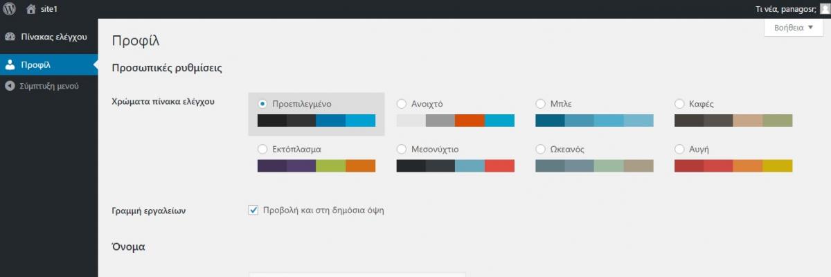

Rpanagos Δημοσ. 2 Δεκεμβρίου 2016 Μέλος Δημοσ. 2 Δεκεμβρίου 2016 Ωραια κατι καταφερα.Με συνδεσε εδω,το dashboard Ομως γιατι ειναι ετσι?
