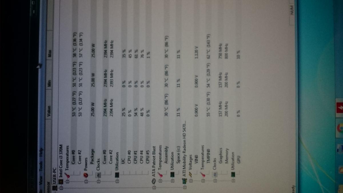

moumos Δημοσ. 30 Νοεμβρίου 2016 Δημοσ. 30 Νοεμβρίου 2016 Καλησπέρα έχω το Dell N5010 και πρόσφατα του πέρασα έναν δίσκο ssd. Σε όλα του είναι άψογο ωστόσο έχω σκαλωσει με το θέμα των θερμοκρασίων. Η φωτογραφία είναι ενώ είναι σε κατάσταση idle. Πέρυσι είχε ανοιχτεί και καθαριστεί αλλά δεν γνωρίζω αν έγινε αλλαγή της παστας του. Παιχνίδια δεν παίζω αλλά όταν βλέπω καμία ταινία ανεβαίνει η θερμοκρασία της κάρτας γραφικών μέχρι 76 βαθμούς. Επιπλέον το έχω πάντα σε βάση ψύξης.
mphxths Δημοσ. 1 Δεκεμβρίου 2016 Δημοσ. 1 Δεκεμβρίου 2016 1oν δεν ειναι σε idle το cpu στην φωτογραφια 2ον 53c στην κατασταση που βρισκεται την στιγμη που τραβηχτηκε η φωτο μια χαρα ειναι... Γενικως αν βλεπεις σε idle εως 60-65 στην χειροτερη εισαι καλα...αλλιως εχεις θεμα.

mphxths Δημοσ. 1 Δεκεμβρίου 2016 Δημοσ. 1 Δεκεμβρίου 2016 Θα το πω ευγενικα... Μην ακους τις μαλακιες περι "ειναι στα τελευταια του" 76c για την καρτα γραφικων οταν εχει φορτο ειναι ευκολακι φαση... Μην ξεχνας οτι 99.9999% των φορητων εχουν κοινη ψυκτρα και ανεμιστηρα σε cpu + gpu οποτε αν ζοριστει λιγο ο επεξεργαστης θα φαει λιγη θερμοτητα και η gpu... 76c επουδενι δεν ειναι θερμοκρασια ανησυχιας....οι αντοχες ειναι πολυ πιο ψηλα. Και για να ηρεμησεις βρες κανα stress test , να στρεσαρεις επεξεργαστη και καρτα γραφικων να δεις τι θερμοκρασια πιανουν επι μακρωθεν με φορτο...αν δεις σταθερα πανω απο 90 τοτε να ετοιμασεις τον επικηδειο ... 2

moumos Δημοσ. 1 Δεκεμβρίου 2016 Μέλος Δημοσ. 1 Δεκεμβρίου 2016 Έκανα το occt stress test αλλά τρόμαξα με τις θερμοκρασίες της κάρτας γραφικών κ το έκλεισα στο πενταλεπτο. Κατευθείαν στους 92 με 94 βαθμούς πήγε. Αντίθετα η pcu κινήθηκε περί τους 70-78 βαθμούς... Οπότε χαλαρή χρήση στο λαπτοπ κ όσο πάει. Ταυτόχρονα μαζεύω κανένα φράγκο για ένα desktop. Κ πάλι ευχαριστώ για τις απαντήσεις σας.
