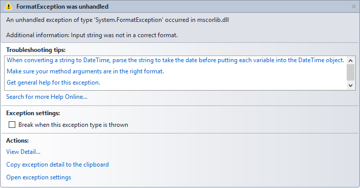

tsakitsan95 Δημοσ. 30 Νοεμβρίου 2016 Δημοσ. 30 Νοεμβρίου 2016 Καλησπερα παιδια! Προσπαθω να προσθεσω σε μια λιστα τιμες , οι οποιες να βρισκονται μεταξυ καποιων οριων. Ενω οταν πληκτρολογω τιμες οι οποιες θελω να περασουν , ολα κυλουν μια χαρα , οταν πληκτρολογω καποια εκτος των επιτρεπτων οριων , το προγραμμα κρασαρει. Παραθετω και το κομματι του κωδικα : do { list.Add(int.Parse(Console.ReadLine())); } while ((list < 0) || (list > 1000)); Κανω κατι λαθος;
tsakitsan95 Δημοσ. 30 Νοεμβρίου 2016 Μέλος Δημοσ. 30 Νοεμβρίου 2016 Καταρχην ευχαριστω πολυ για το χρονο σου. Μετα απο λιγη ωρα μου βγαζει αυτο με υπογραμμισμενη την εντολη που εχω να διαβαζει τα στοιχεια της λιστας.

tsakitsan95 Δημοσ. 30 Νοεμβρίου 2016 Μέλος Δημοσ. 30 Νοεμβρίου 2016 Πες μας και τι πληκτρολογείς όταν κρασάρει, γιατὶ δείχνει να έχει πρόβλημα με τον τύπο της τιμής που περνάς πχ βαζω την τιμη 2000 , η οποια δεν βρισκεται μεταξυ των επιτρεπτων. Δεν αντιδραει τιποτα.Στη συνεχεια ξαναπληκτρολογω και εκει κρασαρει. Σαν να μην δουλευει σωστα η δομη επαναληψης. Βαζοντας integer κολλαει , οχι με καποιο string η double αν εννοεις αυτο. Αν μπορείς δώσε όλο το code snippet που χρησιμοποιείς. for (i = 0; i < k; i++) { do { list.Add(int.Parse(Console.ReadLine())); } while ((list < 0) || (list > 1000)); do { list1.Add(int.Parse(Console.ReadLine())); } while ((list1 < 0) || (list1 > list)); }

παπι Δημοσ. 30 Νοεμβρίου 2016 Δημοσ. 30 Νοεμβρίου 2016 Δεν κρασαρει... γινεται pause επειδη δεν επιασες καποιο exception. Πατας break και βλεπεις πως στο πεταξε η int.Parse, επειδη περασες κατι που δεν γινεται parse.
tsakitsan95 Δημοσ. 30 Νοεμβρίου 2016 Μέλος Δημοσ. 30 Νοεμβρίου 2016 Δεν κρασαρει... γινεται pause επειδη δεν επιασες καποιο exception. Πατας break και βλεπεις πως στο πεταξε η int.Parse, επειδη περασες κατι που δεν γινεται parse. Μα το θεμα ειναι οτι αυτο γινεται οταν βαζω ακεραιο εκτος οριων, οχι καποιον αλλο χαρακτηρα. Εχεις καποια προταση για να αλλαξω κατι στο κωδικα;
παπι Δημοσ. 30 Νοεμβρίου 2016 Δημοσ. 30 Νοεμβρίου 2016 Βαλε το αποτελεσμα της κονσολας.ριντ σε μια μεταβλητη και βαλε αυτη στο parse 1

παπι Δημοσ. 30 Νοεμβρίου 2016 Δημοσ. 30 Νοεμβρίου 2016 Πως δεν εχει διαφορα; Κανε αυτο οου σου λεω. Μετα οταν πιασεις το exception pata break kai des ti timh exei h metavlith 1
tsakitsan95 Δημοσ. 30 Νοεμβρίου 2016 Μέλος Δημοσ. 30 Νοεμβρίου 2016 Πως δεν εχει διαφορα; Κανε αυτο οου σου λεω. Μετα οταν πιασεις το exception pata break kai des ti timh exei h metavlith Εννοεις αυτο αν καταλαβα καλα? Αν ναι τοτε μου βγαζει το ιδιο προβλημα.Αν και τωρα αντι να μου crashαρει απλως φαινεται σαν να κολλαει στη λουπα και να μη βγαινει ποτε.
anon667 Δημοσ. 30 Νοεμβρίου 2016 Δημοσ. 30 Νοεμβρίου 2016 Στις loops σου πάντα προσθέτεις κάτι στις λίστες, αλλά τσεκάρεις το στοιχείο i, που δεν του αλλάζεις την τιμή πάρα μόνο στην εξωτερική λούπα.
