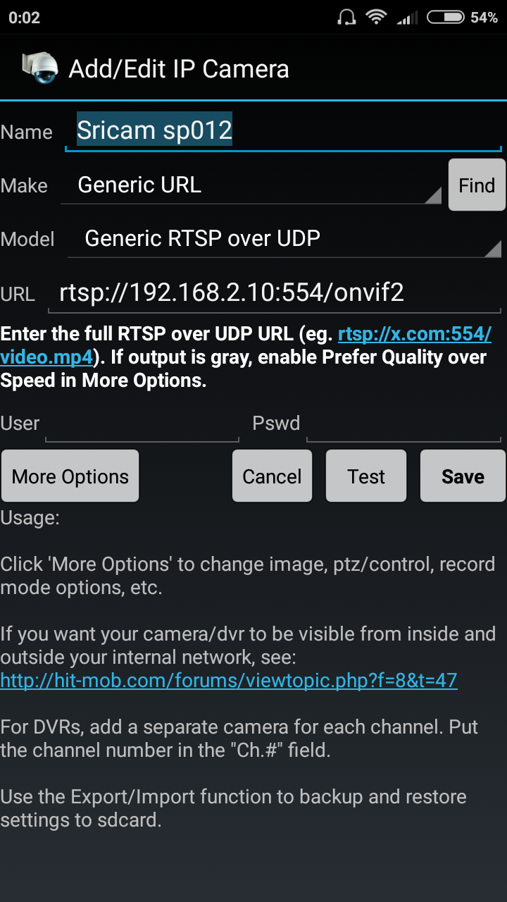

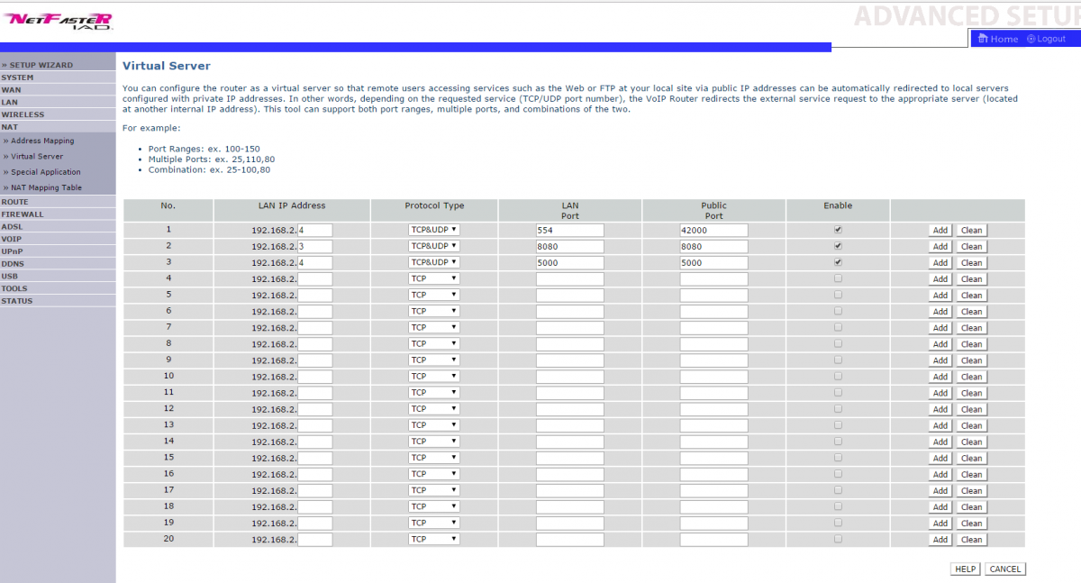

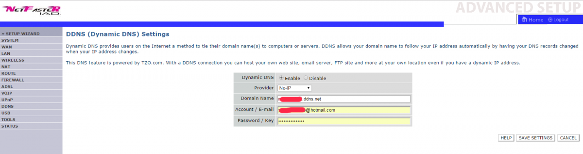

torq Δημοσ. 15 Ιανουαρίου 2017 Μέλος Δημοσ. 15 Ιανουαρίου 2017 Παιδιά βοηθάτε για να μη το σπάσω. Έχουμε και λέμε: Βρήκα αυτό με τις οδηγίες. Στο κινητό εγκατέστησα το ip cam viewer pro. Router έχω ένα netfaster iad2 της hol. Έχω κάνει και έγγραφή (από παλιά) στη no-ip μ ένα domain της μορφής Mydomain.ddns.net Η τοπική IP της κάμερας είναι 192.168.2.10 Στο router έκανα τις εξής ρυθμίσεις: στο app του κινητού: όταν είμαι συνδεδεμένος στο δίκτυο μου όλα καλά. αν συνδεθώ σε άλλο δίκτυο.... πάπαλα. δε παίρνω εικόνα από την κάμερα. τι διάολο πρέπει να αλλάξω; θεωρητικά δε πρέπει να αλλάξω την τοπική ip με το no-ip domain που έχω;, δηλαδή.. rtsp://192.168.2.10:554/onvif2 με rtsp://mydomain.ddns.net:554/onvif2
cliobaccarra Δημοσ. 15 Ιανουαρίου 2017 Δημοσ. 15 Ιανουαρίου 2017 Παιδιά βοηθάτε για να μη το σπάσω. Έχουμε και λέμε: Βρήκα αυτό με τις οδηγίες. Στο κινητό εγκατέστησα το ip cam viewer pro. Router έχω ένα netfaster iad2 της hol. Έχω κάνει και έγγραφή (από παλιά) στη no-ip μ ένα domain της μορφής Mydomain.ddns.net Η τοπική IP της κάμερας είναι 192.168.2.10 Στο router έκανα τις εξής ρυθμίσεις: netfaster.png στο app του κινητού: Screenshot_2d.png όταν είμαι συνδεδεμένος στο δίκτυο μου όλα καλά. αν συνδεθώ σε άλλο δίκτυο.... πάπαλα. δε παίρνω εικόνα από την κάμερα. τι διάολο πρέπει να αλλάξω; θεωρητικά δε πρέπει να αλλάξω την τοπική ip με το no-ip domain που έχω;, δηλαδή.. rtsp://192.168.2.10:554/onvif2 με rtsp://mydomain.ddns.net:554/onvif2 Ποια καμερα εχεις; Μηπως εχει uid/p2p;
torq Δημοσ. 15 Ιανουαρίου 2017 Μέλος Δημοσ. 15 Ιανουαρίου 2017 Την sricam sp012 που δείχνει και το λινκ που έδωσα με το review αυτή ακριβώς και στις οδηγίες οι καραγκιόζηδες δεν αναφέρουν κάτι για να συνδεθείς εκτός δικτύου. ρε μήπως δε γίνεται;

madrivermadonus Δημοσ. 8 Φεβρουαρίου 2017 Δημοσ. 8 Φεβρουαρίου 2017 στις ρυθμίσεις του router εβαλες στην καρτέλα ddns τις ρυθμίσεις τη υπηρεσίας σου no-ip? επίσης στην εφαρμογή έβαλες το dns που σου δίνει το noip ή βάζεις την ip?

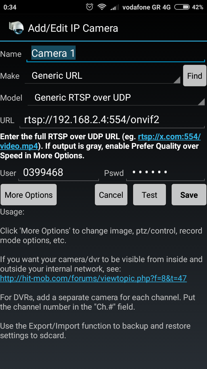

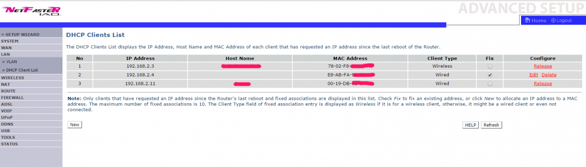

torq Δημοσ. 16 Φεβρουαρίου 2017 Μέλος Δημοσ. 16 Φεβρουαρίου 2017 σύνοψη . λοιπόν, στο router (netfaster iad 2) έχω κάνει τα εξής: ρύθμιση για το no-ip έχω φιξάρει την ip της μουφοκάμερας, 192.168.2.4 η κάμερα απ' ότι είδα παίζει στα πορτς 5000, 554 και δεν αλλάζει αυτό. δεν έχουμε webserver επίσης.ρύθμισα το Port forward έχω σταματήσει και το firewall. το ddns δουλεύει, δε τίθεται θέμα. στο app ip cam viewer λοιπόν έχω εικόνα με τις εξής ρυθμίσεις εντός δικτύου: άρα θεωρητικά, όπως είχα γράψει παραπάνω, εκτός τοπικού δικτύου έπρεπε να είχα πρόσβαση με το: rtsp://mydomain.ddns.net:42000/onvif2 (έχω κάνει forward την 554 στην 42000) εκτός από την πόρτα 42000 έχω κάνει δοκιμές και με άλλες πόρτες. δεν άλλαξε κάτι. επίσης κάτι που μάλλον παίζει ρόλο. τσεκάροντας εδώ τις πόρτες που έχω ανοιχτές, μου βγάζει πάντα την πόρτα 554 κλειστή ή οποιαδήποτε έχω βάλει να δείχνει στην 554. άρα πως να δουλέψει αν είναι κλειστή. και γιατί είναι κλειστή; την 5000 τη δείχνει ανοιχτή. καθώς και την 8080 που τη χρησιμοποιώ για άλλη κάμερα (η οποία δουλεύει κανονικά) τι μου διαφεύγει;
