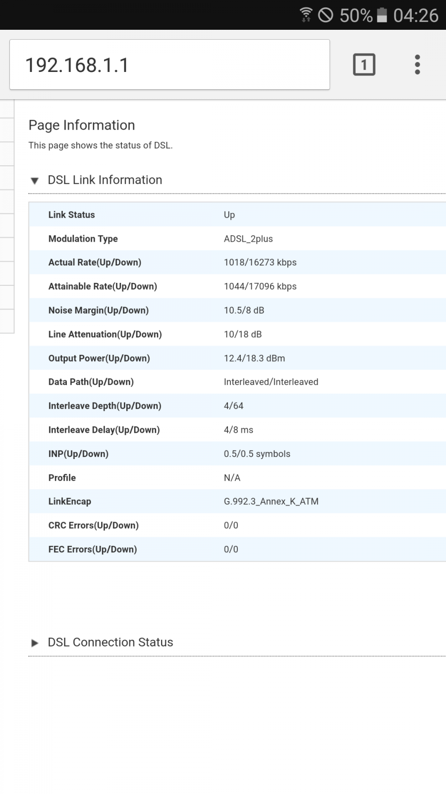

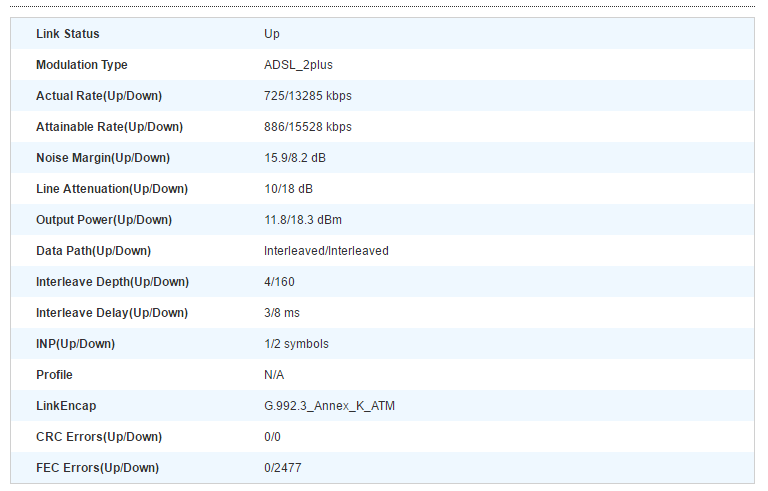

Rmacobra Δημοσ. 29 Νοεμβρίου 2016 Δημοσ. 29 Νοεμβρίου 2016 Καλησπερα παιδια εχω γραμμη Οτε και κλειδωνα σταθερα παντα στα 17mbps εδω και 2 μερες κλειδωνω στα 12mbps τους πηρα τηλεφωνο και μου ειπαν πως με εχουν κλειδωσει στα (15mbps μεχρι) εχουν δικαιωμα να το κανουν; φυσικα τους ειπα να το αφησουν ελευθερο και περιμενω να το κανουν μιας και μου ειπαν μεχρι το βραδυ θα το εχουν κανει. ΥΓ η δικαιολογια ηταν πως το εκαναν για να μην εχω αποσυνδεσεις. η πρωτη εικονα ειναι τα stats που ειχα ενω η 2η ειναι τωρα.

argimeg Δημοσ. 29 Νοεμβρίου 2016 Δημοσ. 29 Νοεμβρίου 2016 line attenuation: απόσταση από κέντρο sn margin: το βάζει ο provider σου και το έχει κοντά στο 9 για να είναι σταθερή η γραμμή και να μην κάνει αποσυνδέσεις. Όταν τους παραπονεθείς για αποσυνδέσεις ανεβάζουν το snr. Εγώ που έχω 4rthnet τους έχω πει να μου βάλουν fastpath (έπαιζα online games) και αυτό το έκαναν κατεβάζωντας το snr στο 6. Δεν έχω καμιά αποσύνδεση γιατί έχω πολύ καλό line attenuation γιατί είμαι πολύ κοντά σε dslam. Εσένα δεν έχει καμιά αλλαγή το πρώτο με το δεύτερο οπότε δεν δικαιολογείται η αλλαγή στην ταχύτητα. Τώρα κάποιος ποιο ειδικός σε αυτά μπορεί να σου τα εξηγήσει και καλύτερα και να σου πει και περισσότερα.

l337 Δημοσ. 30 Νοεμβρίου 2016 Δημοσ. 30 Νοεμβρίου 2016 Καλησπερα παιδια εχω γραμμη Οτε και κλειδωνα σταθερα παντα στα 17mbps εδω και 2 μερες κλειδωνω στα 12mbps τους πηρα τηλεφωνο και μου ειπαν πως με εχουν κλειδωσει στα (15mbps μεχρι) εχουν δικαιωμα να το κανουν; Φυσικά και έχουν δικαίωμα να το κάνουν. τι νουμερα φιλε μου; οπως; ξερω πως ειναι δικαιολογια αφου διπλα μου ειναι το αστικο κεντρο. Δεν είσαι τραγικά μακρυά αλλά "δίπλα μου" δεν λες τα 1300 μέτρα. Καλησπερα παιδια εχω γραμμη Οτε και κλειδωνα σταθερα παντα στα 17mbps εδω και 2 μερες κλειδωνω στα 12mbps τους πηρα τηλεφωνο και μου ειπαν πως με εχουν κλειδωσει στα (15mbps μεχρι)... Δεν σε έχουν κλειδώσει πουθενά. Φαίνεται και από τα στοιχεία γραμμής σου. Σου ανεβάσανε το snr και είναι τελείως άσχετο με το κλείδωμα σε άλλο profile.
