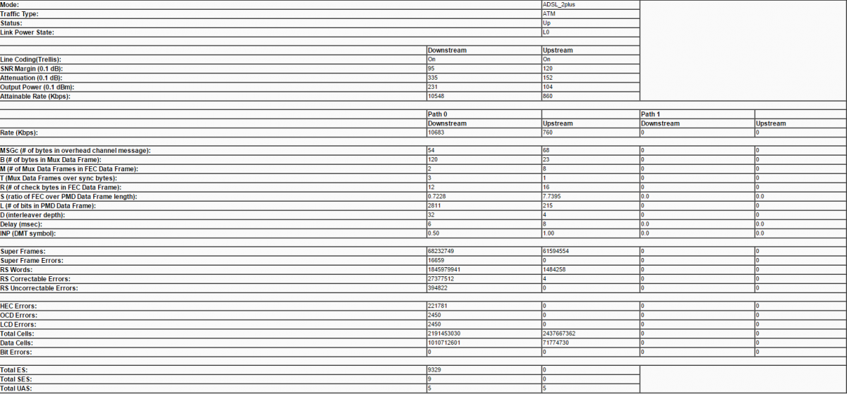

Αυτά είναι τα στατιστικά μου μετά από 12 μέρες Online.
Είναι καλά???
Να δοκιμάσω να κατεβάσω το snr μου?? Αν θυμάμαι καλά μου είπαν ότι με έχουν σε 11άρι profile αυτή την στιγμή και πιάνω ότι πιάνω! Τι λέτε με παίρνει??
