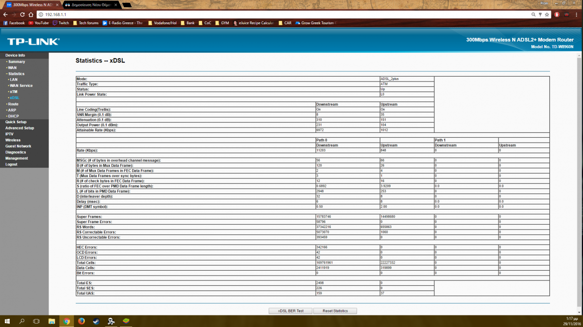

Το modem έχει πάρα πολύ μικρές αποσυνδέσεις και γράφει πάρα πολλά hec,ocd,lcd errors, το snr margin ανεβοκατεβαίνει, το downstream μου πέφτει στα τάρταρα,σκαμπανεβάσματα σε Ping/lattency σε games, αν δεν κάνω restart το router δεν μπορώ να δω ούτε ταινίες online, το youtube  στα 1080p φορτώνει πάρα πολύ αργά και πολλά άλλα τέτοια που κάνουν την εμπειρία χρήσης μου τραγική!!!

Ορίστε και τα στατιστικά του router μου μετά από καμιά ώρα που του έχω κάνει restart...

και δεν μπορώ να διαβάσω τι snr έχεις και τι line attenuation σε down & up ,μπορείς λίγο να τα γράψεις.
και με το παλιό που λειτουργεί το pirelli και με το καινουργιο tp-link τα ίδια κάνει... αυτη την στιγμή του downstream γιατι ανεβοκατεβαίνει το snr μου συνέχεια έχω 3,4,6 και ανεβοκατεβαίνει αντί να έχω σταθερό 9άρι
Για upstream σταθερά 35
Το attenuation Μου είναι 310 down 151 up όπως τα λέει το router...
310 βλέπω και εγώ και δεν ήθελα να το πιστέψω , αλλα κατι ειδα στην αρχη που λέει 0,1 db ,άρα μάλλον θα μεταφράζεται ως 31 ,διοτι αν μεταφράζεται ως 310 απλώς δεν υπάρχει :)
