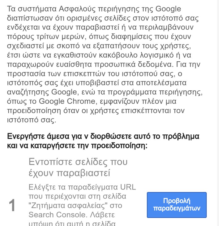

killer76 Δημοσ. 27 Νοεμβρίου 2016 Δημοσ. 27 Νοεμβρίου 2016 Καλησπέρα. Έχω ένα blog σε wordpress και μόλις μου ήρθε ενα email απο την google. Να πω όμως οτι μου βγαζει δυο url. Ένα το αρχικό του site και ένα ενός άρθρου (το οποιο το κοίταξα και είναι απλό οπως όλα τα άλλα. Μόνο που έχει "πηγή" ένα blogspot). Επίσης το site μου είναι και σε .gr (default) και add domain σε .com. Το σφάλμα μου το έβγαλε στο .com Μπήκα στο search console και βλέπω αυτό Τι να κάνω? Θα μου χαλάσει το SEO? Μέχρι στιγμής έκανα ανανέωση όλα τα plugin και wordpress και έτρεξα ένα antivirus που έχει ο host και δεν βρήκε ιό. Να προχωρήσω εκεί που λέει οτι και καλά διόρθωσα το πρόβλημα? Υ.Γ. Δεν ξέρω αν πρέπει να πω το site με πμ.

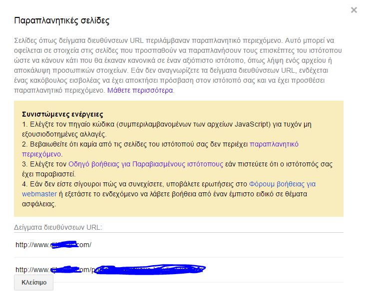

killer76 Δημοσ. 27 Νοεμβρίου 2016 Μέλος Δημοσ. 27 Νοεμβρίου 2016 Αν πας στο search console, θα δεις στην ανιχνευση σφαλματων τι θεωρει malware η google στη σελιδα σου. Βλεπεις κατι υποπτο; Πηγα και μου δινει μόνο τα 2 ύποπτα url site.com site.com/arthra/mpla-mpla-mpla-mpla Τωρα το άρθρο το έσβησα βασικά

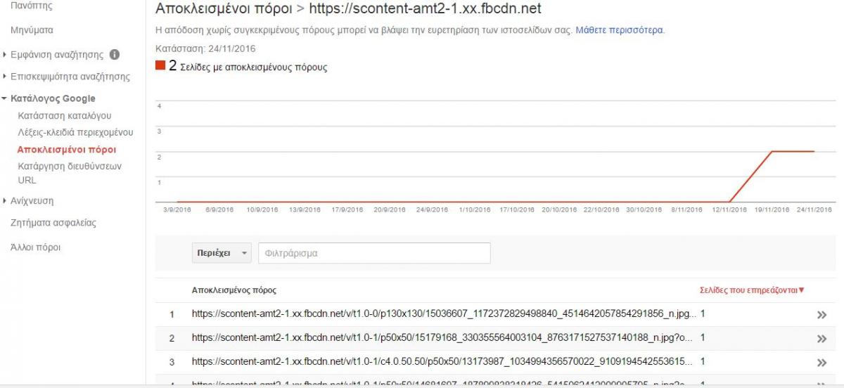

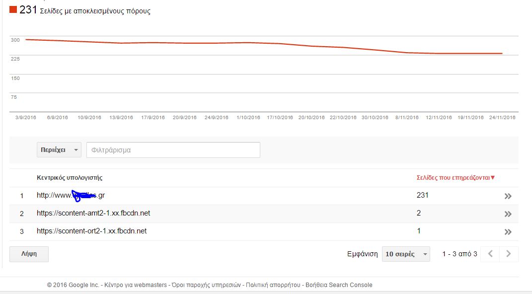

killer76 Δημοσ. 27 Νοεμβρίου 2016 Μέλος Δημοσ. 27 Νοεμβρίου 2016 Τα 2 Domain πως τα είχες στίσει; Ηταν το 1 mirror του άλλου; Είχες Canonical url; Site: Τιειναι Canonical url Λοιπόν πριν απο 4-5 χρόνια είχα πάρει το com και εστησα το site. Μετά απο 3 χρόνια, ελευθερώθηκε το gr και το εβαλα σαν addon στο host. Μετά γύρισα στο wordpress σαν default απο τις ρυθμισεις, το gr. Δεν εχω κανει κατι με canonical url και δεν καταλαβα στο αρθρο τι πρεπει να κανω (δεν ξερω καλα αγγλικα). Αυτη την στιγμή στο search console εχω 3 καταχωρησεις για το ιδιο site site.com -> Severe health issues are found in your property. site.gr -> No new messages or recent critical issues. www.site.gr ->No new messages or recent critical issues. Πρεπει να τα εχω κανει σκατα, αλλα δεν ξερω τι πρεπει να κάνω Μόλις ανακάλυψα και αυτό στο .gr Φαίνεται περίεργο? μπορεί αυτό να επηρεάζει?
