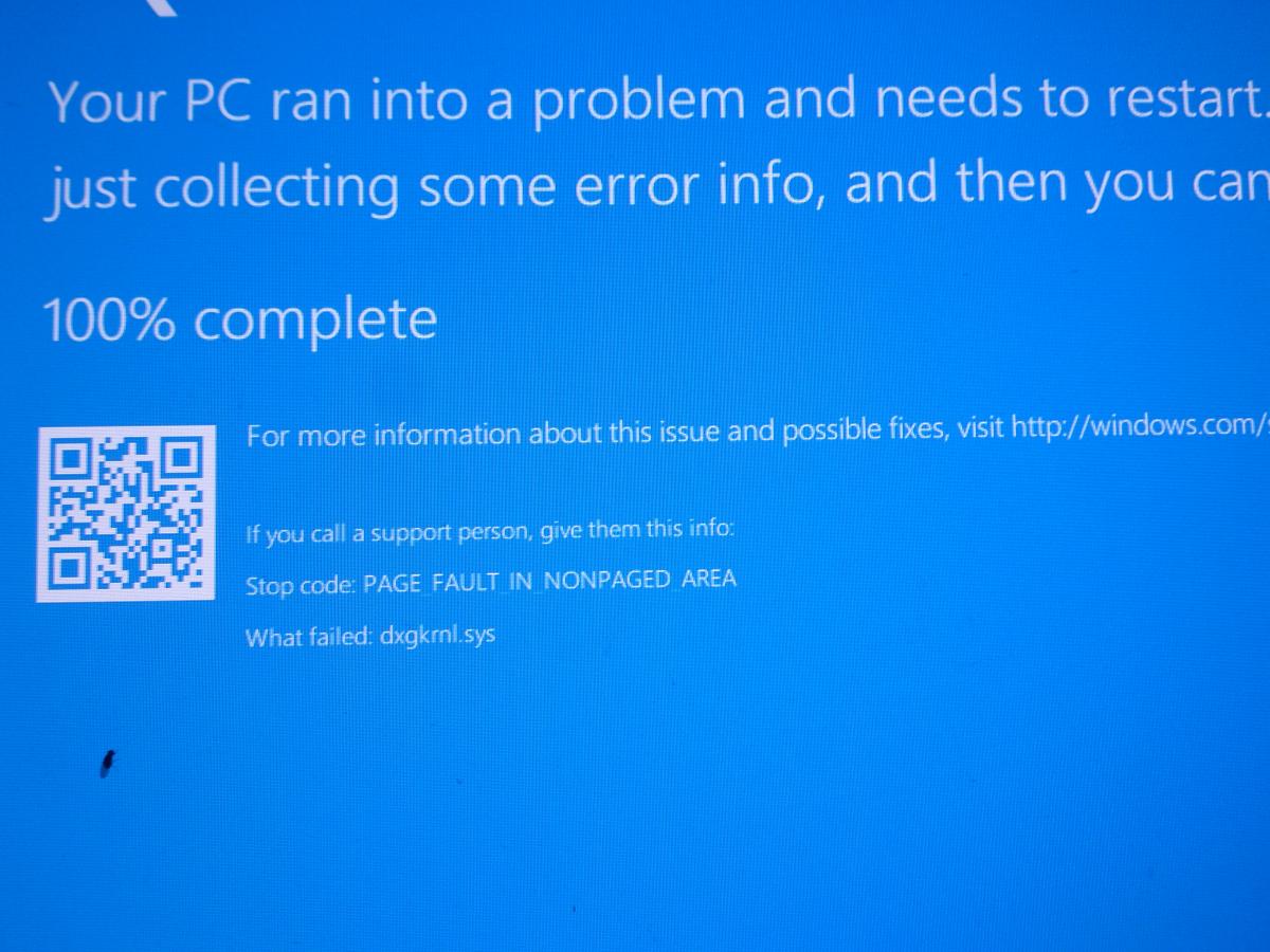

smoke0man2 Δημοσ. 26 Νοεμβρίου 2016 Δημοσ. 26 Νοεμβρίου 2016 καλησπερα παιδια εχω προβλημα με τον υπολογιστη πολλες φορες τελευταια μου πεταει μπλε οθονες και κανε restart απο μονο του... τι μπορω να κανω ?η υγεια του σσδ ειναι στα 95 %
stelios5 Δημοσ. 26 Νοεμβρίου 2016 Δημοσ. 26 Νοεμβρίου 2016 Το ότι κάνει επανεκκίνηση από μόνος του ο Η/Υ μπορεί να φταίνε διαφορά. Κανονικά όταν βγάζει μπλε οθόνη βγάζει κάποιο κωδικό λάθους. Αν τον βάλεις στο google θα δεις τι φταίει. Αν δεν προλαβαίνεις να διαβάσεις τον κωδικό πάνε στο: "Αυτός ο υπολογιστής" δεξί κλικ ---> Ιδιότητες ---> Προστασία συστήματος ---> Καρτέλα για Προχωρημένους ---> Στο "Εκκίνηση και αποκατάσταση" πατάμε Ρυθμίσεις ---> στο "Αποτυχία συστήματος" βγάζουμε το τσέκιν από "Αυτόματη επανεκκίνηση" κλείνουμε τα παράθυρα με ΟΚ

smoke0man2 Δημοσ. 28 Νοεμβρίου 2016 Μέλος Δημοσ. 28 Νοεμβρίου 2016 ειχε ηρεμησει για 3 μερες αλλα παλι..
thepoint Δημοσ. 1 Δεκεμβρίου 2016 Δημοσ. 1 Δεκεμβρίου 2016 Είναι πρόβλημα του οδηγού της οθόνης dxgkrnl.sys κάτι τρέχει με αυτόν πιθανόν να είναι κατεστραμμένος όποτε με admin δικαιώματα win +x διαχείριση συσκευών προσαρμογείς οθόνης δεξί κλικ ιδιότητες πρόγραμμα οδήγησης κατάργηση κατόπιν μια επανεκκίνηση του υπολογιστή και θα κάνει αυτόματα το λειτουργικό την εγκατάσταση του νέου οδηγού. Μπορείς όμως να κάνεις και χειροκίνητα την εγκατάσταση, από τον ιστότοπο του κατασκευαστή του υπολογιστή κατεβάζεις τον οδηγό καλύτερο αυτό αλλά άστο στο αυτόματο και μόνο αν επαναληφθεί το πρόβλημα αλλάζεις μέθοδο πάντως όλα από το μενού αυτό γίνονται.
