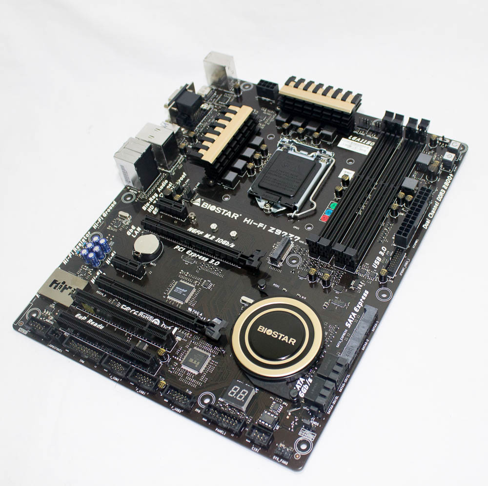

xronakis55 Δημοσ. 29 Νοεμβρίου 2016 Μέλος Δημοσ. 29 Νοεμβρίου 2016 Πήγα πήρα τα λεφτά μου πίσω...και τώρα λέω να πάω να πάρω μια biostar z97z7 απο skyteck sta 99 ευρώ... Ζ97 chipset, m.2 slot, buttons on/of, error post code...μόνο sli δεν υποστηρίζει όπως η msi που μου κάηκε αλλά δεν με νοιάζει... Σαν μάρκα δεν την ξέρω, επίσημος αντιπρόσωπος ΔΕΝ υπάρχει πάλι ελλάδα και επίσης...αγορά πάλι από σκρουτζομάγαζο???? Ακούω γνώμες...Ευχαριστώ για την βοήθεια
Alexlooker Δημοσ. 2 Δεκεμβρίου 2016 Δημοσ. 2 Δεκεμβρίου 2016 Σαν μάρκα δεν την ξέρω, επίσημος αντιπρόσωπος ΔΕΝ υπάρχει τοτε γιατι Biostar;
benign Δημοσ. 2 Δεκεμβρίου 2016 Δημοσ. 2 Δεκεμβρίου 2016 Πήγα πήρα τα λεφτά μου πίσω...και τώρα λέω να πάω να πάρω μια biostar z97z7 απο skyteck sta 99 ευρώ... Ζ97 chipset, m.2 slot, buttons on/of, error post code...μόνο sli δεν υποστηρίζει όπως η msi που μου κάηκε αλλά δεν με νοιάζει... Σαν μάρκα δεν την ξέρω, επίσημος αντιπρόσωπος ΔΕΝ υπάρχει πάλι ελλάδα και επίσης...αγορά πάλι από σκρουτζομάγαζο???? Ακούω γνώμες...Ευχαριστώ για την βοήθεια Την ξερω εγω ,πολυ παλια εταιρια και πολυ καλες και ανθεκτικες μητρικες. Για μενα αγορασε την και το καταστημα το ξερω ειναι στην περιοχη μου και ειναι υποδειγμα επαγγελματιων.Η Biostar ερχοταν παλια στην Ελλαδα αλλα πριν μερικα χρονια σταματησαν να την εισαγουν. Τοτε φημιζοταν για τα ανθεκτικα της motherboards. ( https://en.wikipedia.org/wiki/Biostar ) Αυτην δεν λες? Πολυ καλη κατασκευη,χωρις αμφιβολια.
