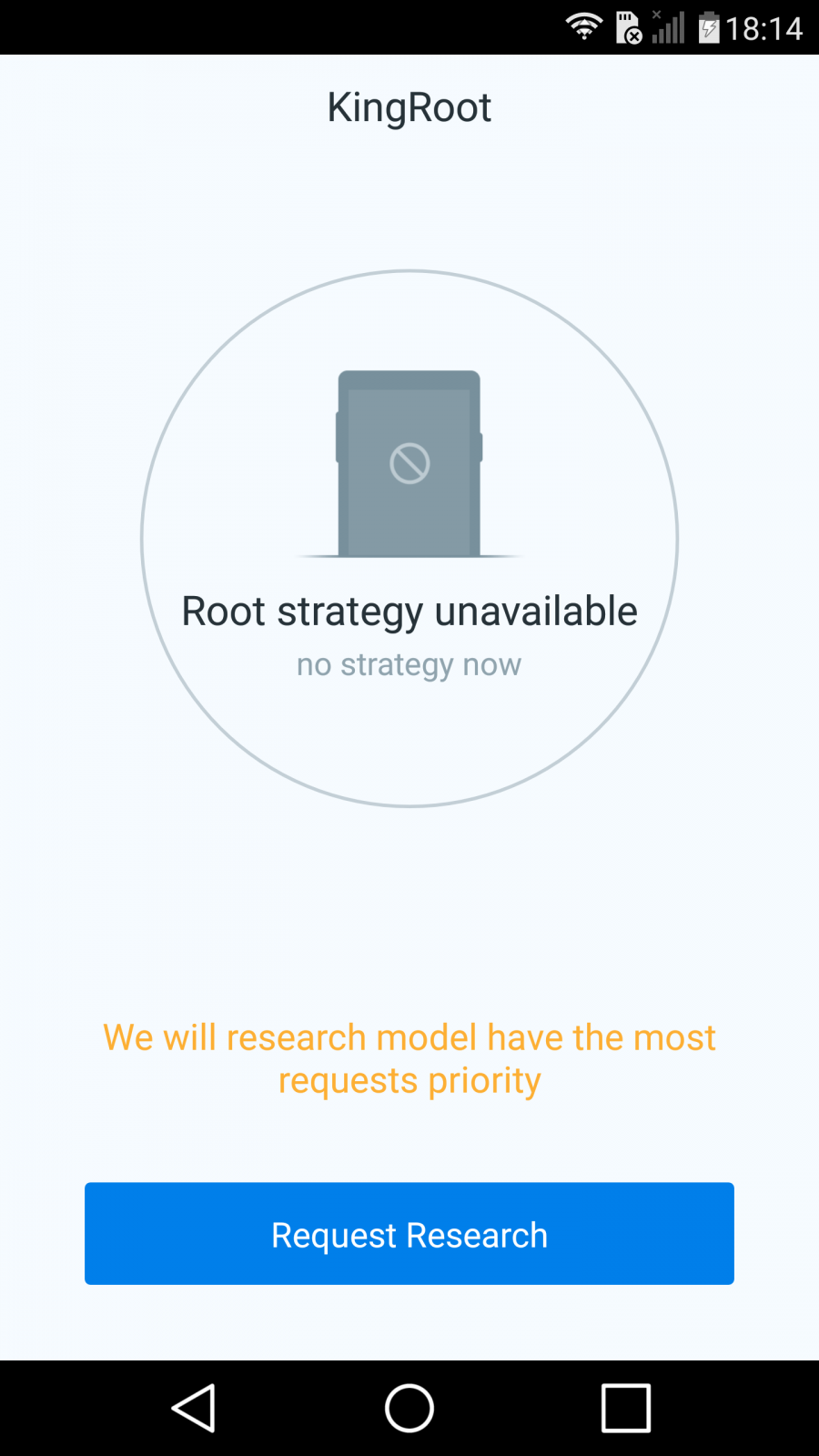

Duck Dodgers Δημοσ. 25 Νοεμβρίου 2016 Δημοσ. 25 Νοεμβρίου 2016 Καλησπέρα, δοκιμάζω να κάνω root στο g3 μου (D855) και δεν μπορώ με τίποτα!Δοκιμάζω αυτό αλλά καταλήγω σε αυτό που θα δείτε στο screenshot! Τι να κάνω? :/
Επισκέπτης Δημοσ. 25 Νοεμβρίου 2016 Δημοσ. 25 Νοεμβρίου 2016 Φιλέ μου.. Πρέπει να κανείς downgrade σε kitkat γιατί από τι κατάλαβα είσαι στην lollipop(και βέβαια στην unrootable έκδοση..) Μετά το downgrade κανείς κανείς install kingoroot,autorec,κτλπ + uptade το twrt. Μετά είσαι έτοιμος για όλα.... Κανείς install custom ROMs,kernels,etc. (Και εγώ το G3 έχω)

Επισκέπτης Δημοσ. 26 Νοεμβρίου 2016 Δημοσ. 26 Νοεμβρίου 2016 Τελικά δοκίμασα 5-6 φορές με διάφορους τρόπους να κανω το downgrade αλλα κανένας δεν έπιασε.. Τι κανουμε? Και τελικά είμαι στην marshmallow! Λοιπόν λοιπόν Πρώτον η εγγύηση θα χαθεί με όλα αυτά Δεύτερον μπορεί να brickαρει το τηλέφωνο Τρίτον είσαι 100% σίγουρος? Αν αποφασίσεις να το κανείς.. Πήγαινε ρυθμίσεις και πες μου πια έκδοση marshmallow έχεις. (V30n j h g κτλπ) Σίγουρα θα έχεις την v30n Πας εδώ κατεβάζεις το πρώτο http://storagecow.eu/index.php?dir=Xda%2FLG+G3%2FStock%2FD855%2FAndroid+6.0%2F Μετά πας εδώ http://forum.xda-developers.com/showthread.php?t=2785089 Και πηγαίνεις εκεί που λέει "How to flash ROM KDZ Method" Το πρώτο step το περνάς γιατί σου είπα να το κατεβάσεις πρίν Μετά κατεβάζεις lg drivers όχι του verizon!!σύνδεσε το τηλέφωνο με το PC και ανοιξε το usb debugging https://www.recovery-android.com/enable-usb-debugging-on-android.html#part1 Και μετα κατεβάζεις το lguptool Μετά κανείς unzip το lguptool και μεσα που είναι τα files του lguptool κανείς μετακίνηση το kdz που κατέβασες. Ανοίγεις το lgup σαν διαχειριστής!! Στο select type βάζεις CMDA στο phone mode DIAG Επέλεξε το kdz που κατέβασες και μετα πατα το CSE flash!!!! Μετά πατάς "start" Κάνεις επιλογή γλώσσας (στο menu που θα βγεί) Και μετά "OK" περιμένεις να τελειώσει(μην το βγαλεις απο το usb) μεχρι να ανοίξει το τηλέφωνο μετα κανείς εκείνα που λεει το guide που πρώτο έστειλες πάνω Για ROM για εμένα πρωσοπικά το Cyanogenmod 14.1 είναι ότι καλύτερο ιδικά για Android Nougat και για τα uptade!! Αυτό έχω μέχρι στιγμής είμαι πολύ ευχαριστημένος..! Αλλά αν θες έχει και άλλα πολλά ROMs για να τεσταρεις! Καλή επιτυχία! Αν έχεις απορία απλά πες μου.
Duck Dodgers Δημοσ. 26 Νοεμβρίου 2016 Μέλος Δημοσ. 26 Νοεμβρίου 2016 Είσαι μεγάλος παίχτης! Όλα κομπλέ μέχρι τώρα να είσαι καλά!
