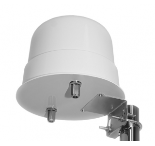

amigaman Δημοσ. 22 Δεκεμβρίου 2020 Δημοσ. 22 Δεκεμβρίου 2020 ξερει κανεις αν μπορεις να συνδεσεις εξωτερικη κεραια για το mobile internet? για να πιανει καλυτερο σημα?
Sam82 Δημοσ. 27 Δεκεμβρίου 2020 Δημοσ. 27 Δεκεμβρίου 2020 (επεξεργασμένο) Μπωρεις να βάλεις και δουλεύει άψογα έβαλα και σωθικά, είναι λίγο ακριβό Καρέα μαζί με το καλώδιο 170 € αλά αξίζει το κόπο seacell mimo 4g https://www.e-techshop.com/seacell-sc-556-lte-4g-mimo-antenna.html Επεξ/σία 27 Δεκεμβρίου 2020 από Sam82 1
dimitrisgree Δημοσ. 25 Ιανουαρίου 2021 Δημοσ. 25 Ιανουαρίου 2021 καλημέρα . ερώτηση μου ήρθε το HUAWEI ΗΑ35 - 10 προσπαθώ να συνδέσω με wps τις κάμερες και δεν μπορώ επισεις ουτε το TP-Link WiFi Extender μια βοηθεια η γνωμη ευχαριστω
little_john Δημοσ. 29 Ιανουαρίου 2021 Δημοσ. 29 Ιανουαρίου 2021 Στις 27/12/2020 στις 10:12 ΠΜ, Sam82 είπε Μπωρεις να βάλεις και δουλεύει άψογα έβαλα και σωθικά, είναι λίγο ακριβό Καρέα μαζί με το καλώδιο 170 € αλά αξίζει το κόπο seacell mimo 4g https://www.e-techshop.com/seacell-sc-556-lte-4g-mimo-antenna.html Καλησπερα! Εκανες καποια περαιτερω ρυθμιση στο modem για να παιρνει σημα απο την εξωτερικη κεραια;
