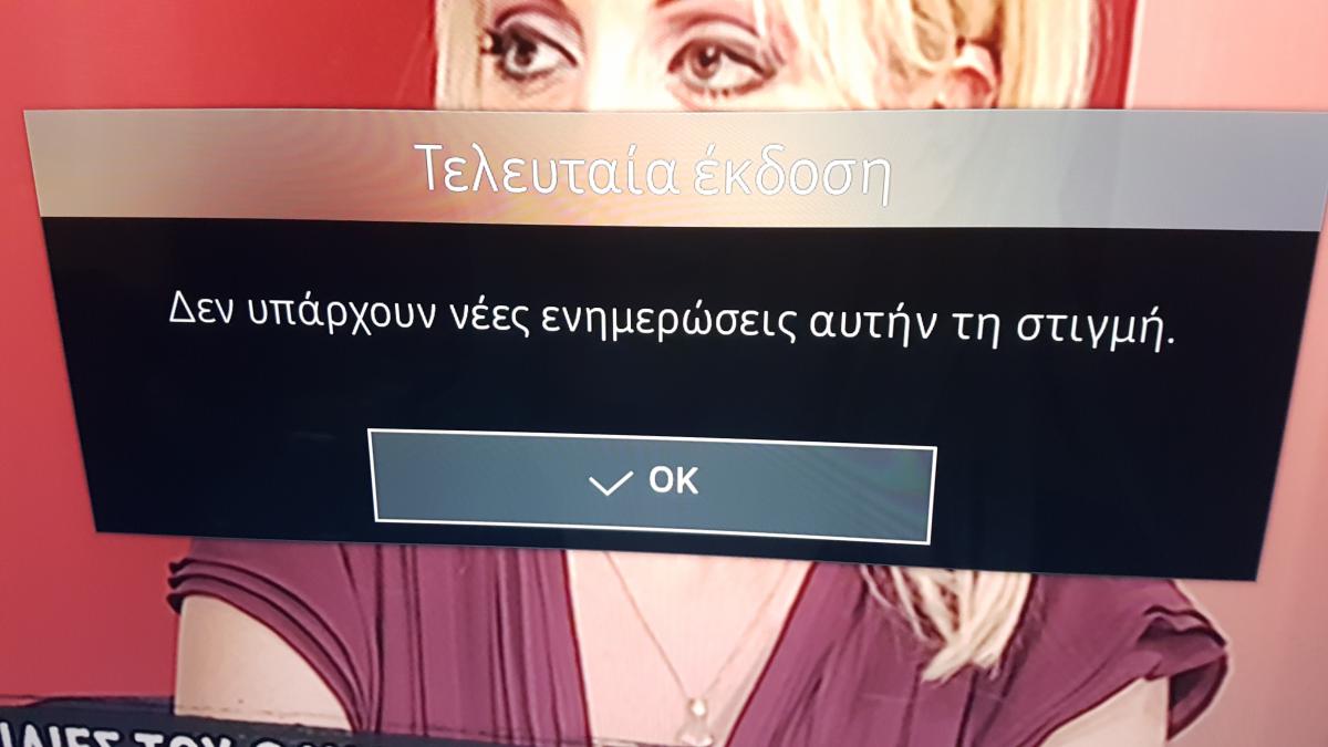

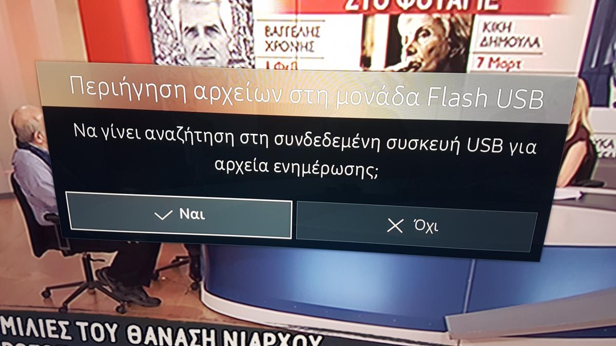

thpon Δημοσ. 24 Νοεμβρίου 2016 Μέλος Δημοσ. 24 Νοεμβρίου 2016 Το usb flash είναι fat32 και ο δίσκος ntfs. Όταν δοκιμάζω να αναβαθμίσω μου βγάζει τα εξής μηνύματα Δοκίμασα να τα ξεζιπάρω αλλά πάλι τίποτα. Είναι τύπου exe το αρχείο και όταν ξεζιπάρω γίνεται msd. γιατι δεν της κανεις update μεσο wifi? μου βγάζει το ίδιο μήνυμα πάλι.
