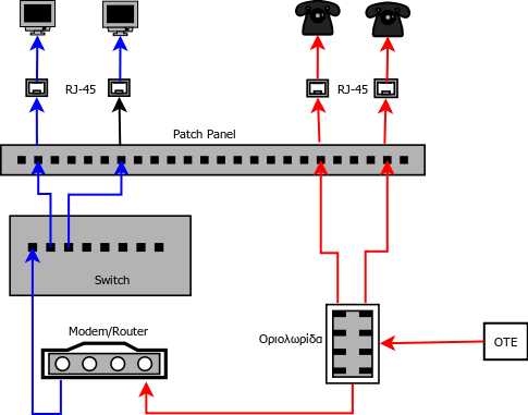

Να κάνω και εγώ μια ερώτηση.
Στο σπίτι μου άρχισα να περνάω καλωδίωση για ιντερνετ κτλ.
Εχω στο μυαλό μου να κάνω αυτό στη εικόνα. Η γραμμή μου είναι voip, πως θα συνδέσω την τηλεφωνία με το patch panel ώστε απο εκεί να φεύγουν τα καλώδια σε κάθε δωμάτιο?
Για το ιντερνετ λογικά έτσι όπως το δείχνει η εικόνα είναι το σωστό.
Το καλώδιο που φέρνει το σήμα (ΟΤΕ στο σχέδιο), αντί να τερματίζει στην οριολωρίδα, θα πηγαίνει πρώτα στον Router και από μία θύρα PHONE αυτού θα γυρίζει πίσω στην οριολωρίδα. Όλα τα άλλα παραμένουν ως έχουν.
Α τόσο απλό? Εγώ νόμιζα οτι ηθελε κάτι άλλο έξτρα ώστε να μεταφέρω την τηλεφωνία στα δωμάτια που θέλω.
Ευχαριστώ.
