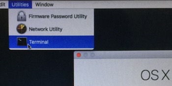

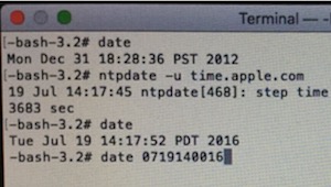

ozelot Δημοσ. 20 Νοεμβρίου 2016 Δημοσ. 20 Νοεμβρίου 2016 Πληκτρολόγησε date ακολουθούμενο από κενό, την τρέχουσα ημερομηνία μήνας_ημέρα_ώρα_λεπτά_έτος χωρίς κενά και όλα με δύο ψηφία. Enter, η νέα ημερομηνία εμφανίζεται από κάτω, Restart και πάλι με πατημένο το πλήκτρο alt και πρέπει να είσαι εν τάξει.
konsiliop992 Δημοσ. 21 Νοεμβρίου 2016 Μέλος Δημοσ. 21 Νοεμβρίου 2016 Αυτό που παρατηρησα είναι ότι μετά το install όταν ξανά έμπαινα terminal για να δω την ώρα ήταν δύο λεπτά πίσω δεν ξέρω αν παίζει ρόλο .....

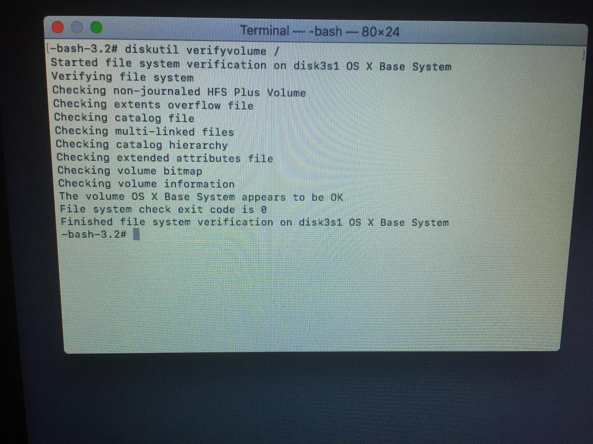

ozelot Δημοσ. 21 Νοεμβρίου 2016 Δημοσ. 21 Νοεμβρίου 2016 Όχι τα δυο λεπτά δεν παίζουν ρόλο, αλλά κατά κύριο λόγο το έτος. Πάντως η όλη ιστορία παραπέμπει σε λάθος ημερομηνία, όπου ανακεφαλαιώνοντας· Κάνεις boot στο flash, ανοίγεις το Terminal και εφ΄ όσον η ημερομηνία δεν είναι σωστή ακολουθείς την διαδικασία που προτείνω στο post #16. . Όπως και να έχει, αν το θέμα παραμένει εξετάζεις μήπως έχει αλλοιωθεί ο installer στο flash κάνοντας τον bootable ξανά. Σε αποτυχία, προφανώς δεν έχει “κάτσει” σωστά ο Sierra installer που κατέβασες από το App Store οπότε το πρόβλημα του μεταφέρθηκε και στο flash. Τον σύρεις λοιπόν στον κάδο και κατεβάζεις μια νέα κόπια του. Πάντως, όντας στο Terminal, για τρέξε την εντολή diskutil verifyvolume /, μήπως και ο δίσκος έχει θέμα. Ας αποκλείσουμε τουλάχιστον το ενδεχόμενο

konsiliop992 Δημοσ. 22 Νοεμβρίου 2016 Μέλος Δημοσ. 22 Νοεμβρίου 2016 Φίλε μου σήμερα βρήκα το χρόνο και τα έκανα όλα τα βήματα από την αρχή δηλαδή : κατέβασα το install από την αρχή έφτιαξα το φλασάκι πάλι ρύθμισα και την ώρα το έτρεξα και πάλι τα ίδια...... Έκανα και το τεστ για τον δίσκο και έχω επισυναψει σε φωτο τα αποτελέσματα
ozelot Δημοσ. 23 Νοεμβρίου 2016 Δημοσ. 23 Νοεμβρίου 2016 Φίλε μου μιας και δεν προκύπτει κανένα σφάλμα στους installers το μόνο που απομένει είναι διερευνηθεί κατά πόσο κάτι δεν πάει καλά με τον Macintosh HD. Τρέξε λοιπόν την εντολή· diskutil verifyvolume "Macintosh HD" ή όπως αλλιώς έχεις ονοματίσει τον δίσκο. Αν βγάλει σφάλμα βλέπουμε τι εναλλακτικές μπορεί να υπάρχουν. Το screen shot είναι από τον δίσκο μου σε boot στο installer drive.
