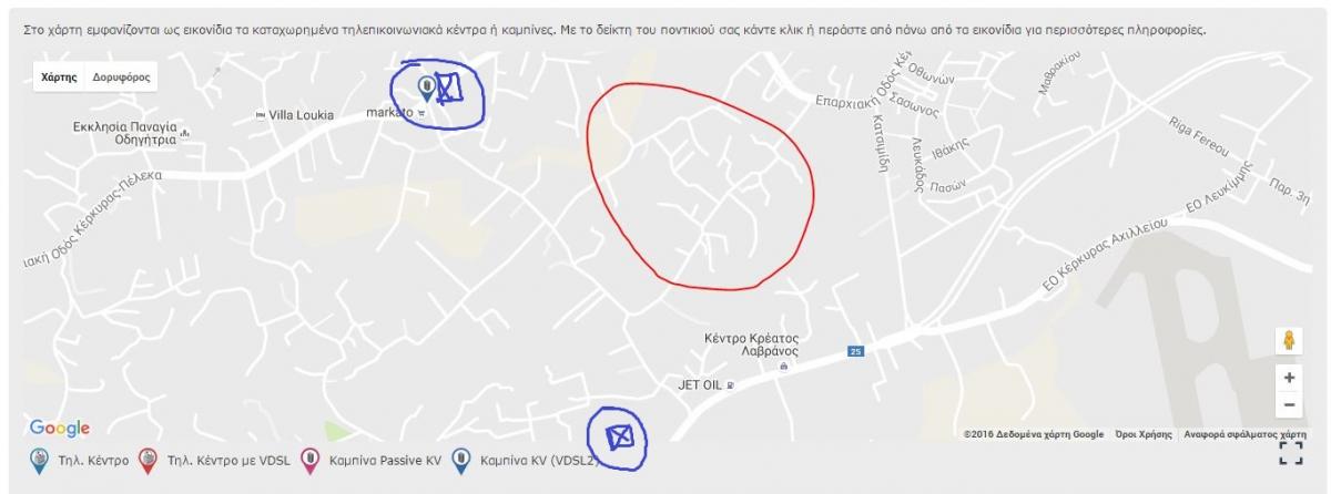

7nisiotis Δημοσ. 18 Νοεμβρίου 2016 Μέλος Δημοσ. 18 Νοεμβρίου 2016 Αν δεν εχεις συμβολαιο απλα κανεις το νεο συμβολαιο με τον οτε και κανονιζουν αυτοι τις διακοπες κτλπ,καλα πως πληρωνες τοσα πολλα λεφτα?εγω ειμαι απο το 2008 στη Forthnet και για adsl κινητα σταθερα εξωτερικο εδινα 20 τον μηνα δηλ 40 το 2μηνο... Ανεβασε τα αναλυτικα στατιστικα της γραμμης σου κιολας... Ολα αυτα τα χρονια εχεις αλλαξει τπτ στη τηλεφωνικη συνδεση στο σπιτι?φιλτρακια εχεις?το ρουτερ ειναι συνδεδεμενο στην κεντρικη πριζα? Ναι είναι στη κεντρική πρίζα. Ενα τηλέφωνο και μόνο βρίσκεται συνδεδεμένο στην πρίζα ( κοντά εξώπορτα ) με φίλτρο. Στο δωμάτιο μου, 2 μέτρα παραδίπλα βρίσκεται άλλη πρίζα με δικό της καλώδιο με απευθείας σύνδεση με το μοντεμ. Δεν έχω συναγερμό στο σπίτι. Ο λογαριασμός μία έρχεται 49 μία 55 μία 54. Ενα δύο τηλέφωνα πχ σε κινητό ή σταθερό να πάρεις τσεκουράτη χρέωση για 2-3 λεπτά κλήσεις. Είμαι από το 2007 ( ή 2008 στη forthnet ) Κοντά στη περιοχή μου ο ΟΤΕ έχει βάλει 2 νέες καμπίνες. Παραθέτω παραπάνω χάρτη

7nisiotis Δημοσ. 19 Νοεμβρίου 2016 Μέλος Δημοσ. 19 Νοεμβρίου 2016 Είναι αυτόματη και γρήγορη η μεταφορά από τον ένα πάροχο στον άλλο δεν θα καταλάβεις διαφορά. Επίσης να σου πω ότι το μέγιστο της γραμμής σου θα το δεις και θα το απολαύσεις μόνο στον ΟΤΕ. Μακάρι να δω έστω και 7-8 mbps ευχαριστημένος είμαι. Για τα δεδομένα του νησιού. Αν βοηθάει στο χάρτη έχω παραθέσει που βρίσκεται κατά προσέγγιση το σπίτι μου ( δυστυχώς δε βολεύει και πολύ ο χάρτης και δε μπορώ να καταλάβω πιο από όλα είναι το δρομάκι που μένω ) και τις 2 κοντινές καμπίνες.

Amix Δημοσ. 19 Νοεμβρίου 2016 Δημοσ. 19 Νοεμβρίου 2016 Μακάρι να δω έστω και 7-8 mbps ευχαριστημένος είμαι. Για τα δεδομένα του νησιού. Αν βοηθάει στο χάρτη έχω παραθέσει που βρίσκεται κατά προσέγγιση το σπίτι μου ( δυστυχώς δε βολεύει και πολύ ο χάρτης και δε μπορώ να καταλάβω πιο από όλα είναι το δρομάκι που μένω ) και τις 2 κοντινές καμπίνες. Με 50 line attenuation λιγο δυσκολα τα 7-8mbps.Ισως ενα 5αρι και πολυ ειναι.Μονο VDSL αν βαλεις καπως σωζεται η κατασταση.Αν εισαι στα 200-300 μετρα το πολυ μην το σκεφτεσαι καν.Κατευθειαν για VDSL.Μιλα και με cosmote για να σου πουν αν ειναι διαθεσιμο.
