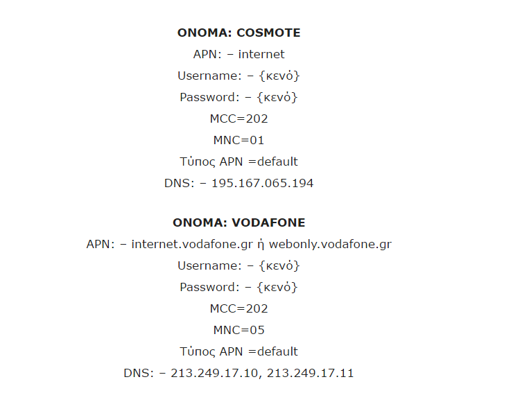

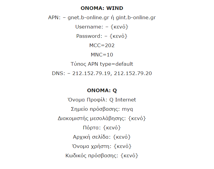

supernatural13 Δημοσ. 18 Νοεμβρίου 2016 Δημοσ. 18 Νοεμβρίου 2016 Καλησπέρα παιδια, αγόρασα πρόσφατα ένα lg g2 d800 32gb .Αυτή τη στιγμη τρέχει με android kitkat, και από ότι κατάλαβα δεν πρόκειτε να αναβαθμιστεί σε lolipop, αν δεν του βάλω καρτα AT-T. Οπότε, και σκέφτομαι να το ρουτάρω και να βάλω μια ρομ, (π.χ.Cyanogenmod).Ποια πιστεύεται ότι έιναι η καλύτερη ρομ αυτη τη στιγμή για το μοντέλο αυτό, και θα υπάρχει θέμα με το ότι είναι το D800?Η μόνη διαφορά που παρατήρησα μέχρι τώρα, είναι ότι θέλει σετάρισμα για να πιάνει mb (οποιος θέλει τις ρυθμισεις θα τις ανεβάσω σε εικόνα μαζί), και ότι δεν εχει ραδιόφωνο προεγκατεστημένο.Από την άλλη παρουσίασε ένα πρόβλημα με την οθόνη, που δεν επιρρεάζει απολύτως πουθενα την χρήση του. Όταν ανεβαίνει πολύ η φωτεινότητα το κινητο αρχίζει να χάνει τα χρώματα του και να φαίνονται ξεθωριασμένα.αλλά σε χαμηλή φωτεινότητα, δεν παρουσιάζει κανενα θέμα.εχει τύχει σε κανενα κάτι παρόμοιο?μεχρι στιγμής εκανα επαναφορά, ξεκούμπωσα όλα τα καλώδια τα καθαρισα και τα ξαναέβαλα στη θέση τους, αλλά τίποτα. το πρόβλημα παραμένει.

mixalis95320 Δημοσ. 21 Νοεμβρίου 2016 Δημοσ. 21 Νοεμβρίου 2016 Οχι εχει και ολα τα προγραμματα της at&t μεσα. Μα το δικο της λογισμικο ειναι. Τα βγαζεις αν θελεις μετα αν το κανεις ρουτ. No problem! Ιντερνετ ναι πρεπει να τα βαλεις εσυ μια φορα στην αρχη για να δουλεψει, για δεδομενα καρτοκινητης μιλαμε ετσι, το wifi κανονικα λειτουργει. Ραδιοφωνο παλι δεν εχει σορρυ
