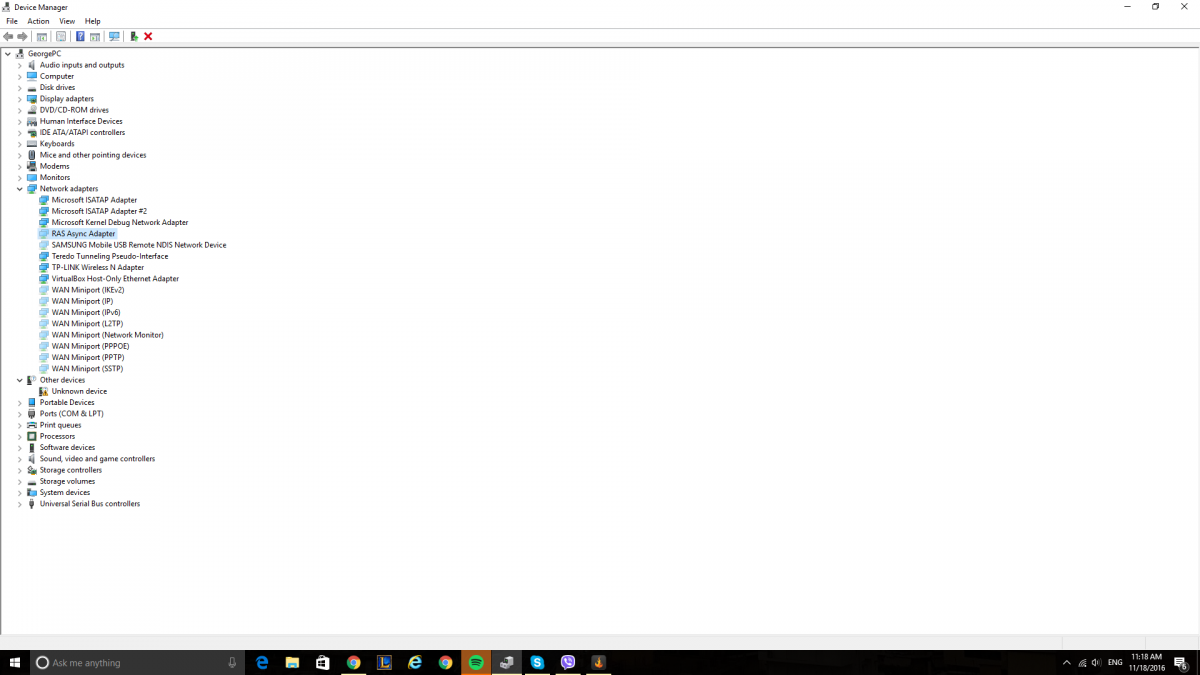

BlueBlood7 Δημοσ. 17 Νοεμβρίου 2016 Δημοσ. 17 Νοεμβρίου 2016 Στο Device manager (διαχείρισξ συσκευών) δες αν έχεις κάποιο θαυμαστικό στο Network adapters. Αν όχι κάνε από εκεί uninstall τον driver και πέρασε τον τελευταίο από την σελίδα της μητρικής που έβαλες.
GiwrgosP- Δημοσ. 18 Νοεμβρίου 2016 Μέλος Δημοσ. 18 Νοεμβρίου 2016 Δεν μου εμφανιζει τιποτα σχετικο στο device manager
BlueBlood7 Δημοσ. 18 Νοεμβρίου 2016 Δημοσ. 18 Νοεμβρίου 2016 Ναι δεν φαίνεται να υπάρχει κάτι εκεί. Μήπως η κάρτα είναι disable στο BIOS? Η άγνωστη συσκευή ποια είναι? Κάνε double click επάνω της και στην καρτέλα ιδιότητες επέλεξε από το βελάκι το hardware ids. Από κάτω το πρώτο που θα σου βγάλει κάνε το copy και γράψτο εδώ να δούμε τι είναι.
GiwrgosP- Δημοσ. 18 Νοεμβρίου 2016 Μέλος Δημοσ. 18 Νοεμβρίου 2016 USB\VID_0D8C&PID_5200&REV_0100 USB\VID_0D8C&PID_5200 Αυτα τα values δινει το hardware Ids.. Η κάρτα όχι δεν ειναι disabled απο το bios, το κοιταξα μολις.
BlueBlood7 Δημοσ. 18 Νοεμβρίου 2016 Δημοσ. 18 Νοεμβρίου 2016 Η άγνωστη συσκευή είναι για usb 2.0. Πέρασε τους drivers (αν και το σαιτ της μητρικής δεν έχει για 10αρια) αυτους που έχει για win 8.1. Αλλά πρώτα χρησιμοποιησε την αυτοματη αναζητηση απο την διαχειριση συσκευών. Για το ethernet. Στο network adapters έχει πολλά εκεί. Η γνώμη μου είναι να τα κανεις όλα uninstall μαζί με τους drivers και στη συνέχεια να περάσεις για το ethernet μέσω της διαχείρισης συσκευών όπως έγραψα πιο πάνω.

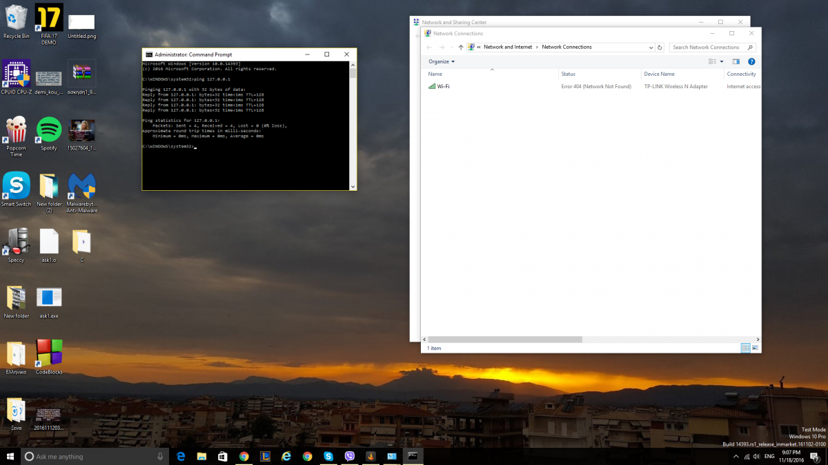

BlueBlood7 Δημοσ. 18 Νοεμβρίου 2016 Δημοσ. 18 Νοεμβρίου 2016 Κάνε κάτι τελευταίο. Κάνε δεξι κλικ και properties στο εικονιδιο Network (ή στονν πίνακα ελέγχου--->Network and sharing....). Εκεί στην αριστερή στήλη στο change adapter settings τι εικονίδια σου βγάζει μόνο το wifi ή και το ethernet? Επίσης άνοιξε ένα cmd ως admin και γράψε ping 127.0.0.1. Τι αποτέλεσμα παίρνεις?
GiwrgosP- Δημοσ. 18 Νοεμβρίου 2016 Μέλος Δημοσ. 18 Νοεμβρίου 2016 Οριστε τα αποτελεσματα.. (Την στιγμη που μιλαμε εχω συνδεδεμενο το ethernet καλωδιο στην θυρα του υπολογιστη και στο ρουτερ)
BlueBlood7 Δημοσ. 18 Νοεμβρίου 2016 Δημοσ. 18 Νοεμβρίου 2016 Στο Network Connections έπρεπε να υπήρχε και το ethernet. Δεν βγάζω άκρη. Αν έχεις όρεξη και αν έχεις έναν 2ο σκληρό βάλε εκεί win 7 και μόνο drivers να δεις αν στην αναγνωρίσει. Δεν αποκλείω αυτό που συμβαίνει να είναι κουλο των win 10. ΜΕ τα updates ένα σωρό έχουν γίνει.

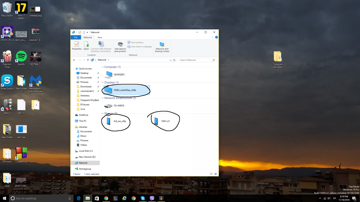

GiwrgosP- Δημοσ. 18 Νοεμβρίου 2016 Μέλος Δημοσ. 18 Νοεμβρίου 2016 Στο Network Connections έπρεπε να υπήρχε και το ethernet. Δεν βγάζω άκρη. Αν έχεις όρεξη και αν έχεις έναν 2ο σκληρό βάλε εκεί win 7 και μόνο drivers να δεις αν στην αναγνωρίσει. Δεν αποκλείω αυτό που συμβαίνει να είναι κουλο των win 10. ΜΕ τα updates ένα σωρό έχουν γίνει. Και γω καταληγω σε κατι τετοιο που λες, μιας και το εψαξα πολυ, πριν ρωτησω, και, πραγματικα, απελπιστηκα.. Αν βρω χρονο θα δοκιμασω αυτο μετα windows 7 και θα ενημερωσω.. Μεχρι τοτε, αν εχει καποιος αλλη ιδεα, ας την πει Ευχαριστω πολυ παντως! Btw αυτα στους κυκλους δεν ειναι δικες μου συσκευες!!!!!! Πως στο καλο μπηκαν αφου εχω αλλαξει κωδικο στο wifi..;
