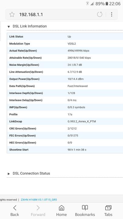

Νεα ζωη μενω και πριν λιγο καιρο μετα απο κατι βλαβες κτλ, εδεησε η forthnet και εχουμε VDSL. Παραθετω κ τα στατιστικα του ρουτερ. Πως το βλεπετε οι ειδικοτεροι?
μια χαρα εισαι απλα φτιαξε και την καλωδιωση σωστα ωστε να παρεις τα μεγιστα της γραμμης

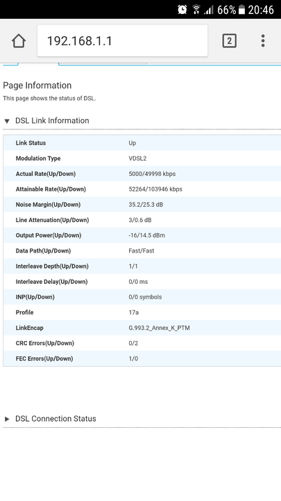

On 14/5/2018 at 20:48, heavyrain said:
Εκανα fast/fast!
μια χαρα.και attainable παραμενει μια χαρα.

0 errors εγω!!!Screenshot_20180514-204645.png.77032c960bc51cc330c2fa8a660c076b.png
θεωρητικα σε Fast path δεν θα πρεπει να βλεπεις Fec διοτι δεν γινεται διορθωση στα data.αλλα ετσι και αλλιως με την γραμμη που εχεις εσυ δεν θα εχεις πολλα errors.
