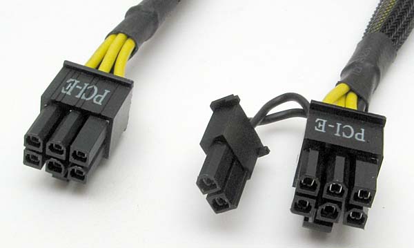

sotiris123 Δημοσ. 17 Νοεμβρίου 2016 Δημοσ. 17 Νοεμβρίου 2016 επειδη και εγω οταν πηρα την καρτα επαθα μια πλακα γιατι νομιζα οτι δεν ειχα 8πηνο. δες μηπως στο 6πηνο κρεμμονται αλλα 2 κομματακια. αμα τα βαλεις παραλληλα με το 6πηνο γινετε 8πηνο. το βρηκα και σε εικονα. 1
NoiSy MaN Δημοσ. 17 Νοεμβρίου 2016 Δημοσ. 17 Νοεμβρίου 2016 Τώρα αυτό που έβαλε ο από πάνω θα έγραφα κι εγώ, δες μήπως είναι 6+2. 2
vpanos1 Δημοσ. 17 Νοεμβρίου 2016 Μέλος Δημοσ. 17 Νοεμβρίου 2016 οχι δεν εχει 6+2 ειναι οπως το ειπε ο louci4er απο το τροφοδοτικο βγαζει 24πινο που μπαινει στη μητρικη και ειχε και αλλο ενα καλωδιο που το ειχα στριμωξει πισω απο το τροφοδοτικο και ηταν 8πινο pcie για την καρτα γραφικων σας ευχαριστω ολους για τη βοηθεια 1
