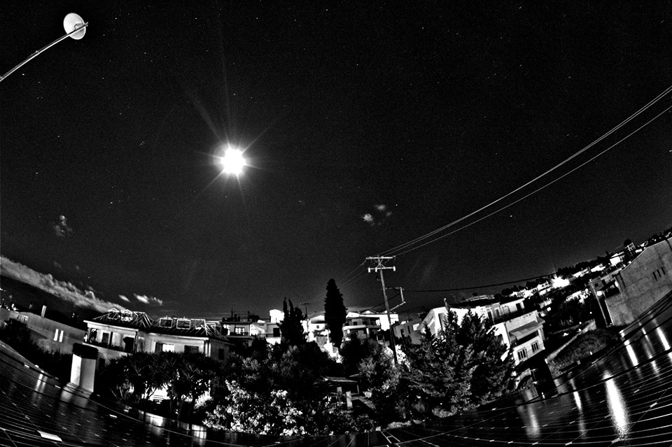

karaLRS Δημοσ. 15 Νοεμβρίου 2016 Δημοσ. 15 Νοεμβρίου 2016 (επεξεργασμένο) είχε κρύο χτες και βαριομουν να κάτσω στην σκεπή για πάνω από δεκάλεπτο. οπότε έβγαλα 2-3 τις έβαλα και για hdr μετά αλλά το φεγγάρι δεν πέτυχε αφού στο καρέ που το είχα βάλει να φανεί μόνο αυτό ήταν εντελώς out of focus. (κάτι έπαθε ο samyang 8mm και πάει για εγγύηση πίσω) Επεξ/σία 15 Νοεμβρίου 2016 από karaLRS
fatsas2222 Δημοσ. 15 Νοεμβρίου 2016 Μέλος Δημοσ. 15 Νοεμβρίου 2016 (επεξεργασμένο) είχε κρύο χτες και βαριομουν να κάτσω στην σκεπή για πάνω από δεκάλεπτο. οπότε έβγαλα 2-3 τις έβαλα και για hdr μετά αλλά το φεγγάρι δεν πέτυχε αφού στο καρέ που το είχα βάλει να φανεί μόνο αυτό ήταν εντελώς out of focus. (κάτι έπαθε ο samyang 8mm και πάει για εγγύηση πίσω) 15027594_10157765726810464_4617156803961565983_n.jpg Κατά τα αλλα ωραία φωτογραφία. Άσχετο και ερώτηση αρχαρίου: Πως βάζεις hdr? Δλδ με τι πρόγραμμα? Επεξ/σία 15 Νοεμβρίου 2016 από fatsas2222
DrStein Δημοσ. 16 Νοεμβρίου 2016 Δημοσ. 16 Νοεμβρίου 2016 είχε κρύο χτες και βαριομουν να κάτσω στην σκεπή για πάνω από δεκάλεπτο. οπότε έβγαλα 2-3 τις έβαλα και για hdr μετά αλλά το φεγγάρι δεν πέτυχε αφού στο καρέ που το είχα βάλει να φανεί μόνο αυτό ήταν εντελώς out of focus. (κάτι έπαθε ο samyang 8mm και πάει για εγγύηση πίσω) 15027594_10157765726810464_4617156803961565983_n.jpg Αν εχεις εγγυηση στειλτον πισω εννοειται. Αν ειναι εκτος υπαρχει ενα quickfix γιατι βγαζει σε αρκετους αυτο το θεμα. http://www.focusonnewfoundland.com/section488880.html Κατά τα αλλα ωραία φωτογραφία. Άσχετο και ερώτηση αρχαρίου: Πως βάζεις hdr? Δλδ με τι πρόγραμμα? Υπαρχουν αρκετα προγραμματα για να μετατρεψεις μια φωτο σε hdr αλλα πιστευω τα καλυτερα αποτελεσματα τα εχεις αν η μηχανη σου εχει bracketing (ΑΕΒ) ή αν δεν εχει, τραβωντας 3 ή και παραπανω φωτογραφιες το ιδιο καδρο με διαφορετικη εκθεση στην καθε μια και συνδυαζοντας και στις 3 σε μια φωτογραφια σε καποιο προγραμμα πχ. photoshop.
blu3_orion Δημοσ. 16 Νοεμβρίου 2016 Δημοσ. 16 Νοεμβρίου 2016 (επεξεργασμένο) Για να εχεις αποτελεσμα HDR, πρεπει να τραβηξεις ως ελαχιστο 2-3 λήψης. Στην μηχανη σου υπαρχει ενα πληκτρο που ονομαζεται exposure compensation (εχει ενα +/-). Για να εχεις 3 διαφορετικες ληψης μπορεις να τραβηξεις μια με 0 Ev (δηλαδη η κανονικη σου φωτογραφια που θα εβγαζες ουτως η αλλως), μια με Ev -1 η -2, και μια με Ev +1 η +2 (αναλογα την περισταση). Το θεμα ειναι να κατονησεις ποτε χρειαζεται να το κανεις αυτο και ποτε εχεις να κερδισεις, παρα να ταλαιπωρεισαι ασκοπα Στην παραπανω φωτογραφια πραγματικα δεν ξερω κατα ποσο το HDR θα βοηθουσε. Ειμαι σχεδον σιγουρος οτι το ΑΕΒ δεν εχει εφαρμογη Δεδομενα: εχουμε δυναμικο ευρος στην εικονα που προκυπτει απο το φεγγαρι και το υπολοιπο τοπιο. Κρινοντας απο δικη μου φωτογραφια σε πανσελληνο, η απαιτουμενη ταχυτητα ηταν 20s για το τοπιο. Δεδομενου οτι μια σωστη ταχυτητα για το φεγγαρι ειναι ας πουμε 1/500, μιλαμε για χαοτική διαφορα σε στοπ, που σιγουρα το max αν θυμαμαι καλα του ΑΕΒ +/- 4 δεν το καλυπτει. Αλλα και μανουαλ να το κανεις, δεν ξερω πως θα δειξει μετα στο merge Επεξ/σία 16 Νοεμβρίου 2016 από blu3_orion 2

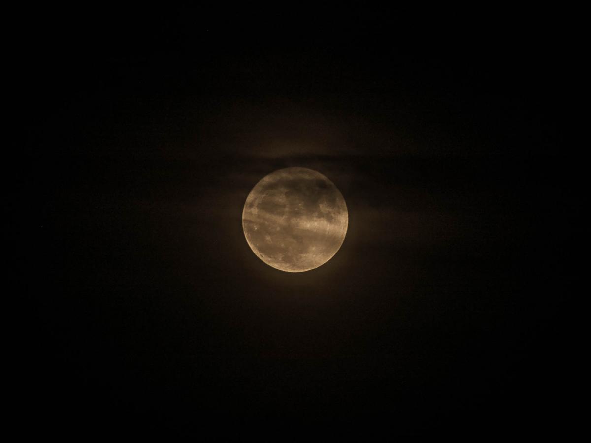

fatsas2222 Δημοσ. 16 Νοεμβρίου 2016 Μέλος Δημοσ. 16 Νοεμβρίου 2016 Να κάποιες φωτογραφίες από προχθές!!

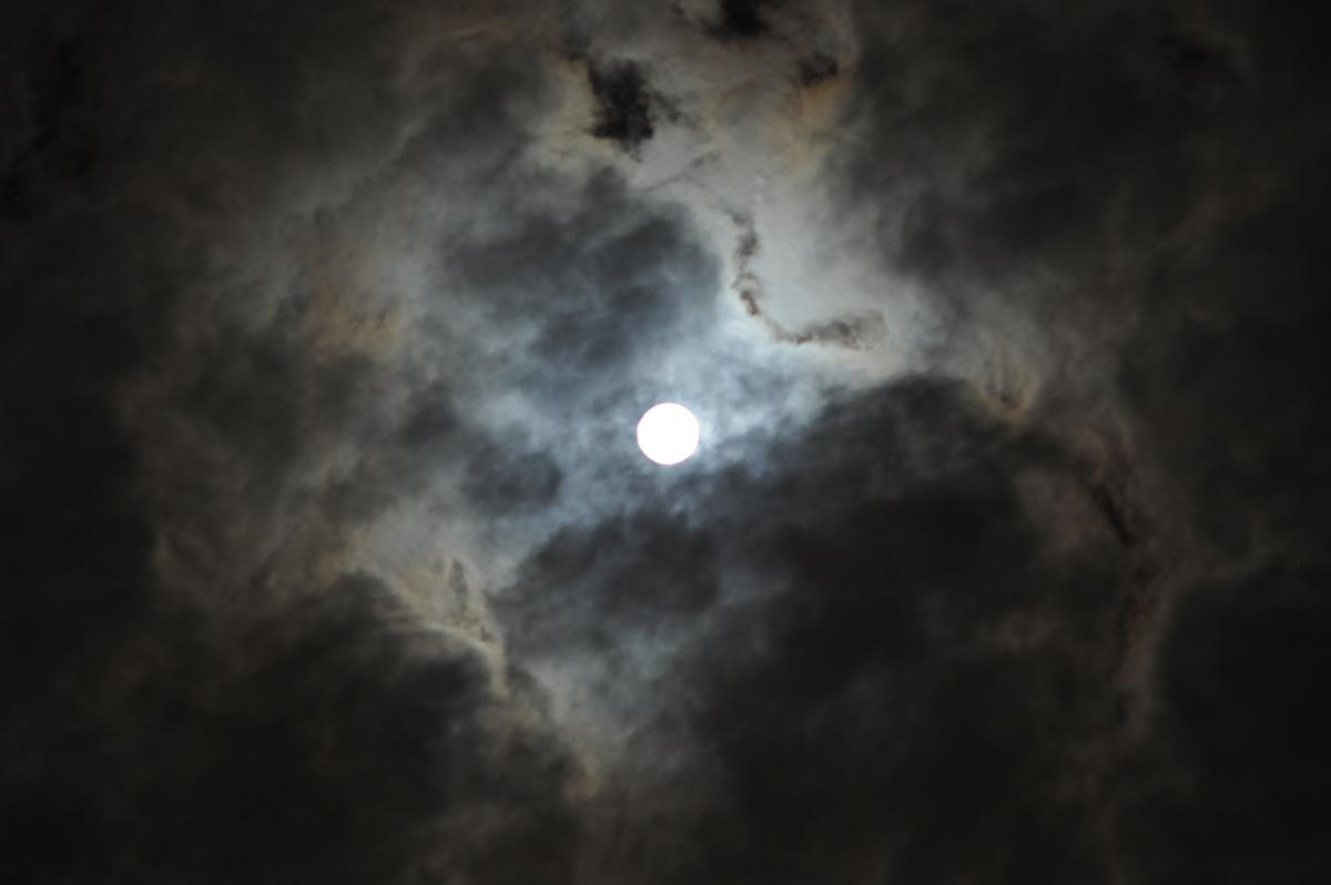

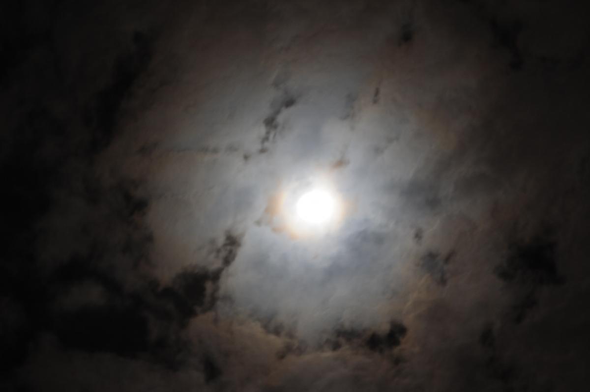

sw6juf Δημοσ. 16 Νοεμβρίου 2016 Δημοσ. 16 Νοεμβρίου 2016 Δύο φωτογραφίες με το φεγγάρι μέσα στα σύννεφα. Λήψη με τηλεφακό tamron 300mm f5.6 1/100s iso 200 pentax k100d super 2
karaLRS Δημοσ. 17 Νοεμβρίου 2016 Δημοσ. 17 Νοεμβρίου 2016 Στην παραπανω φωτογραφια πραγματικα δεν ξερω κατα ποσο το HDR θα βοηθουσε. Ειμαι σχεδον σιγουρος οτι το ΑΕΒ δεν εχει εφαρμογη Δεδομενα: εχουμε δυναμικο ευρος στην εικονα που προκυπτει απο το φεγγαρι και το υπολοιπο τοπιο. Κρινοντας απο δικη μου φωτογραφια σε πανσελληνο, η απαιτουμενη ταχυτητα ηταν 20s για το τοπιο. Δεδομενου οτι μια σωστη ταχυτητα για το φεγγαρι ειναι ας πουμε 1/500, μιλαμε για χαοτική διαφορα σε στοπ, που σιγουρα το max αν θυμαμαι καλα του ΑΕΒ +/- 4 δεν το καλυπτει. Αλλα και μανουαλ να το κανεις, δεν ξερω πως θα δειξει μετα στο merge έχεις δίκιο. δεν έγραψα καλά αυτό που εννοούσα. ήθελα να τραβήξω 2 φωτογραφίες μία με μεγάλο exposure για τον ουρανό/τοπίο και μια με μικρό έτσι ώστε να φανούν τα χαρακτηριστικά του φεγγαριού και να μην φαίνεται σαν μια άσπρη μπάλα. παρόλα αυτά λόγω του προβλήματος με το focus δεν μπορέσα να το κάνω. εξου και αυτό το αποτέλεσμα με το φεγγάρι τελικά χωρίς λεπτομέρειες.

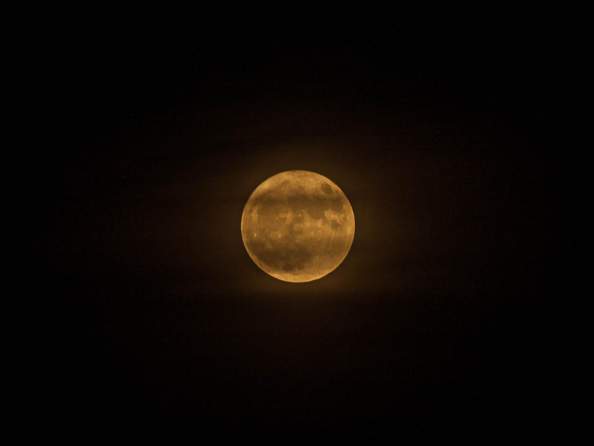

Finn Δημοσ. 20 Νοεμβρίου 2016 Δημοσ. 20 Νοεμβρίου 2016 Χωρίς να θέλω να σας κάνω σπάσιμο ορίστε μια φωτογραφία που τράβηξα με το HTC 10. Αχνοφαίνεται ο γαλαξίας οπότε πιστεύω σε μέρος με λιγότερη φωτορύπανση θα είχα πολύ καλύτερα αποτελέσματα. Μηδέν processing. 2016-09-22_11-50-15 by finn2k1, on Flickr 2016-09-22_11-50-37 by finn2k1, on Flickr 2
blu3_orion Δημοσ. 20 Νοεμβρίου 2016 Δημοσ. 20 Νοεμβρίου 2016 Για κινητο ειναι παρα πολυ καλο αποτελεσμα....
