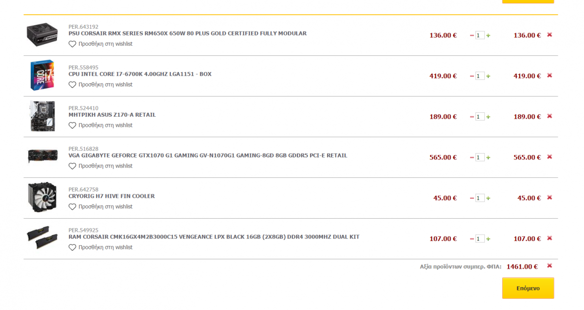

εκανα συνγκρηση τις 2 σοκετ δες τις φωτογραφιες και σας τις εδιξα γιατι οι πιο πολλοι απο εσας μου λενε να παω για 1151 αντι για 2011 3
Μα και οι δυο συνθεσεις βγαινουν εκτως budget σου(υπολογιζοντας και μια καλυτερη 1070 απο την reference που εχεις μεσα).
Στην μια περιπτωση κατα 100ευρω και στην αλλη κατα 300ευρω.Προφανως και η συνθεση με i7 6700k ειναι η καλυτερη προταση ακριβως λογω του παραπανω.

φιλε οχι αυτο
ΑΥΤΟ https://postimg.cc/image/wm9168hyh/
Και
αυτο https://postimg.cc/image/gy1v66nat/
φιλε οχι αυτο
Και
Και τα δυο ασχημα ειναι. 205 ευρω για ραμ ? 328 μητρικη ? Η gtx 1080 χωραει για πλακα στην συνθεση σου αλλα κανεις επιλογες που δεν σου προσφερουν τιποτα στο gaming.
