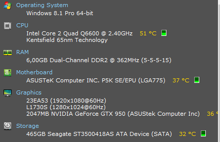

Sc1FFeR Δημοσ. 13 Νοεμβρίου 2016 Δημοσ. 13 Νοεμβρίου 2016 Καλησπέρα στα παιδιά. Είχα αποφασίσει πριν καιρό να κάνω oc στον επεξεργαστή αλλά φοβήθηκα από watt που έτρωγε η κάρτα γραφικών καθώς και τις θερμοκρασίες που ανέβαζε, έτσι αποφάσισα να το αφήσω. Πρόσφατα πήρα άλλη κάρτα με αρκετά χαμηλότερη κατανάλωση καθώς και με χαμηλές θερμοκρασίες. Έτσι αποφάσισα να του δώσω μια ώθηση. Με την καθοδήγηση ενός φίλου μου το μόνο που πείραξα για αρχή ήταν το FSB Frequency και το ανέβαζα 10 10. Κατάφερα να φτάσω τον επεξεργαστή στα 2.6 και τις μνήμες στα 362. Έπειτα όταν ανέβασα 20 ακόμα Ανέβηκε το core voltage στα 1.32 από 1.28 και οι μνήμες πέσανε στα 310. Μου φάνηκε ότι δεν ήταν σταθερό και επέστρεψα στα 2.6. Ρωτάω εγώ τώρα... Μέχρι εκεί μπορεί να φτάσει; Ή ο τρόπος που το κάνω είναι λάθος; Να επισημάνω ότι όταν πατούσα Save and exit δεν έκλεινε ο υπολογιστής και ξανά άνοιγε απλά έκανε λες και έκανα επανεκκίνηση. Είδα κάποια video στο youtube περίπου πως γίνετε με αυτόν τον επεξεργαστή και με την ίδια mobo αλλά μετά την αποτυχία αυτή έχω τις φοβίες μου. Θα ήθελα αν γίνετε να μου πείτε κάποιο τρόπο ή κάποια καθοδήγηση. Έβαλα και μια φωτογραφία με το σύστημα μου για να πάρετε μια ιδέα. Σας ευχαριστώ πολύ
Sheogorath Δημοσ. 13 Νοεμβρίου 2016 Δημοσ. 13 Νοεμβρίου 2016 Αυτό διάβασε http://www.insomnia.gr/topic/203949-%CE%BF%CE%B4%CE%B7%CE%B3%CF%8C%CF%82-overclocking-%CE%B3%CE%B9%CE%B1-core-2-duo-quad-cpus/ Η μητρική δεν είναι πολύ καλή με μόνο 3 φάσεις τροφοδοσίας, και που η μία δεν ψύχεται καν. 1
