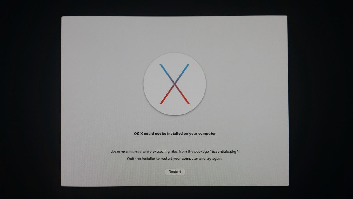

όπως γράφω και στον τίτλο, αποφάσισα για λόγους συμβατότητας κάποιων προγραμμάτων να κάνω
upgrade το Mavericks σε El Capitan
Στην αρχή το πήγαινε καλά μέχρι που μου εμφάνισε αυτό το μνμ: (συνημένο αρχείο)
Το μηχάνημα ειναι mac mini late 12 (αν εχει σχέση, ειχα το trim enabler απεργοποιημένο..)
καμια ιδέα?

Αυτό το μήνυμα που παίρνεις είναι ουσιαστικά αδυναμία εξαγωγής των αρχείων από το πακέτο Essentials, που σημαίνει με απλά λόγια ότι το bootable USB ή DVD που έχει δημιουργήσει έχει πρόβλημα και πρέπει να το ξαναδημιουργήσεις.
Εάν από την άλλη έχεις κατεβάσει το λειτουργικό από το App Store και πάτησες να γίνει αναβάθμιση, δηλαδή να περάσεις το λειτουργικό πάνω από το προηγούμενο, κάτι δεν πήγε καλά και το αρχείο είναι corrupted ουσιαστικά. Ξανακατεβασέ το και δοκίμασε εκ νέου.
Πριν κάνεις οποιεσδήποτε ενέργειες μερίμνησε για ένα backup με το Time Machine. Ποτέ δεν ξέρεις.
