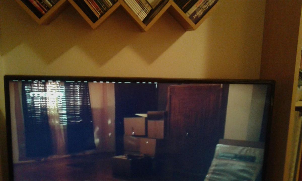

nani84 Δημοσ. 9 Νοεμβρίου 2016 Δημοσ. 9 Νοεμβρίου 2016 Αγορασα μια τηλεοραση LG πριν 2 μερες το μοντελο ειναιLG 49UH620V.Tο προβλημα ειναι οτι ενω σε ολα τα hd καναλια εχει πολυ καλη ποιοτητα εικονας σε ολα τα υπολοιπα ειναι σαν να βλεπεις θαμπα δεν ειμαι ευχαριστημενη απο την εικονα.Βλεπω μεσω nova και το αλλο που συμβαινει ειναι οτι πανω αριστερα στην οθονη στη μιση οθονη μου βγαζει καποιες διακεκομμενες γραμμες σαν καρε.σε καποια καναλια οταν παιζει ομως μεσω απλης κεραιας δεν τις βγαζει τις γραμμες.Δεν ξερω αν εχει να κανει και με το nova.Αν γνωριζει καποιος και μπορει να με βοηθησει..ειναι θεμα ρυθμισεων τηλεορασης??και αν μπορουσε καποιος να μου συστησει καποιες ρυθμισεις για καλυτερη ποιοτητα εικονας.Απλα επειδη δεν γνωριζω απο αυτα δεν ξερω αν χρειαζεται να τη στειλω πισω γι αυτο.Ευχαριστω πολυ!!

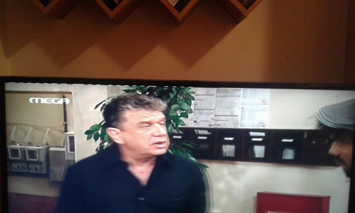

nani84 Δημοσ. 12 Νοεμβρίου 2016 Μέλος Δημοσ. 12 Νοεμβρίου 2016 Εδω εχω και φωτογραφιες.Επισης τα προσωπα που βρισκονται πιο πισω φαινονται θολα γενικα δεν εχω καθαροτητα εικονας.

savvas15 Δημοσ. 13 Νοεμβρίου 2016 Δημοσ. 13 Νοεμβρίου 2016 Eχει σχέση με την αναλογια οθόνης. Kαι σε μένα όταν το βάζω "μόνο σκανάρισμα" της ίδιες γραμμές βγάζει. Παίξε με της ρυθμίσεις, <αναλογια οθόνης> εγώ το έχω 16:9 k είμαι ok Οσο για την θολή εικόνα δεν φταίει η τηλεόραση. Ειναι τα κανάλια χαλια, k ειδικά σε nova k οτε έχουν χειρότερη εικόνα από ότι έχουν μέσο digea λόγο υψηλής συμπίεσης. Δες ενα παραδειγμα
nani84 Δημοσ. 13 Νοεμβρίου 2016 Μέλος Δημοσ. 13 Νοεμβρίου 2016 η αναλογια της οθονης ειναι 16:9 και το nova ειναι με καλωδιο hdmi συνδεδεμενο οταν ειναι κοντα τα προσωπα δειχνουν πιο καθαρα οταν κατι ειναι λιγο πιο πισω ειναι θαμπο στη μικροτερη τηλεοραση που ειχα και επαιζε και αυτη μεσω nova δεν ειχα τετοιο θεμα..οσο για τις γραμμες βρηκα μια ρυθμιση που ελεγε απλη σαρωση κ εφυγαν κανοντας την εικονα ενα κλικ πιο κοντινη.απλα τα προσωπα δεν ειναι ευδιακριτα.η εικονα στα hd ειναι πολυ καλη φυσικα.Ευχαριστω για τη βοηθεια αναρωτιομουν αν ειναι και θεμα σεταρισματος ρυθμισεων χρωματων τηλεορασης.
graphist83 Δημοσ. 15 Νοεμβρίου 2016 Δημοσ. 15 Νοεμβρίου 2016 Οπως το εχουμε αναφερει ξανα τα καναλια της Digea με SD αναλυση δεν παιζουν σε καμια τηλεοραση ικανοποιητικα. Οσο μεγαλωνει η διαγωνιος ακομα χειροτερα. Ισχυει για ολες τις TV. Ειδικα σε entry level κατηγοριες.
