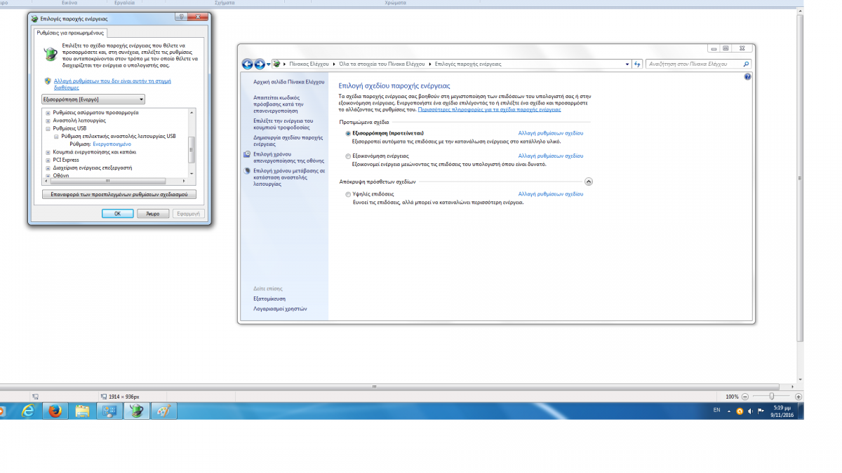

La_MoRt Δημοσ. 9 Νοεμβρίου 2016 Δημοσ. 9 Νοεμβρίου 2016 Δοκίμασε μέσα από το control panel να αλλάξεις από τις ρυθμίσεις παροχής ενέργειας τις θύρες του usb να μη πέφτουν σε sleep mode. Μπορεί να είναι κάτι τέτοιο προεπιλεγμένο και να μην επανέρχεται σωστά όταν πας να το ξανά λειτουργήσεις. ΣΤο κάνει αν μείνει για λίγη ώρα ο υπολογιστής σε χωρίς να το χρησιμοποιείς ή εκεί που το χρησιμοποιείς ξαφνικά το παθαίνει;

La_MoRt Δημοσ. 9 Νοεμβρίου 2016 Δημοσ. 9 Νοεμβρίου 2016 Δοκίμασε ότι σου είπα να δεις αν θα φτιάξει. Γύρνα τον υπολογιστή σε performance από τις ρυθμίσεις παροχής ενέργειας και δες αν ισιώσει,
La_MoRt Δημοσ. 9 Νοεμβρίου 2016 Δημοσ. 9 Νοεμβρίου 2016 Ναι βάλε υψηλές επιδόσεις και δες αν θα ξανά κάνει το ίδιο πρόβλημα.
