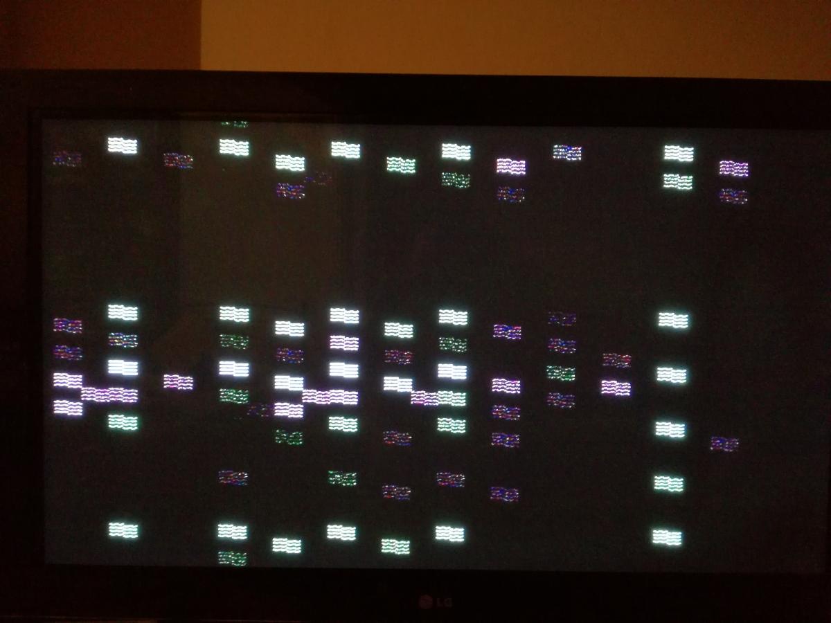

Pippo90 Δημοσ. 7 Νοεμβρίου 2016 Δημοσ. 7 Νοεμβρίου 2016 Καλησπέρα,εχθές την ώρα που έπαιζα στο ps3 τρώει ένα κόλλημα και μου έβγαλε μια πράσινη αλλοιωμένη εικόνα και δεν έκλεινε καθόλου και αναγκαστικά το έβγαλα απο την πρίζα.Τώρα όποτε το ανοίγω παίζει για λίγα λεπτά και μετά πάλι κολλάει και μου βγάζει την συγκεκριμένη εικόνα...Έχει ιδέα κανείς για το τι χάλασε για να δω αν με συμφέρει να το επισκευασω?

Xristaras12 Δημοσ. 7 Νοεμβρίου 2016 Δημοσ. 7 Νοεμβρίου 2016 αυτά που βλέπεις ειναι artifacts της κάρτας γραφικών και είτε έχει ξεκολλήσει κάποιο chip μνήμης είτε κάποιο ποδαράκι της GPU. Η εύκολη/γρήγορη επιδιόρθωση είναι ενα reflow,κοινώς ζέσταμα με Heat gun στα chip με την ελπίδα να κολλήσουν πάλι ΑΛΛΑ μπορεί να παίξει 5 ώρες πχ και να είναι ξανά νεκρό Η σωστή/ακριβή λύση ειναι το raballing.Σοβαρός τεχνικός ξεκολλάει με ειδικό μηχάνημα τα chip,καθαρίζει την πλακέτα,φτιάχνει τις επαφές και ενώνει πάλι το chip. 1
