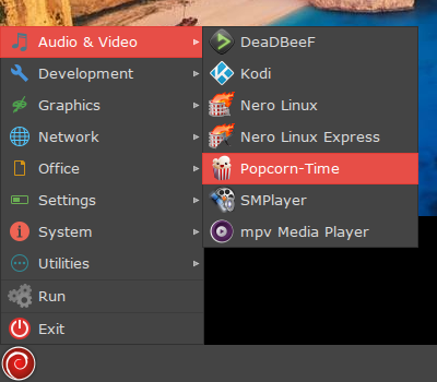

jim_p Δημοσ. 24 Μαΐου 2017 Δημοσ. 24 Μαΐου 2017 (επεξεργασμένο) Ο τυπος που φτιαχνει το popcorntime (του .sh) εχει βγαλει και πριβε .deb εδω https://ci.popcorntime.sh/job/Popcorn-Time-Desktop/ Οποιος εχει χρονο, ας κανει μια δοκιμη. Παω και εγω να δοκιμασω το 64αρι deb... ---edit Μπαινει κανονικα, αν και κανει αρκετη ωρα ακομα και με τον ssd μιας και εχει 20000+ αρχεια να περασει, περναει το εκτελεσιμο του στο /opt/Popcorn-Time/Popcorn-Time, το οποιο μαλιστα ειναι το γνωστο "προβληματικο" εκτελεσιμο που λεμε παραπανω και κανει και εικονιδιο στο μενου (εικονα). Μια χαρα! Επεξ/σία 24 Μαΐου 2017 από jim_p
gauss00 Δημοσ. 24 Μαΐου 2017 Δημοσ. 24 Μαΐου 2017 Ο τυπος που φτιαχνει το popcorntime (του .sh) εχει βγαλει και πριβε .deb εδω https://ci.popcorntime.sh/job/Popcorn-Time-Desktop/ Οποιος εχει χρονο, ας κανει μια δοκιμη. Παω και εγω να δοκιμασω το 64αρι deb... ---edit Μπαινει κανονικα, αν και κανει αρκετη ωρα ακομα και με τον ssd μιας και εχει 20000+ αρχεια να περασει, περναει το εκτελεσιμο του στο /opt/Popcorn-Time/Popcorn-Time, το μαλιστα ειναι το γνωστο "προβληματικο" εκτελεσιμο που λεμε παραπανω και κανει και εικονιδιο στο μενου (εικονα). Μια χαρα! μια χαρα δουλευει ωραιος μπραβο που το βρηκες
