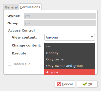

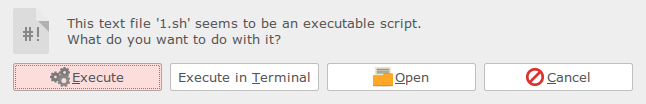

jim_p Δημοσ. 8 Νοεμβρίου 2016 Δημοσ. 8 Νοεμβρίου 2016 Αφου δεν εβγαλα ακρη, προτεινω το παρακατω workaround. Ανοιξε το leafpad (τον text editor του lubuntu) και γραψε στο κενο αρχειο αυτα, οπως ακριβως τα βλεπεις γιατι εχει σημασια #!/bin/bash ./Popcorn-TimeΑποθηκευσε το με οτι ονομα θες και καταληξη .sh, πχ mitsos.sh, και μετακινησε το στο φακελο που αποσυμπιεσες το popcorntime. Μετα, κανε δεξι κλικ πανω του, πηγαινε στην καρτελα permissions και στο πεδιο που λεει "execute" επελεξε "anyone" (εικονα 1) και πατα ok. Μετα απλα κανεις διπλο κλικ πανω του και επιλεγεις execute απο το παραθυρο που θα πεταχτει (εικονα 2) και θα ανοιξει το popcorntime. Βασικα, το αρχειακι το sh κανει οτι θα εκανες στο τερματικο. Πολλες οι αλλαγες στην 3.10 απ' οτι φαινεται :/

mphxths Δημοσ. 10 Νοεμβρίου 2016 Δημοσ. 10 Νοεμβρίου 2016 Λοιπον εγκατεστησα σε ενα VM το lubuntu..κατεβασα ποπκορν..εφτιαξα σκριπτ κλπ. Κανοντας διπλο κλικ στο σκριπτ μεσω του pcmanfm βγηκε ενα μενου που ειχε τρεις επιλογες. execute - execute in terminal - open. Τα 2 πρωτα κανουν ακριβως το ιδιο απλα το 2ο ανοιγει και ενα τερμιναλ.Το τριτο απλα ανοιγει το αρχειο με τον default editor. Αρα δεν υπαρχει καποιο προβλημα..θαρρω. Στην τελικη αν παει καποιος στα "prefernces" του pcmanfm μπορει να κανει ενα βημα παραπερα και να τσεκαρει στην καρτελα "General" την επιλογη "Don't ask options on lauch executable file". Οποτε με διπλο κλικ απλα θα το εκτελει..αν θελει να κανει καποια αλλη ενεργεια στο αρχειο/σκριπτ λογικα θα πρεπει να παιζει με το δεξι κλικ.
