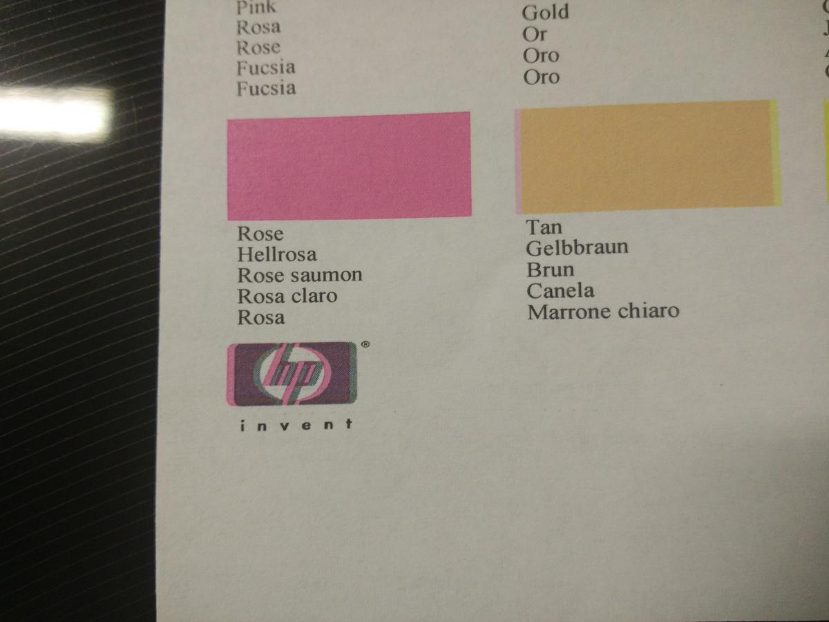

Nidis Δημοσ. 7 Νοεμβρίου 2016 Δημοσ. 7 Νοεμβρίου 2016 Γεια χαρά, Ένας γνωστός έχει έναν hp laser ενχρωμο εκτυπωτή και τα χρώματα δεν εκτυπώνονται το ένα πάνω στο άλλο. Η εικόνα από κάτω δείχνει ακριβώς τι γίνεται. Πως να το διορθώσω;
Roger Δημοσ. 8 Νοεμβρίου 2016 Δημοσ. 8 Νοεμβρίου 2016 Προσπαθησε 2-3 φορες manual calibration. Aλλη περιπτωση να ειναι ελλατωματικο ενα τονερ(στην περιπτωση σου,το magenta) και αλλη περιπτωση να χρειαζεται καθαρισμος του laserbox.

Roger Δημοσ. 8 Νοεμβρίου 2016 Δημοσ. 8 Νοεμβρίου 2016 Προσπαθησε να δεις ποιο χρωμα σου μετατοπιζει με συνδυασμους χρωματος,μπορει να ειναι και το μπλε αφου δεν ειναι αυθεντικο. Φτιαξε ενα word και γραψε πρασινα γραμματα,αν σου κανει ειδωλα και δεν πεφτει το ενα χρωμα στο αλλο θα ξερεις οτι το προβλημα σου ειναι ή στο μπλε ή στο κιτρινο,το ιδιο και με αλλα χρωματα. Calibration εκανες?Τουλαχιστον τρεις φορες.

Nidis Δημοσ. 10 Νοεμβρίου 2016 Μέλος Δημοσ. 10 Νοεμβρίου 2016 Προσπαθησε να δεις ποιο χρωμα σου μετατοπιζει με συνδυασμους χρωματος,μπορει να ειναι και το μπλε αφου δεν ειναι αυθεντικο. Φτιαξε ενα word και γραψε πρασινα γραμματα,αν σου κανει ειδωλα και δεν πεφτει το ενα χρωμα στο αλλο θα ξερεις οτι το προβλημα σου ειναι ή στο μπλε ή στο κιτρινο,το ιδιο και με αλλα χρωματα. Calibration εκανες?Τουλαχιστον τρεις φορες. Μάλλον έκανα εγώ λάθος διατύπωση! Όλα τα τονερ είναι αυθεντικά. Μόνο το μπλε δεν ειναι καινούργιο και είναι κάτω του 50%. Τα υπόλοιπα είναι καινούργια. Τα έβαλα πριν ένα μήνα. Θα δοκιμάσω απανωτά calibration και θα σας ενημρώσω!
