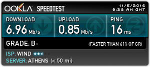

takatakaros Δημοσ. 5 Νοεμβρίου 2016 Δημοσ. 5 Νοεμβρίου 2016 Καλημέρα σε όλα τα μέλη του insomnia! Είμαστε στην WIND σε σύνδεση ADSL και η ταχύτητα που δείχνει το speedtest είναι αυτή που δείχνει η επισυναπτόμενη εικόνα. Στο site της wind λέει ότι δεν υπάρχει διαθεσιμότητα για VDSL για την σύνδεση μου. Υπάρχει περίπτωση αν πάω στον ΟΤΕ να υπάρχει διαθέσιμη σύνδεση VDSL ή όχι διότι είναι "κοινές" οι γραμμές; Ακόμα και να μην υπάρχει VDSL αξίζει να μεταβώ στον ΟΤΕ; Θα πιάνω μεγαλύτερες ταχύτητες;Το ξέρω ότι είναι ακριβότερος από την WIND. Ευχαριστώ!

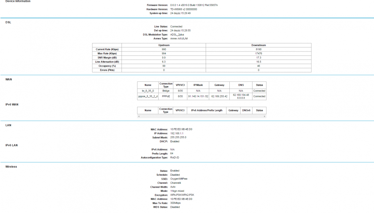

takatakaros Δημοσ. 5 Νοεμβρίου 2016 Μέλος Δημοσ. 5 Νοεμβρίου 2016 Το έχεις δει να αναφέρεται πουθενά αυτό ή λέμε ότι θέλουμε?? Οι ταχύτητες είναι ονομαστικές και αγοράζεις ΕΩΣ. Και επίσης το speedtest δεν λέει τίποτα. Υπάρχουν πάρα πολλοί παράγοντες που το επηρεάζουν και δεν δείχνουν τον πραγματικό συγχρονισμό της γραμμής... @takatakaros: Μπες μέσα στο modem και ανέβασε στατιστικά γραμμής (attenuation, κλπ.) να δούμε χονδρικά την απόστασή σου... Ορίστε. Επειδή είμαι άσχετος περιμένω την γνώμη σου. Σε ευχαριστώ!

SaFiS Δημοσ. 5 Νοεμβρίου 2016 Δημοσ. 5 Νοεμβρίου 2016 Στο πρωτο σκελος της ερωτησης σου να ενημερωθεις. Επειδή δουλεύω σε Πάροχο, θα σου πω το εξής. Και καταγγελία να κάνει ότι δεν παίρνει αυτό που "αγόρασε", αν είναι μακριά απο το κέντρο και συγχρονίζει χαμηλά γι'αυτό τον λόγο, δεν θα καταφέρει τίποτα. To ADSL είναι ΕΩΣ και είναι καλυμμένοι... Τώρα στα του φίλου που άνοιξε το topic. Αδερφέ στα στατιστικά σου βλέπω ένα ωραιότατο 17Mbps Max και απ'ότι φαίνεται σε έχουν σε κλειδωμένο 8Mbps προφίλ. Πάρε τηλέφωνο και ζήτα να σε γυρίσουν σε 24άρι προφίλ μην τους πάρει ο διάολος... 1

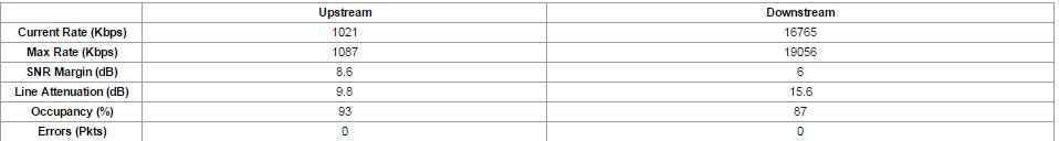

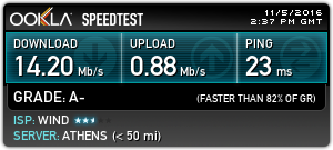

takatakaros Δημοσ. 5 Νοεμβρίου 2016 Μέλος Δημοσ. 5 Νοεμβρίου 2016 Λοιπόν παιδιά ήρθε μήνυμα ότι το πρόβλημα λύθηκε και όντως τώρα το speedtest λέει και το modem γράφει Ερώτηση: οκ το current rate ανέβηκε, αλλά γιατί ανέβηκε και το max rate; Υπάρχουν δηλαδή κι άλλα περιθώρια βελτίωσης; 1
YourTrueLegend Δημοσ. 5 Νοεμβρίου 2016 Δημοσ. 5 Νοεμβρίου 2016 Αυτο ειναι μεταβλητο, τωρα πηγε 19 μετα μπορει να ξανακατεβει στα 17.5 κλπ. Γιαυτο το λογο σε κλειδωνουν σε ενα χαμηλοτερο προφιλ απο την ταχυτητα συγχρονισμου ωστε να μην παιζεις στα ορια της γραμμης σου. Λογικα μπορεις 2Mbps ακομη σε σχεση με την ταχυτητα που βλεπεις στο speedtest, εξαλλου εχεις συγχρονισει στα 16.7 ηδη. 1
