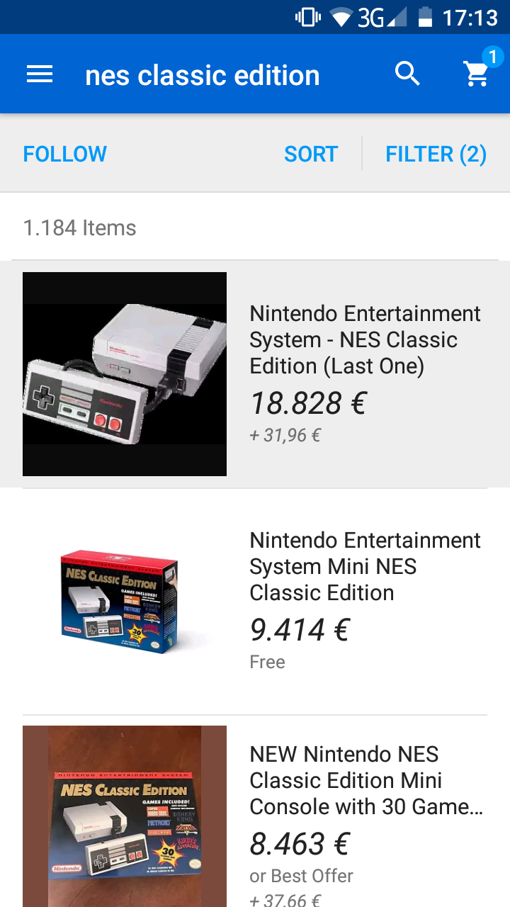

Nick77 Δημοσ. 22 Νοεμβρίου 2016 Δημοσ. 22 Νοεμβρίου 2016 Όταν στο ebay τα ζητάνε από 200€ εώς 5000€, τα 120€ ακούγονται ευκαιρία. Χαχαχα, τότε αν το πάρει κανείς από κατάστημα στα 70 (+10 ευρώ καπέλο Ελλάδας) τότε του το χαρίζουν!!!
livefreeordie Δημοσ. 22 Νοεμβρίου 2016 Δημοσ. 22 Νοεμβρίου 2016 Ρε παιδια ελεος,δεν ειναι κατι που δεν θα ξανακυκλοφορησει ποτε. Οι τιμες αυτες ειναι αδικαιολογητες οταν μεσα στον επομενο μηνα θα ξανακυκλοφορησει ,τουλαχιστον για να καλυφτουν οι προπαραγγελιες κι οταν μεσα στο 2017 σιγουρα θα υπαρχει ενα ταδε αποθεμα. 1
Deghinsea Δημοσ. 22 Νοεμβρίου 2016 Δημοσ. 22 Νοεμβρίου 2016 Για παράδειγμα... Τελευταίο. Όποιος προλάβει!
