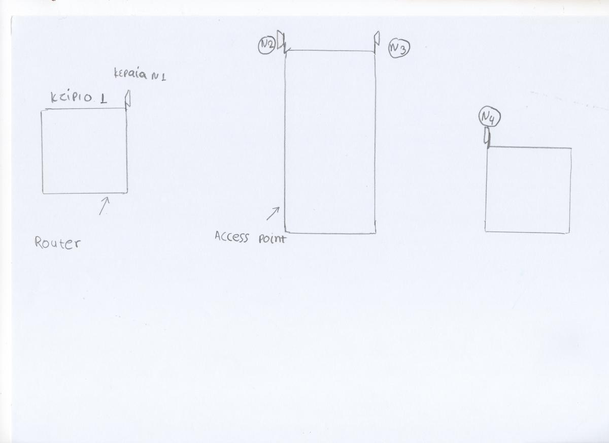

trogopodaros Δημοσ. 2 Νοεμβρίου 2016 Μέλος Δημοσ. 2 Νοεμβρίου 2016 Λοιπόν ας ξεκινήσουμε σου έχω ένα σχέδιο με το τη ακριβός βελο να κάνω Θέλω να μεταφέρω internet σε 2 σημεία στο κτίριο β και κτίριο γ από το κτίριο α που είναι και το router στη διάθεση μου έχω 2 router ένα ZXV10 W300 και ένα ZTE ZXHN H108N τώρα δουλεύω το πρώτο άμα χρειαστεί το αλλάζουμε Στο κτίριο β η κεραίες θα είναι συνδεδεμένες πάνω σε ένα switches εκεί επίσης θα είναι και ένα Access point για να κάνη το internet ασύρματο στο κτίριο β. και το internet θα καταλήξει στο κτίριο γ Και θέλω να μάθω τη ip να βάλω τώρα το router έχει 192.168.1.1 ενώ η κεραίες έχουν 192.168.1.254 τα DNS και σε τη λειτουργία να είναι η κεραίες δηλ. Access point η Βridge Το ξέρω πως είναι λίγο κουραστικό
chios Δημοσ. 2 Νοεμβρίου 2016 Δημοσ. 2 Νοεμβρίου 2016 Στο κεντρικό ρουτερ θα περιορισεις τον dhcp να δίνει πχ από 192.168.1.10-192.168.1.240 Ξεκινας με το πρώτο που θα παίρνει ίντερνετ του βάζεις 192.168.1.250 σε λειτουργία access point με κλειστο dhcp. Το δεύτερο θα είναι σε λειτουργία client βάζεις ip..... 251. Dns θα βάλεις αυτήν του κεντρικού ρουτερ 192.168.1.1. Εκεί πρέπει να έχεις ίντερνετ στο switch. Μετά στο νούμερο 3 το βάζεις σε λειτουργία access point με ip.... 252. Και το 4 client και ου το καθεξις.

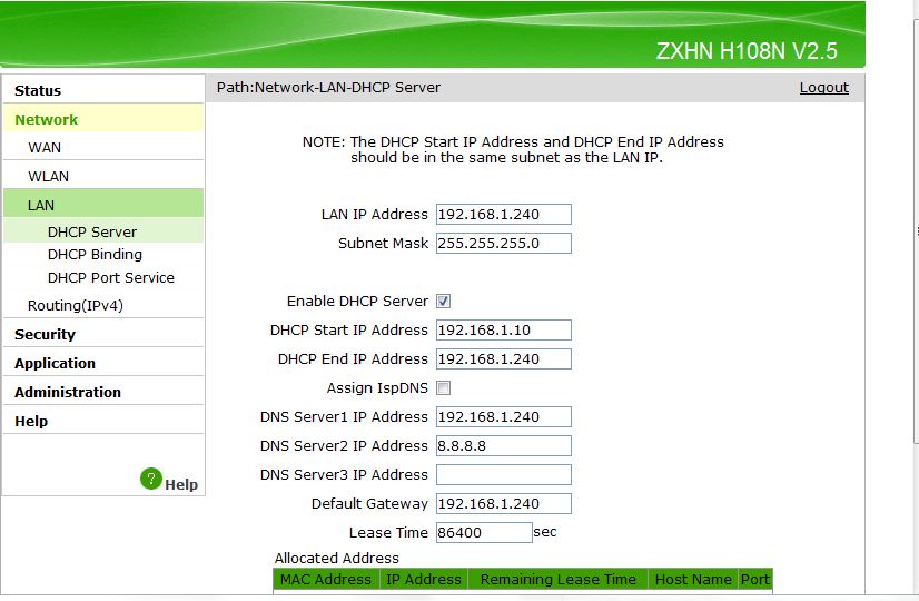

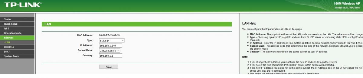

trogopodaros Δημοσ. 3 Νοεμβρίου 2016 Μέλος Δημοσ. 3 Νοεμβρίου 2016 Φίλε μου καλησπέρα σου στέλνω 2 φωτο με της ρυθμίσεις που θα κάνω η μια είναι από το router και η άλλη από την κεραία εάν κατάλαβα σωστά πρέπει και να τα έχω και σωστά αν πάλη όχι πες μου τη να αλλάξω
chios Δημοσ. 3 Νοεμβρίου 2016 Δημοσ. 3 Νοεμβρίου 2016 στο ρουτερ θα αφήσεις ip 192,168,1,1 για πιο λόγο την άλλαξες; εγώ δεν σου είπα κάτι τέτοιο αυτές τις ρυθμίσεις θα κάνεις την κεραία το 240 στην 2 εικόνα κανε το 250
