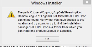

Delisao Δημοσ. 31 Οκτωβρίου 2016 Δημοσ. 31 Οκτωβρίου 2016 Καλησπέρα, Τις τελευταίες μέρες παρατηρώ ότι όταν θέλω να απεγκαταστήσω κάποιο πρόγραμμα μου εμφανίζονται τα παρακάτω παράθυρα και ουσιαστικά δεν μου επιτρέπουν να ολοκληρώσω την απεγκατάσταση. Αυτό δεν συμβαίνει με όλα τα προγράμματα αλλά με συγκεκριμένα (π.χ Skype, LoL, κ.α). Θέλω να πω πως δεν γίνεται μόνο σε κάποιο πρόγραμμα αυτό, είναι πιο γενικό το πρόβλημα. Τι μπορώ να κάνω?

Delisao Δημοσ. 31 Οκτωβρίου 2016 Μέλος Δημοσ. 31 Οκτωβρίου 2016 Μήπως έκανες πρόσφατα κανέναν γενικό καθαρισμό; Δοκίμασες να ξαναεγκαταστήσεις ένα από τα προγράμματα να δεις αν μετά στο απεγκαταστήσει; Αν εννοεις φορματ με τον καθαρισμο, οχι δεν εκανα και ισως αυτο να ευθυνεται γιατι τελευταια το pc αργει λιγακι, ο μονος καθαρισμος που κανω ειναι με το CCleaner αλλα δεν νομιζω να φταιει αυτο. Και να προσπαθησα να το κανω ετσι αλλα και παλι το ιδιομ ηνυμα μου βγαζει Βασικά ως ένα σημείο ενδέχεται να φταίει η χρήση ελληνικών στον λογαριασμό,έχω δει σε 7αρια τουλάχιστον να μην μπορώ να βάλω προγράμματα(πχ Matlab)λόγω ελληνικών στο ονομα χρήστη κλπ. Και γιατι μεχρι τωρα (3 χρονια εχω το λαπτοπ) δεν μου ειχε βγαλει καποιο προβλημα παρομοιο; Και αν ειναι αυτο πως μπορω να το αλλαξω, αν μπορω δηλαδη

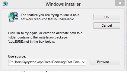

micos000 Δημοσ. 31 Οκτωβρίου 2016 Δημοσ. 31 Οκτωβρίου 2016 Πρέπει να δημιουργήσεις νέο χρήστη με Αγγλικά γράμματα στο όνομα. Αν πατήσεις browse στο 2ο ss δεν μπορείς να το κατευθύνεις εκεί που ψάχνει το msi αρχείο; Βασικά, αν πας σε εκείνον τον φάκελο, υπάρχει το msi εκεί;
Delisao Δημοσ. 31 Οκτωβρίου 2016 Μέλος Δημοσ. 31 Οκτωβρίου 2016 Πρέπει να δημιουργήσεις νέο χρήστη με Αγγλικά γράμματα στο όνομα. Αν πατήσεις browse στο 2ο ss δεν μπορείς να το κατευθύνεις εκεί που ψάχνει το msi αρχείο; Βασικά, αν πας σε εκείνον τον φάκελο, υπάρχει το msi εκεί; Οχι δεν υπαρχει αν και θα επρεπε ετσι δεν ειναι;
micos000 Δημοσ. 31 Οκτωβρίου 2016 Δημοσ. 31 Οκτωβρίου 2016 Στον φάκελο Αρχεία εφαρμογών είδες αν έχει φάκελο riot games ;Αν έχεις 64bit σύστημα δες στον x86. Όσο για τον καθαρισμό, το ccleaner εννοούσα.
Delisao Δημοσ. 1 Νοεμβρίου 2016 Μέλος Δημοσ. 1 Νοεμβρίου 2016 Στον φάκελο Αρχεία εφαρμογών είδες αν έχει φάκελο riot games ;Αν έχεις 64bit σύστημα δες στον x86. Όσο για τον καθαρισμό, το ccleaner εννοούσα. Το LoL το εχω εγκαταστησει στον εξωτερικο σκληρο που εχω οποτε ο φακελος RiotGames βρισκεται εκει. Αλλα δεν εχει καποιο .msi αρχειο μεσα. Κανονικα δεν θα επρεπε να ειχε; Το ιδιο και με τον φακελο του Skype παραδειγμα
micos000 Δημοσ. 1 Νοεμβρίου 2016 Δημοσ. 1 Νοεμβρίου 2016 Το skype, που το έχω στο pc, δεν έχει αρχείο msi ούτε στον appdata ούτε στον φάκελο εγκατάστασης. Το lol δε ξέρω, δεν το έχω. Δοκίμασες με το revo uninstaller (την δωρεάν έκδοση) να προσπαθήσεις να τα απεγκαταστήσεις;
Delisao Δημοσ. 1 Νοεμβρίου 2016 Μέλος Δημοσ. 1 Νοεμβρίου 2016 Το skype, που το έχω στο pc, δεν έχει αρχείο msi ούτε στον appdata ούτε στον φάκελο εγκατάστασης. Το lol δε ξέρω, δεν το έχω. Δοκίμασες με το revo uninstaller (την δωρεάν έκδοση) να προσπαθήσεις να τα απεγκαταστήσεις; Ναι μολις το δοκιμασα και παλι το ιδιο μου βγαζει
