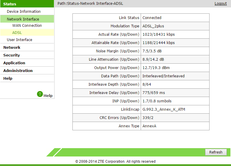

BritGreek Δημοσ. 26 Οκτωβρίου 2016 Δημοσ. 26 Οκτωβρίου 2016 Λοιπόν, ανοίγω αυτό το thread γιατί θέλω να δω αν είμαι ο μόνος που έχει μεγάλο πρόβλημα με τη HOL, και μάλιστα σε 4 διαφορετικές περιοχές της Αττικής. Όλες μου οι γραμμές έχουν πέσει κατά τουλάχιστον 2-3 MBit, ενώ κάποιες δυσλειτουργούν τελείως. Η μια μου γραμμή σε απόσταση 250 μέτρων από το DSLAM, η οποία πλέον από τα 20 περίπου που κλείδωνε πλέον έχει πέσει στα 14. Ακόμα και με αυτά τα 14, δεν μπορώ να δω ούτε βίντεο στο youtube ή WEB tv, στο facebook μπαίνει με τεράστια καθυστέρηση και για skype ή viber βιντεοκλήσεις, ούτε λόγος. Απλά δεν παίζουν. Σήμερα ήρθε ο ΟΤΕ και τα βρήκε όλα ΟΚ... Η δεύτερη, από το Νοέμβριο του 2015 (υπάρχει και αντίστοιχο topic μου), καθημερινές διακοπές στο internet για ώρες, συνακροάσεις τηλεφωνίας, εκατομμύρια FEC και HEC errors στο πρώτο μισάωρο. Βιντεοκλήσεις και facebook δεν παίζουν καν, και έχω packet loss τουλάχιστον 50% τις περισσότερες ώρες της ημέρας. H τρίτη, πάλι πρόβλημα με errors, συγχρονισμός τη μια ημέρα στα 8 και την άλλη στα 11, disconnects κάθε δύο λεπτά, και όταν δεν υπάρχουν disconnects, το ρουτερ μαζεύει τόσα λάθη που πρέπει να το ανοιγοκλείνουμε (πάντα) για να ανοίγουν οι σελίδες. Η τέταρτη, 4Mbit απώλεια σε ταχύτητα, πάλι δεν ανοίγουν σελίδες, εκατομμύρια FEC και HEC. Για όλες τις γραμμές έχουν γίνει τα αμέτρητα συνδυαστικά με ΟΤΕ και έχουν έρθει καμιά 15ρια φορές τεχνικοί στους χώρους που λειτουργούν οι γραμμές, χωρίς να εντοπίσουν πρόβλημα στην καλωδίωσή μου, ΑΛΛΑ θεωρώντας τις γραμμές φυσιολογικές. Σε προσπάθεια να μου αφήσουν ελεύθερο το SNR, σε όλες τις γραμμές πέφτει κάτω από 3 μετά από 3-4 ώρες, και γι' αυτό με έχουν σε SNR 11. Τα προβλήματα όμως δεν λύνονται. Παραμένουν, απλά έχω και χαμηλότερες ταχύτητες. Δεν γίνεται να κατεβάζω από το ftp του ntua ή από το site της nvidia με ταχύτητα 180/sec, ενώ το ρούτερ δείχνει κλειδωμένο πχ στα 14. Σημείωση, σε κάθε χώρο υπάρχουν διαφορετικοί υπολογιστές, πάντα με ethernet και οι περισσότεροι τρέχουν Linux. Κοινό χαρακτηριστικό και στις 4 γραμμές είναι ότι μπουκώνει το ρουτερ και για να μπω σε σελίδες πρέπει να το κάνω συνεχώς restart. Είμαι ο μόνος που έχει πρόβλημα με τη HOL ή κάτι παίζει;

BritGreek Δημοσ. 31 Οκτωβρίου 2016 Μέλος Δημοσ. 31 Οκτωβρίου 2016 Έχω αρχίσει και εκνευρίζομαι άσχημα. Ξέρω, ξυδάκι, αλλά το θεωρώ εντελώς προκλητικό να έρχονται και να ξαναέρχονται τεχνικοί στο χώρο (εξωτερικοί συνεργάτες της Intracom) και όταν βάζουν το analyzer πάνω, εντελώς εκ θαύματος να μη βγάζουν λάθη οι γραμμές, να μην υπάρχουν FEC/HEC/CRC errors, και δύο ώρες αργότερα, να γίνεται πάλι της παλαβής. Σήμερα ήρθε τεχνικός στο σπίτι μου, όπου μέχρι πρόσφατα είχα ταχύτητα 14-15 και τώρα έχει πέσει στα 11-12, και δεν μπορώ να μπω καν σε youtube, facebook, κλπ. Επίσης μαζεύει εκατομμύρια FEC/HEC/CRC. Το πόρισμα που έβγαλε ήταν ότι φταίνε οι τηλεφωνικές συσκευές, ειδικά μια ενσύρματη (Panasonic) που έχουμε στο υπνοδωμάτιο. Επίσης, μου είπε ότι ίσως φταίει το ότι τα ασύρματα τηλέφωνα (2) είναι σχετικά παλιά. Τέλος έφυγε, λέγοντας ότι η ταχύτητα είναι φυσιολογική, κι ότι τόσο πιάνουν όλοι και ότι το ρούτερ είναι πολύ καλό (ZTE) και να μη βάλω του εμπορίου. Στη δουλειά μου, εξακολουθώ να έχω internet μόνο λίγες ώρες την ημέρα έχω συνακρόαση με τη μισή γειτονιά, και τον άλλο μήνα κλείνω ένα χρόνο βλάβης. Μάλιστα, ενώ έχω ζητήσει γραπτώς το ιστορικό, το νομικό τμήμα της HOL δεν το έχει στείλει εδώ και 1.5 μήνα. Στην άλλη γραμμή, συνεχόμενα disconnects, κάθε δύο λεπτά, και καλά το δίνουν στον ΟΤΕ, ο ΟΤΕ τα βρίσκει όλα ΟΚ, και το πρόβλημα δεν λύνεται. Στην τέταρτη γραμμή, ακριβώς δίπλα από το ΑΚ, ταχύτητα πλέον συγχρονισμού 14, από 20. Πάλι ο ΟΤΕ, ο οποίος τα βρίσκει όλα φυσιολογικά, λέγοντας ότι για απόσταση 500 μέτρων από το DSLAM η απώλεια 10MBit είναι απολύτως φυσιολογική. Σημείωση, μιλάω για γραμμές σε διαφορετικές περιοχές στην Αττική. VDSL δεν υπάρχει σε καμία από τις περιοχές μου για να βάλω, εκτός από μια.

BritGreek Δημοσ. 3 Νοεμβρίου 2016 Μέλος Δημοσ. 3 Νοεμβρίου 2016 Επειδη μου εχει τυχει να φταιει τηλ. συσκευη, αν μπορεις βγαλτες εκτος για μερικες ωρες ή παρε δανεικη μια αλλη, να δεις τι γινεται. Και αν ειναι δυνατον καινουριο φιλτρο/σπλιτερ 4 διαφορετικές περιοχές / γραμμές είναι. Έβγαλα όλες τις συσκευές από τα σπίτια και έβαλα από μια τέτοια ασύρματη https://www.skroutz.gr/s/290123/Panasonic-KX-TG2511.html . Επίσης άλλαξα όλα τα φίλτρα και splitter. Το πρόβλημα, δυστυχώς, παραμένει. Αυτή τη στιγμή, είδα στο router στη μια γραμμή ότι το snr είχε πέσει στα 3.5... Αν και η ταχύτητα είχε επανέλθει στα "φυσιολογικά" της, προφανώς δεν άνοιγαν καν σελίδες, χωρίς το απαραίτητο πλέον restart στο ρούτερ.
