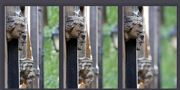

nickolas Δημοσ. 3 Νοεμβρίου 2016 Μέλος Δημοσ. 3 Νοεμβρίου 2016 Τα λέω όσο πιο απλά γίνεται! Όσον αφορά το θέμα του τόπικ D3400 έναντι Pixel XL σε χαμηλό φως, η ισοδυναμία πάει ως εξής: Το f2 του κινητού αντιστοιχεί σε f7.1 για την D3400. Επίσης το κινητό τράβηξε με κλείστρο 1/30s. Επειδή η D3400 τράβηξε με f5,6 η τιμή κλείστρου που θα θέλαμε να έχει για ίδια έκθεση είναι 1/50. Το πιο κοντινό είναι 1/40 που αντιστοιχεί στα 12.800 ΙSO (και της δίνει ένα μικρό πλεονέκτημα). Η σωστή σύγκριση που έχει υπ'όψιν της ισοδυναμία βάθους πεδίου είναι και η αρχική που πόσταρα. Την ξαναβάζω εδώ. Υπενθυμίζω ότι το βάθος πεδίου έχει τη σημασία του και συχνά μας απασχολεί. Είναι η διαφορά μεταξύ των από κάτω φώτο. Αρτιστικά σε κάποιους μπορεί να αρέσει η 3η. Αλλά αν αντί για αγάλματα είχαμε πρόσωπα παιδιών που αλληλεπιδρούν, μάλλον θα θέλαμε την 1η όπου και τα πίσω αγάλματα είναι εστιασμένα.

nickolas Δημοσ. 3 Νοεμβρίου 2016 Μέλος Δημοσ. 3 Νοεμβρίου 2016 (επεξεργασμένο) Τα κατάφερες να με μπερδέψεις πάντως ρε μπαγάσα... αλλά ευτυχώς βρήκα πάλι την άκρη. Υπενθυμίζω, ο κόσμος είναι τρισδιάστατος και οι από κάτω φώτο διαφορετικές μεταξύ τους. Αν θες την αριστερή πας σε μεγάλο αισθητήρα, αν θες τη δεξιά πας σε μικρό αισθητήρα. (αρκεί ο μικρότερος αισθητήρας να είναι καλύτερης ποιότητας που στη σύγκριση με D3400 το Pixel είναι) Επεξ/σία 3 Νοεμβρίου 2016 από nickolas 1
