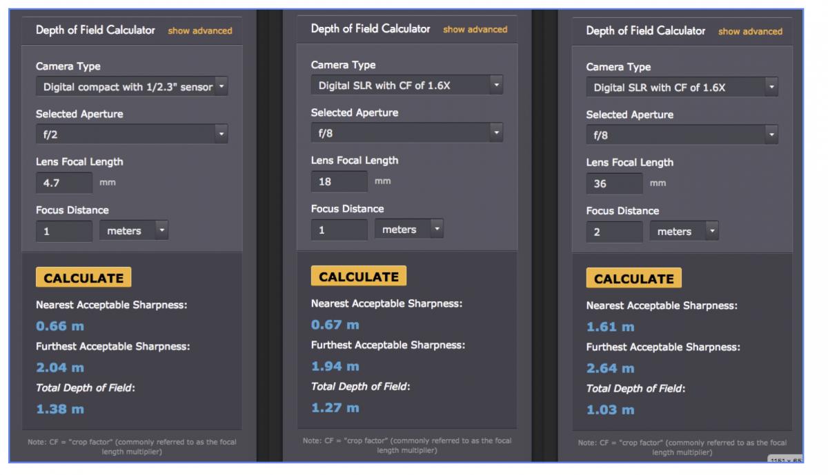

nickolas Δημοσ. 2 Νοεμβρίου 2016 Μέλος Δημοσ. 2 Νοεμβρίου 2016 (επεξεργασμένο) Για δεδομένο κάδρο μόνο το aperture αλλάζει το βάθος του πεδίου. Αν βάλεις άλλο φακό και περπατήσεις ώστε να έχεις το ίδιο κάδρο το βάθος πεδίου παραμένει πρακτικά το ίδιο. Για ίδιο κάδρο όμως αν αλλάξεις αισθητήρα αλλάζει η κατανομή του πεδίου εμπρός και πίσω από το σημείο εστίασης. edit: για mil φακού δεν γνωρίζω edit2: βάζω πάλι το παράδειγμα από προηγούμενο ποστ. Με τον μεγαλύτερο αισθητήρα δεν υπάρχει ουσιαστική διαφορά ενώ με μακρύτερο φακό μικρότερο κομμάτι του βάθους πεδίου πάει πίσω από το θέμα μας. Για αυτό μακρύτεροι φακοί δίνουν καλύτερη γενικά απομόνωση του θέματος από το περιβάλλον. Επεξ/σία 3 Νοεμβρίου 2016 από nickolas
nickolas Δημοσ. 3 Νοεμβρίου 2016 Μέλος Δημοσ. 3 Νοεμβρίου 2016 Πολύ ωραίο και ενδιαφέρον! Δυστυχώς δεν κάνει εύκολη τη σύγκριση μεταξύ διαφορετικών αισθητήρων. Με βοήθησε όμως να καταλάβω πως εφόσον μιλάμε με ισοδυναμίες δεν παίζει ρόλο το μέγεθος του αισθητήρα (και θα κάνω edit το προηγούμενο post μου). Αν μικρύνει ο αισθητήρας απλά καταγράφεις τμήμα της ίδιας σκηνής και αν μεγαλώσει απλά έχεις μεγάλο vignetting. Επίσης είναι ενδιαφέρον ότι κρατώντας σταθερή απόσταση αν ζουμάρεις επί 2 πχ. από 28mm στα 56mm για ίδιο βάθος πεδίου θέλεις 4 στοπ μικρότερο aperture! Βέβαια στην πράξη δεν έχει σημασία γιατί κάτι τέτοιο σου αλλάζει το κάδρο. Για να το πω απλά και ελπίζω όλοι να το καταλάβουν το θέμα με την ισοδυναμία. Για μια φωτογραφία θέλεις να καθορίσεις 1) το θέμα, 2) την απόσταση από το θέμα και 3) το μέγεθος της οπής από την οποία θα το παρατηρήσεις. Αν αλλάξεις ένα από τα 3 αλλάζει η φωτογραφία που θέλεις. Εφόσον λοιπόν η οπή είναι η ίδια, και η ποσότητα του φωτός που περνάει είναι δεδομένη. Αν επιλέξεις να βάλεις από πίσω έναν μεγαλύτερο αισθητήρα, θα πρέπει να διασπαρεί περισσότερο το φως. Άρα αν βάλεις έναν 12πλάσιο αισθητήρα, θα πρέπει να 12πλασιαστεί και το ISO. Συνεπώς για ίδια φωτογραφία, αν θες καλύτερο αποτέλεσμα, πρέπει να βελτιώσεις την ποιότητα του αισθητήρα και την επεξεργασία που γίνεται στο σήμα που αυτός δίνει. Εκεί φαίνεται τί δουλειά έχουν κάνει οι εταιρείες κινητής και πόσο πίσω έχουν μείνει οι παραδοσιακές δυνάμεις της φωτογραφίας, που απλά στηρίζονται στο πολύ μεγαλύτερο form factor που προσφέρουν.
