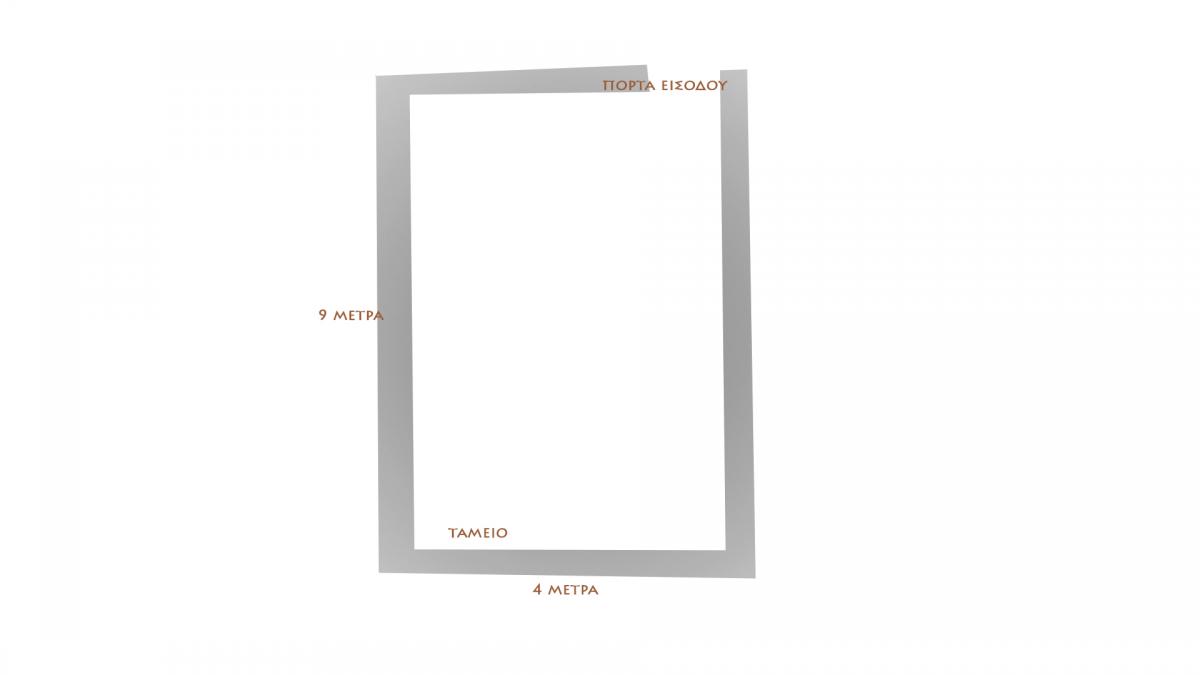

ludvihoscar Δημοσ. 24 Οκτωβρίου 2016 Μέλος Δημοσ. 24 Οκτωβρίου 2016 Ευχαριστω πολυ για την αμεση ανταποκριση. Για ενισχυτη Hi-fi ενδιαφερομαι βασικα. Τωρα εχω ενα jvc mx-d551tr Προσπαθησα να κανω την κατοψη, αν μπορει αυτο να βοηθησει. Την εβαλα στα συννημενα, δε ξερω αν θα εμφανιστει σωστα
discoboyminimal Δημοσ. 25 Οκτωβρίου 2016 Δημοσ. 25 Οκτωβρίου 2016 (επεξεργασμένο) κατ' αρχην , τα καλωδια σε πειραζει να ειναι στο πατωμα? κατα δευτερον , μπορεις να αγορασεις απο εξωτερικο? κατα τριτον , θα σου αρεσαν τα wall mounted / bookshelf speakers? η θα πηγαινες και σε πατωματος? *κατα τεταρτον* , θα πηγαινεσε σε μεταχειρησμενα? μπορεις να βρεισ στο 1/3 της τιμης , μετα απο ψαξιμο και χρονο , ηχεια που αξιζουν με 1000 σε αυτο το budget. μιλαμε σε hifi επιπεδο. δεν εχουμε πολυ ενταση, αλλα εχουμε λιγη παραπανω 'ποιοτητα' εδω. εννοειτε , και πρεπει να ξερεις οτι το αντικειμενο , μπορει να σου βγει πανακριβο αν ψαχνεις το 'τελειο' εχω καποιες προτασεις , απλα πρεπει να απαντησεις στα παραπανω Επεξ/σία 25 Οκτωβρίου 2016 από discoboyminimal
ludvihoscar Δημοσ. 27 Οκτωβρίου 2016 Μέλος Δημοσ. 27 Οκτωβρίου 2016 Ευχαριστω παρα πολυ για την απαντηση και τη διαθεση σου να με βοηθησεις. Δεν με πειραζει αν τα καλωδια ειναι στο πατωμα, μπορω να αγορασω απο εξωτερικο, προτιμω wall mounted / bookshelf speakers και τελος, θα πηγαινα σε μεταχειρισμενο αν ειναι κατι που αξιζει τα λεφτα του και γλιτωσω και ενα σεβαστο ποσο. Δεν με ενδιαφερει η δυναμη του ηχου, μονο η ποιοτητα του.
discoboyminimal Δημοσ. 27 Οκτωβρίου 2016 Δημοσ. 27 Οκτωβρίου 2016 (επεξεργασμένο) Ευχαριστω παρα πολυ για την απαντηση και τη διαθεση σου να με βοηθησεις. Δεν με πειραζει αν τα καλωδια ειναι στο πατωμα, μπορω να αγορασω απο εξωτερικο, προτιμω wall mounted / bookshelf speakers και τελος, θα πηγαινα σε μεταχειρισμενο αν ειναι κατι που αξιζει τα λεφτα του και γλιτωσω και ενα σεβαστο ποσο. Δεν με ενδιαφερει η δυναμη του ηχου, μονο η ποιοτητα του. επειδη θες ποιοτητα..και λογικα θα θες ν ακους και μπασο , (κατω των 60hz να υποθεσω) τοτε γνωμη μου ειναι να πας σε ηχεια πατωματος..η εστω να τα κανεις 2 bookshelf και 2 floor. για να γεμησει λιγο ο ηχος. παρ ολ αυτα ..δεν μπορω να βοηθησω με μεταχειρησμενα..θελει πολυ παραπανω ψαξιμο απ οτι περιμενα να βρω αυτη την εποχη.. οποτε θα σου δωσω 2-3 επιλογες σε λιγο..και αν θες μπορεις να τις κανεις απο εξω η απο ελλαδα. -- για bookself ηχεια , μπορεις να δεις αυτα mission lx2 monitor audio bronze 2 για ενισχυτη, μπορεις να δεις η τον yamaha a-s300 η τον pioneer a-30 για ηχεια δαπεδου θα εβλεπα αυτα magnat monitor supreme 802 ~250 για ενισχυτη ~250 για ηχεια δαπεδου ~200-300 για τα bookshelf ηχεια. μπορεις να επιλεξεις τον ενισχυτη και τα ηχεια δαπεδου η τον ενισχυτη και τα bookshelf και να προσθεσεις αργοτερα αλλα 2 αν δεν σου κανουν δουλεια αυτα. πιο ορθο μου κανει εμενα να παρεις τον ενισχυτη και τα ηχεια δαπεδου παντως.. Επεξ/σία 27 Οκτωβρίου 2016 από discoboyminimal
@topos Δημοσ. 28 Οκτωβρίου 2016 Δημοσ. 28 Οκτωβρίου 2016 (επεξεργασμένο) Στα τεσσερα μετρα δεν χρειαζεσαι πιστευω διπλα ηχεια.Το μονο που θα καταφερεις ειναι να μπερδευεις τον ηχο. Για ηχεια θα ελεγα να κοιταξεις τοιχου, μιας κ τα δαπεδου θα σου πιασουν χωρο. Παντως ετσι οπως τα αναφερεις πιστευω πως κ με κανενα 200-300 θα εκανες μια χαρα δουλιτσα απο μεταχειρισμενα. Υ.γ Ποια ηχεια εχεις τωρα?Τα καλωδια που τα χεις συνδεσει ειναι σωστα? Τελος μηπως να κοιτουσες κ καμια καρτα ηχου για το pc?Εαν ειναι μαπα η onboard(υποθετω) σου θα δεις διαφορα μονο κ μονο απο αυτην την αλλαγη. Υ.γ2 Δεν ριχνεις μια ερωτηση κ στο avclub.gr? Επεξ/σία 28 Οκτωβρίου 2016 από @topos
