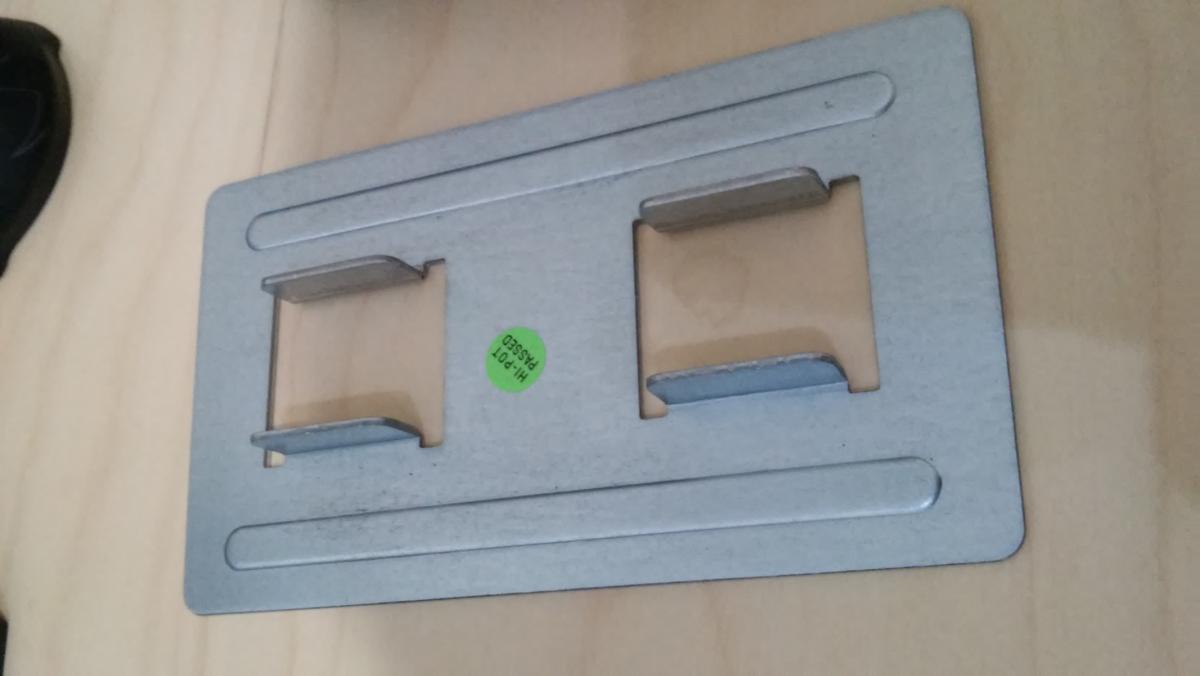

vasilis_ts Δημοσ. 13 Μαρτίου 2017 Δημοσ. 13 Μαρτίου 2017 Καλησπερα παιδια. Εχει κανει κανεις μοντα στο ανεμιστηρακι του Eyeon? Εχω το 2000VA και κανει αρκετο θορυβο. Εβαλα ενα αλλο ανεμιστηρακι 60mm silent αλλα για καποιο λογο μετα απο λιγα δευτερολεπτα βγαζει fault και σφυριζει συνεχομενα. Μολις ξαναεβαλα το δικο του, ολα ΟΚ. Επισης οταν το ανοιξα επεσε ενα μεταλλικο κομματι που δε μπορω να καταλαβω σε ποιο σημειο ηταν ακριβως. Φαινεται να ηταν πισω απο το διακοπτη on-off αλλα οσο και αν προσπαθησα δεν καταφερα να βρω που παει ακριβως. Το κομματι ειναι αυτο στη φωτογραφια.
