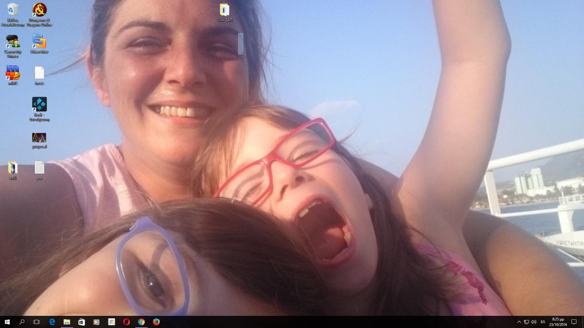

WaterQueen Δημοσ. 23 Οκτωβρίου 2016 Δημοσ. 23 Οκτωβρίου 2016 Καλησπέρα, Το απόγευμα, έτσι ξαφνικά για κάποιο λόγο, εξαφανίστηκαν κάποιοι φάκελοι από την επιφάνεια εργασίας. Μετά τα σχετικά εγκεφαλικά, έψαξα στην αναζήτηση τους συγκεκριμένους φακέλους, οι οποίοι και βρέθηκαν στη θέση τους (στην επιφάνεια εργασίας δηλαδή) χωρίς όμως να εμφανίζονται στην οθόνη... Έκανα λοιπόν τακτοποίηση εικονιδίων κατά όνομα, και τους εμφάνισε κανονικά στην αριστερή μεριά της οθόνης. Όταν όμως πήγα να τους μεταφέρω και πάλι στη δεξιά μεριά, πάλι εξαφανίστηκαν, και μετά από διάφορα πειράματα, ανακάλυψα ότι πλέον εμφανίζονται μόνο στη μισή αριστερή οθόνη... Αν δείτε στο παρακάτω print screen της επιφάνειας εργασίας μου, κάτω από τον φάκελο C++ εμφανίζεται μισός ο δεύτερος φάκελος... Αυτό λοιπόν προσπάθησα να το διορθώσω μέσα από τις ρυθμίσεις της οθόνης αλλά άκρη δεν έβγαλα... Ξέρει κανείς τπτ παραπάνω; Ευχαριστώ.

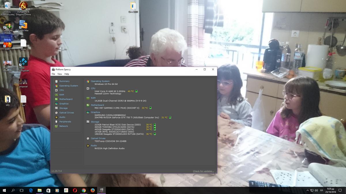

WaterQueen Δημοσ. 23 Οκτωβρίου 2016 Μέλος Δημοσ. 23 Οκτωβρίου 2016 Και με το μαύρο φόντο τα ίδια.... Παίρνω από την κάρτα γραφικών, και παρακάτω βλέπεις το σύστημά μου στο speccy. Επίσης τώρα που κουνούσα το παράθυρο του speccy, είδα ότι μπορώ να το κουνήσω μόνο στο αριστερό μισό. Αν τύχει και πάει και στη δεξιά μεριά, δεν μπορώ να το πιάσω για να το φέρω πχ στη μέση. Θα πρέπει να βρω μια άκρη του στην αριστερή μεριά της οθόνης...
Επισκέπτης Δημοσ. 23 Οκτωβρίου 2016 Δημοσ. 23 Οκτωβρίου 2016 Ναι το διορθωσα εαν παρεις απο τη μητρικη εικονα εχεις το ιδιο αποτελεσμα? εαν παρεις το ιδιο αποτελεσμα τοτε πιο πιθανο ειναι της οθονης το προβλημα και οχι του λογισμικου εφοσον δεν εχεις κανει με καποια εφαρμογη τετοια παραμετριποιηση.. μπορεις και να αφαιρεσεις οτι driver εχεις για καρτα τη καρτα γραφικων και να δεις εκει εαν θα παρεις παλι αυτην την εικονα("split") αυτο θα σε εξυπηρετησει για εισαι σιγουρη.. http://www.guru3d.com/files-details/display-driver-uninstaller-download.html

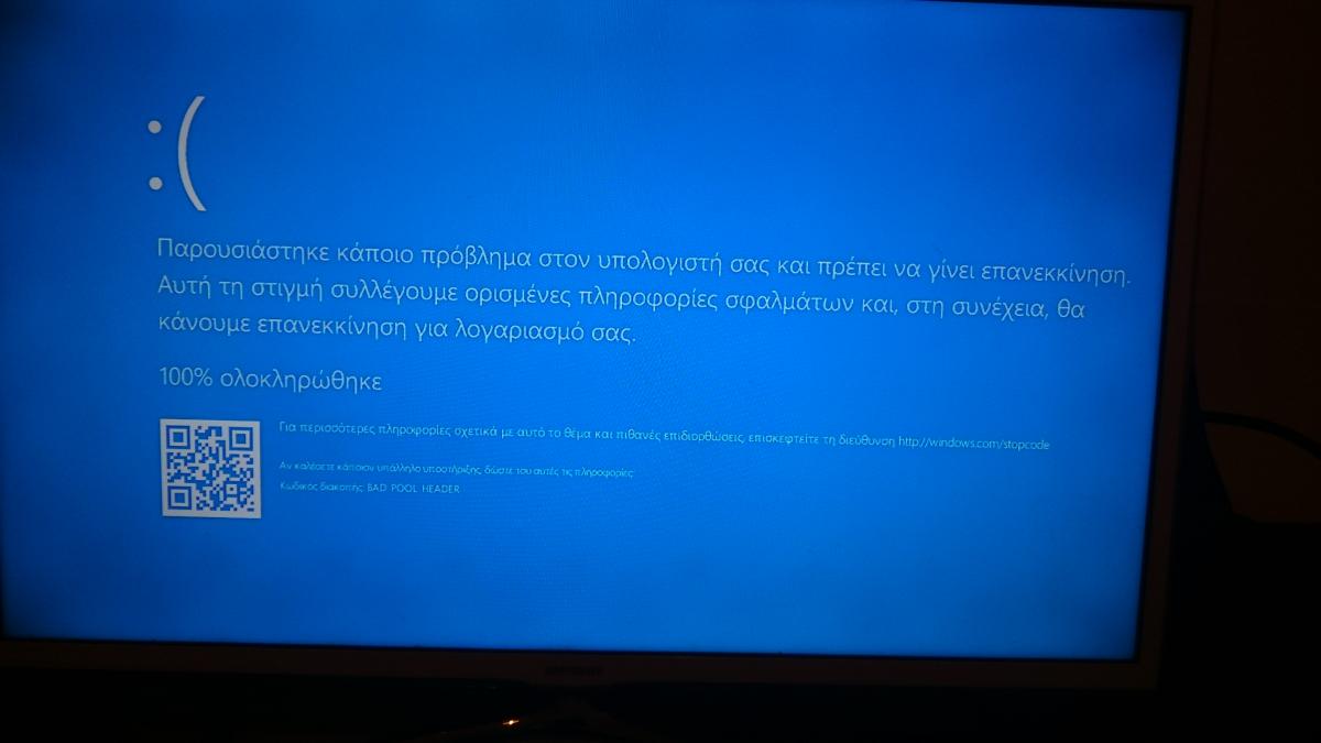

WaterQueen Δημοσ. 23 Οκτωβρίου 2016 Μέλος Δημοσ. 23 Οκτωβρίου 2016 Ξέχασα να διευκρυνίσω... Αυτό συμβαίνει ΜΟΝΟ στην επιφάνεια εργασίας... Σε όλα τα υπόλοιπα, (προγράμματα, ιστοσελίδες κλπ) διαχειρίζομαι κανονικά ολόκληρη την οθόνη..Επίσης διαχειριζομαι κανονικά και την γραμμή εργασιών... Εμ όχι να φρικαρω αλλά μετά την αφαίρεση των drivers πήρα αυτό:
Επισκέπτης Δημοσ. 23 Οκτωβρίου 2016 Δημοσ. 23 Οκτωβρίου 2016 Μεγαλη επιτυχια, εχει κατεβει κατι και δε περασε σωστα εφοσον μονο οδηγους αφαιρεσες ειτε με το προγραμμα ειτε μονο απεγκατασταση κανε επανεκιννηση εαν μπορεις και δες αν μπορεις να συνδεθεις στο λογαριασμο το δικο σου καταρχην και απο κει και περα διορθωνεται αυτο..
WaterQueen Δημοσ. 23 Οκτωβρίου 2016 Μέλος Δημοσ. 23 Οκτωβρίου 2016 ... Και αυτό το σφάλμα μου θύμισε το μέγα εργαλείο της microsoft. Την επαναφορά συστήματος! Και ναι, ό,τι και να έφταιγε τώρα είναι παρελθόν! Ευχαριστώ πολύ
